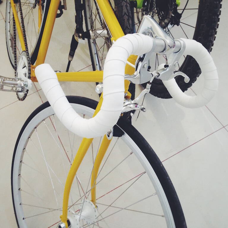

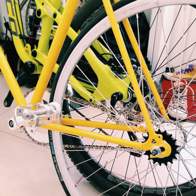

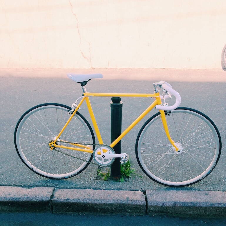

Upd 1. Было:
Куплен жёлтый стартон 52й ростовки.
Передний переклюк оказался неродной и был тут же снят. Где-то за сотку километров по городу убилась задняя трубка. Велосипед подвешен под потолок и ждёт апдейтов.
Upd 2. Стало:
Рама - ХВЗ СШ 1980 Олимпийской серии.
Руль - ХВЗ СШ
Руллевая собрана из 3 разных ХВЗ.
Вынос - Uno
Каретка - VT
Система - No name Китай.
Втулки - Quando. Задняя Flip-Flop.
Обода - легкие шоссейные Weinman DPX. Искал белые, но они были или сильно тяжелее или без тормозной дорожки или еще какая-то зрада.
Покрышки - Schwalbe Lugano 20mm.
Подседел - ХВЗ.
Тормоза - Alhonga Road. Встали как родные.
Тормозные ручки - noname Китай.
Педали - MKS Sylvan
Фривил - Китай.
Расчет - 2.5
Цепь - KMC K710 single speed.
Photo 02.10.15, 07 03 37.jpg [ 308.08 КБ | Просмотров: 2690 ]
Photo 12.09.15, 15 29 07.jpg [ 238.56 КБ | Просмотров: 2690 ]
Photo 19.09.15, 16 08 40.jpg [ 155.25 КБ | Просмотров: 2690 ]
Photo 20.09.15, 13 27 41.jpg [ 199.56 КБ | Просмотров: 2690 ]
Черный
Синий
