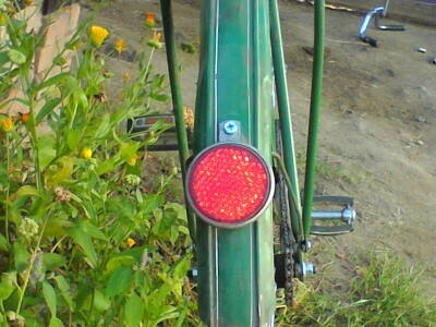

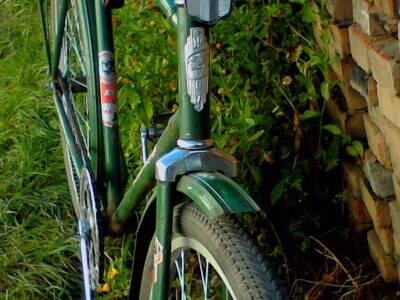

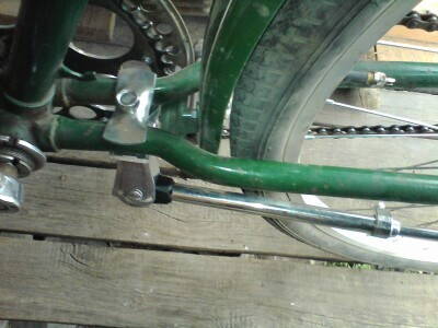

Здравствуйте,помогите советами по созданию крокодила в стиле винтаж.
Изначально была почти голая рама,были багажник,руль,крылья.
Потом стало это:
Сейчас велосипед выглядит так:
IMG_20000101_070257.jpg [ 877.68 КБ | Просмотров: 5684 ]
IMG_20000102_232108.jpg [ 613.39 КБ | Просмотров: 5684 ]
IMG_20000106_081222.jpg [ 631.54 КБ | Просмотров: 5684 ]
IMG_20000102_232131.jpg [ 602.25 КБ | Просмотров: 5684 ]

Годится заготовка :yes:,
Старайтесь использовать всё, что выжило - особенно мелочи типа подшипников, клиньев и т.п. Замена на новое с базаров может оказаться плохой альтернативой использованию или восстановлению родного.
