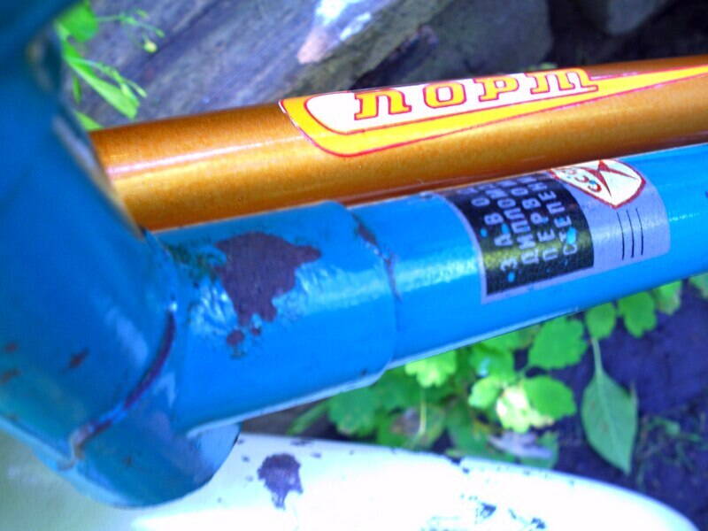

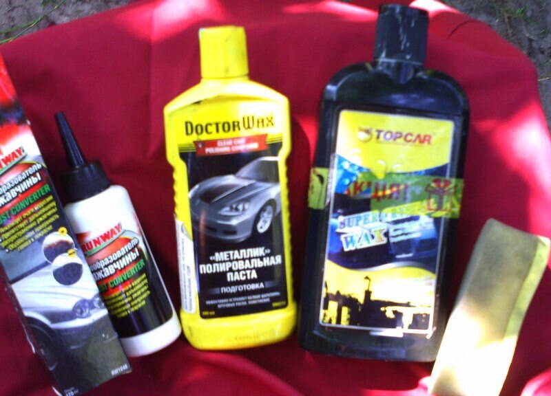

Я обещал попробовать автокосметику. Вот: полироль, потом автовоск. Сине-зелёная рама в ржавых местах перед этим обработана преобразователем. Всё по инструкциям.
Вложение
[ 89.59 КБ | Просмотров: 698 ]
Преобразователь средний, полироль приличный, воск минимально приличный - дешевле вообще Г - мыло.
Вложение
[ 96.46 КБ | Просмотров: 698 ]
Цепь действительно отмочи именно в керосине - авось спасёшь. Не пугайся, Антон ака ant1k имел ввиду планетарку, говоря про передачи :D
