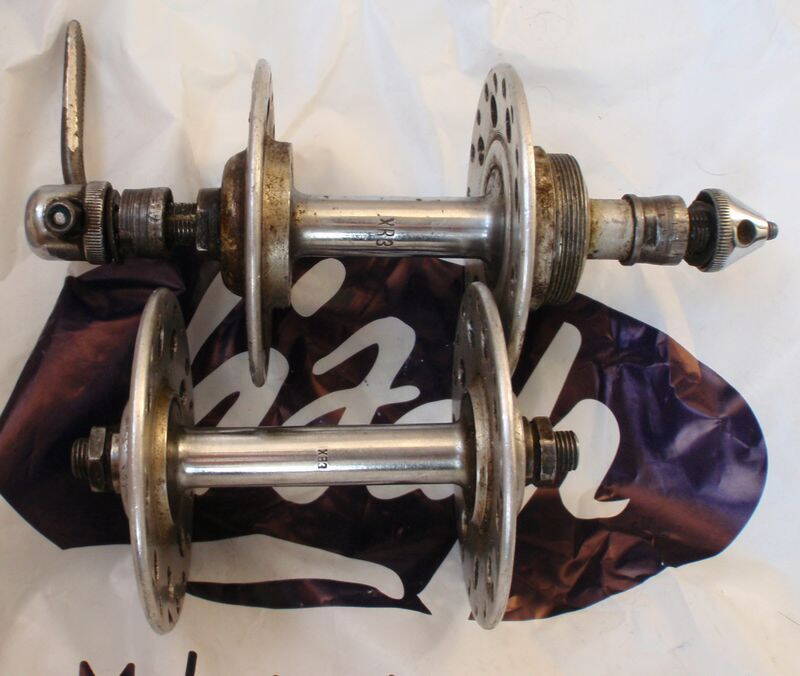

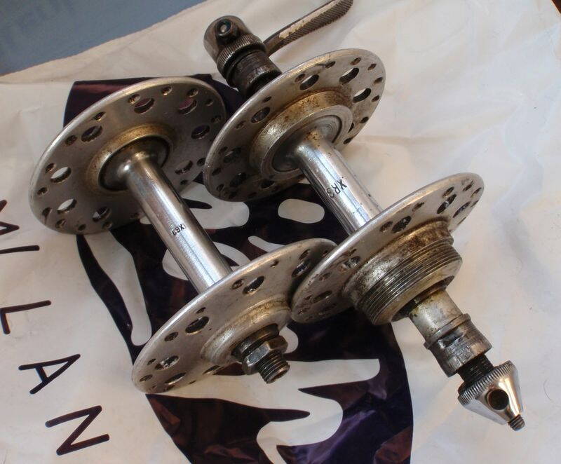

Здравствуйте! Хочу заменить свою заднюю втулку с трещоткой на резьбовую, подскажите какую взять втулку чтоб можно было ставить современные кассеты.
такая подойдет?

Для касет така не підійде. Але чесно кажучі не зовсім зрозумів, що на що міняємо.
По геометрії курити тут viewtopic.php?f=27&t=123780
СообщениеДобавлено: 24.06.2015 11:12
Я так понимаю, туристовская приносится в жертву, нужна втулка на большее количество скоростей. Ведь чем больше скоростей, тем велосипед быстрее в гоу идет - я на форуме читал :-P Скоро трещалки доведут до 12 звезд, и в гору педали крутить не надобудет :ROFL:
Кассета и трещетка -разные вещи, разберитесь. На сьартоновские втулки, что наифото, можно накрутить современную хай-тек турбо евро 4G ТРЕЩЕТКУ с кучей звездочек, но не присобачить кассету.
Если шо, могу подарить такую же туристовскую, какиу Вас поломана, если дело только в поломке, а не в стопицот передачах.

да я не разобравшись в теме написал ерунду на счет кассеты и терь понимаю что на эту втулку на картинке можно накрутить трещетку. Много звездочек мне не нужно 5-6 в самый раз мне и моя родная подходит еслиб не износ зуббев и когда колесо вращается звездочка вроде как восьмерку делает. Когда первый раз разобрал то насчитал 66 шариков по 33 получилось с каждой стороны, а сколько должно быть не знаю мне велосипед таким уже попал. Поискал в инете таких звездочек новах не нашели узнал про накручмваемые трещетки и решил их установить, в дальнейшем проще будет их заменить. Проблема у меня еще возникла с новой зепью на задних звездех цепь проскакивает при минимальной нагрузке, а старая на передней большей звезде так проскаквает на маленькой хорошо но скорости не хватает потому что ниже средней не опускаю цепь начитает трещать и на самой маленькой звезде нет 2х зубьев сломаны.

silbe с той втулкой, что на фотографии, вполне можно состыковать 6-7 скоростные трещетки.
Меняя туристовскую втулку, скорее всего придется поменять весь набор спиц, чтобы компенсировать разницу в размере втулки. (для расчета длины спиц имеются многочисленные калькуляторы). Решение вполне рабочее. Я в свое время заменил родные стартоновские обода под однотрубки для использования на велосипеде обычных покрышек еще версии В-3. И много лет без проблем на таком комплекте катаюсь.

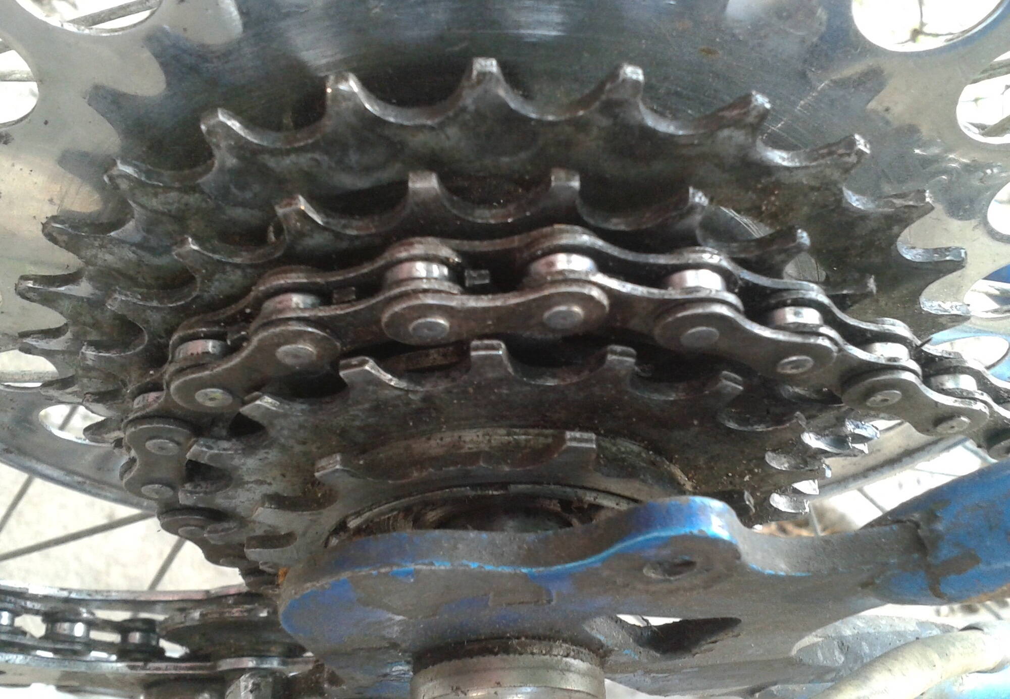

Комментарий к файлу: вот реальное состояние задних звезд в моем велосипеде
120150625_165437.jpg [ 704.34 КБ | Просмотров: 2338 ]
по мне, так на этих звездах можно ездить и очень успешно, пока сезон и пока просветишся в технических вопросах, читая форум.
