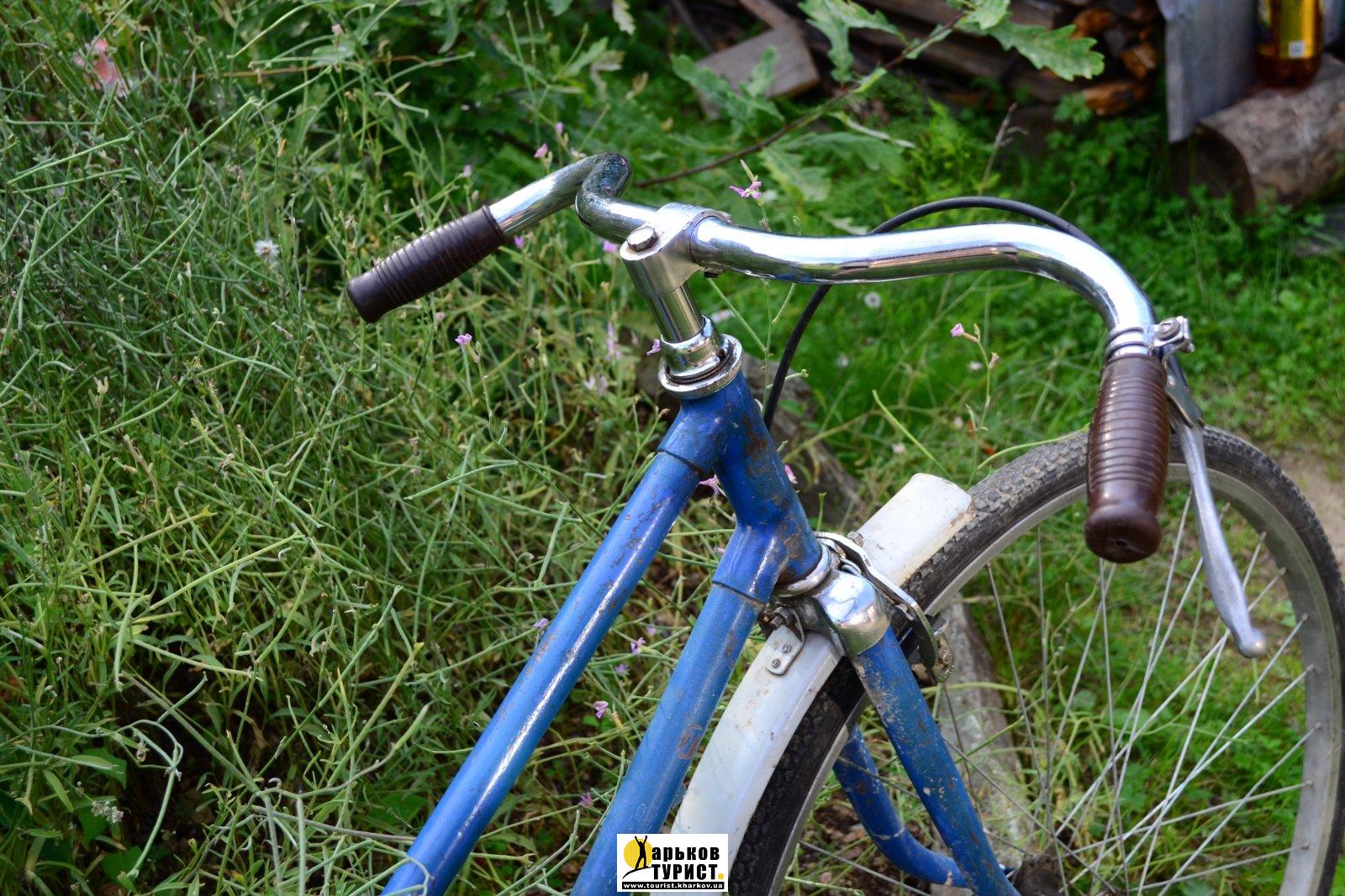

В ЗиФа інша рульова труба, ну принаймі в 1-В і 10-В (1973р і тих,що зустрічав) може це "прогрес" ?
На нього більше схоже ?

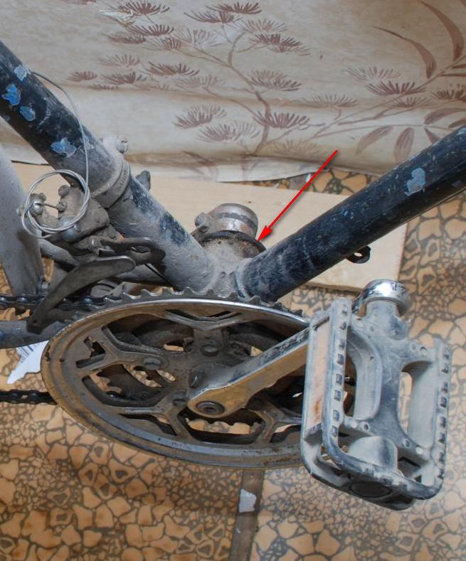

Можно фото каретки в разобраном виде? Просто если моя догадка про Минс верна, то там "патроны не той системы" (с)

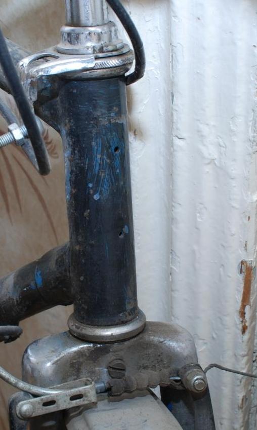

Не, пацаны. Каретка не минская. Видна контргайка, характерная для ХВЗ,ЖВЗ и ПВЗ.
Рулевой стакан штампованый, а не труба с фиттингами для крепления остальной рамы. Причём нет даже декоративной подштамповки, изображающей те фиттинги, как делали на ХВЗ.. Не 90-е годы - дырки от заклёпок эмблемы есть, а они только на Минсках-Аистах к тому времени сохранились.
Мостики штамповные. На ЖВЗ рамы сварные с хитрыми хомутиками на швах - те, что я видел и что у Жени. Немного странная блестящая железяка на коронке вилки. Ну, т.е. я привык к Украинам и Минскам, которых у нас хватает, а эта какая-то не такая. Опять таки, к середине-концу 80-х на разных заводах от хромированой штуки поотказывались.
На 70-е годы не тянет. Тем более, на времена Прогрессов. Хочется, чтобы посмотрели Влад К, umanager и Паша Созинов - может чего узнают, у них есть ПВЗ.

Корона на вилке самая обычная, по-моему.
У меня на ПВЗ Урале В-124 мостики такие же, на ЗиФе стакан такой же хотя насчёт дырок не уверен -- может есть, может нет
На Урале номер под седлом проштампован, на Каме-Прогрессе вроде тоже, и на складной Каме под седлом
 Заголовок сообщения: Re: Завожу крокодила.
СообщениеДобавлено: 20.03.2014 17:06
Ну видишь, ближе. Я корону вижу необычной - у неё "плечи" покатые. На Минске они горизонтальные, а на Украине такие слегка округлые и тоже горизонтальные. И багажник...
