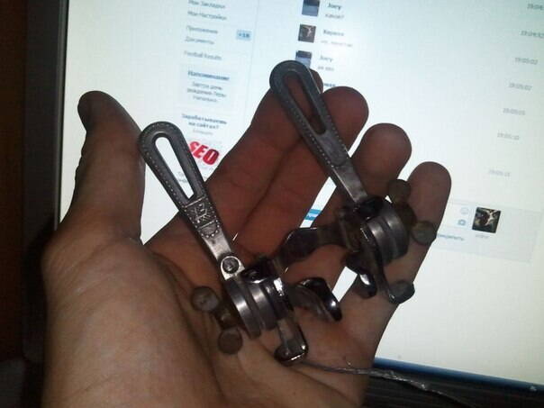

1) Подскажите, от какого велосипеда эти манетки могут быть? Понятно, что ХВЗ, но не от спецзаказа ли?
2) Какие тормоза поставить на спецзаказовскую раму? Многим на СШ советуют альхонгу. Что кроме неё можно?
Заранее спасибо

Манетки обычные от серийных великов 90-х годов, тормоза на спецзаказ, скорее всего, любые шоссейные подойдут, рич там небольшой

Еще могут хорошо подойти тормоза СШ ХВЗ например с современными колодками.

Манетки обычные стартоновские поздние, на вид ничего, но ломаются в руках.

1) Основная проблема моих родных ХВЗ тормозов состоит в том, что они слишком тугие. На трассе особой роли не играет, но в городе тяжело. Перебирал/смазывал - все равно тугие. Это их особенность?
2) В каком смысле "ломаются в руках"? Ненадежные?

Перебрать, и смазать, но скорее всего дело в рубашках тросиков, особенно в местах упора рубашек спереди в клюв, сзади в упор на подседельном болту.
А ручки какие стоят?

Ручки родные, харьковские. Клюва у меня нету на рулевой, как и упора на подседеле. Напрямую в тормоз идет трос, если я правильно понял.

Манетки обычные от Старт-шоссе или 8 скоростного туриста после второй половины 1991.
Крайне неудобные. Тонкие зубцы по периметру могут резать руки. Я, в своё время, стачивал те зубцы надфилем. Надёжность очень низкая, есть пластиковые вставки, которые быстро изнашиваются.
Если есть желание пользоваться фрикционной манеткой, то лучше поискать более старого образца из аллюминия.

Видимо тормоза с боковой тягой, фотографии в студию, и можно будет обсудить, что с ними не так.

Силумин , хрупкие очень , единственное достоинство - на их хомут с осями становятвятся индексные нарамные манетки импортного производства , я санрайс ставил восьмириковый - сильно облегчает жизнь.
По тормозам нужно смотреть , зазоры у спецзаказа меньше и могут стать нормальные шоссейные тормоза которые на старт шоссе не дотянутся до обода.

у меня на спецзаказе прекрасно стояли 105 шима.

Какой у них рич был? У меня на старт шоссе не стали ни тектро и шимано сора по причине несоответствия размера ,всеми любимые туристические альхонги тоже не стали - оказались слишком длинными.
