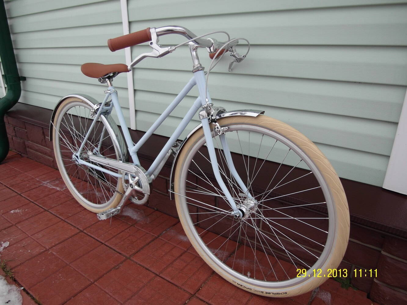

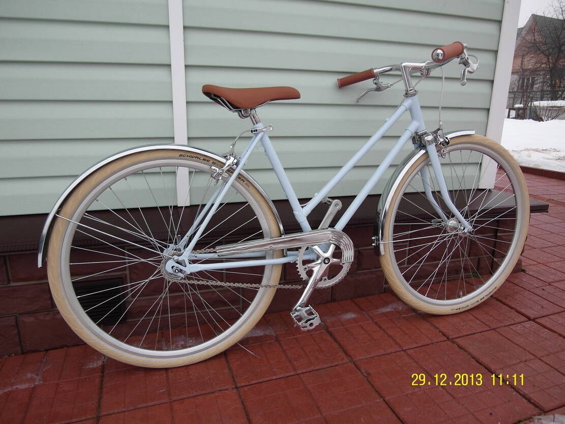

26" влезает в Орленка, правда на пределе по мостикам, приходится ставить колесо со спущенной покрышкой, что бы вошло, ставил на Ласточку для дочери (девчачий велик), искал в розничной продаже в Москве тонкую белую резину на 26" еле нашел, видимо надо заказывать, черной резины выбор будет больше. А для мальчишки такой велик будет очень круто!
С бараном и всеми знаковыми признаками шоссера :smile:

СообщениеДобавлено: 16.07.2014 09:55
Если что - есть два колеса от Салюта. Обода алю типа туристовских, размер Орлёнка. Родная резина продаётся (Индия, правда, но какое-то время ходит). Руль от туриста тоже могу подогнать. Сзади торпедо, спереди клещи, руль-баран. Обода и блестяшки надраить, раму покрасить в красный - будет шоссер. Дружбаны на ашанах обоср... будут посрамлены.
Можно размалевать под современный - вариантов куча, поставить вынос с гранатой.
Да, раму в том месте усилить надо.
