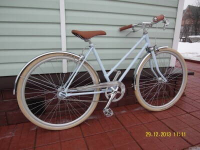

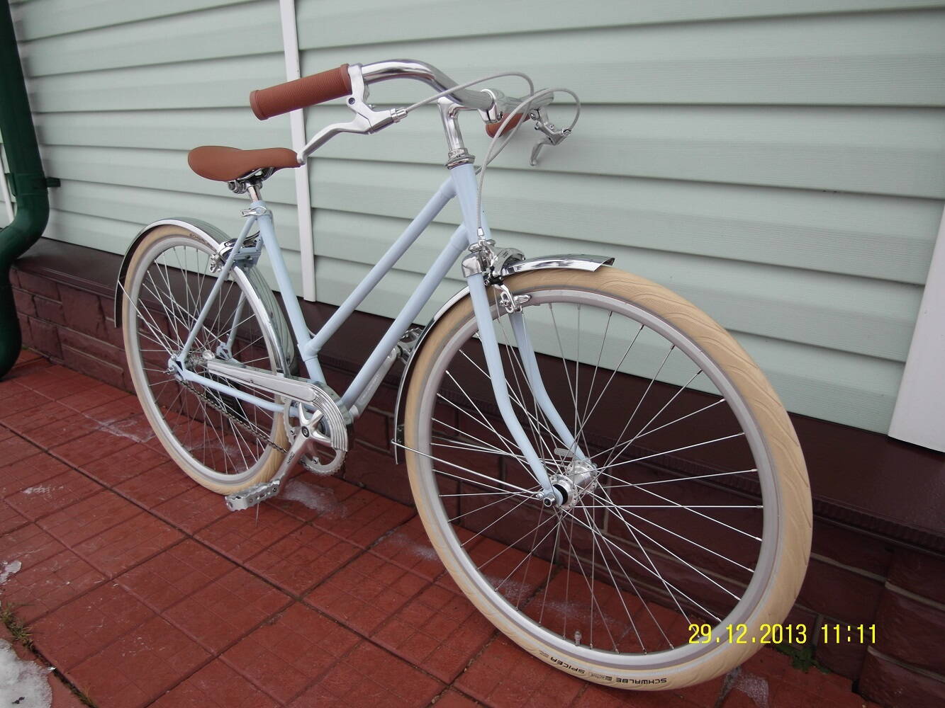

26" влезает в Орленка, правда на пределе по мостикам, приходится ставить колесо со спущенной покрышкой, что бы вошло, ставил на Ласточку для дочери (девчачий велик), искал в розничной продаже в Москве тонкую белую резину на 26" еле нашел, видимо надо заказывать, черной резины выбор будет больше. А для мальчишки такой велик будет очень круто!
С бараном и всеми знаковыми признаками шоссера :smile:
