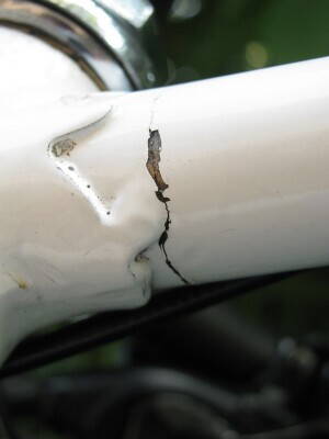

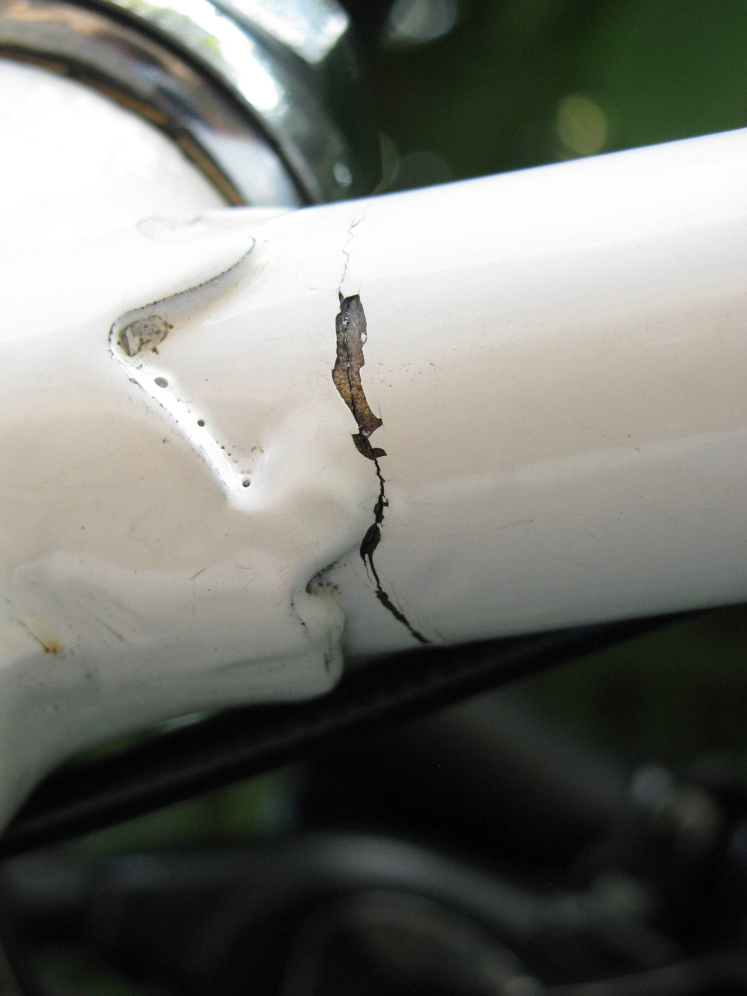

Напишу здесь. Не буду создавать новую тему. На прошлой неделе заметил, что краска в районе рулевого стакана на горизонтальной трубе треснула краска. А вот сегодня смотрю и вижу, что краска чуть осыпалась и там трещина.
В ямы не влетаю, катаю сильно, но аккуратно:)
Мне действовать, как написал anatoly-alex??
Если есть выбор - полуавтомат или аргон - лучше аргон (более ТОЧНО позволит уложить и разогнать по шву присадку).
Отверстия по краям - согласен.
 Заголовок сообщения: Re: Вопрос о сварке
СообщениеДобавлено: 09.08.2014 00:30
Хромансилевая труба :doubt: В таком месте, правда, почти пофиг - там нагрузок и нет толком (если она совсем разъединится - будет ездить потихоньку, только скрипеть). Но в ТРУБЫ стартоновских и доперестроечных туристовских рам я б сваркой не тыкал - ни в среде, ни газовой, никакой.

Не советую.
В таком месте и такого размера трещина - я бы сменил раму. Если уж совсем край с деньгами - то засверловка в корне трещины по обоим ее концам, и проварка по всей ее длине буквально касаниями, давая остыть. Узел обмотать мокрой тряпкой, обеспечить хороший обдув его и запас воды для поливки тряпки - малейшее вскипание - мочим. Аккуратно, чтоб на сварку не попадало. Аргон - замечательно, но дорого, углекислота с автоматом вполне достаточно. И, естественно, хороший сварщик.
А после пробного аккуратного катания, если не треснет - то ободрав, зашкурив и обезжирив наложить хороший бандаж хоть из стеклоткани, хоть из карбона, толщиной стенки в 2-3 толщины стенки родной трубы и длиной примерно в 4 диаметра, с заходом на рулевую и сведением края, от руля дальнего на меньшую толщину.
kisa - умеючи - вполне можно. Приходилось. Даже без углекислоты, просто электродом в факеле от паяльной лампы. Но требует и квалификации, и опыта, и предварительной тренировки на куске аналогичной трубы. Вопрос - стоит ли этого сама рама?

Да я ночью пьяный неспавший электродом-четвёркой консервные банки сваривал :D :lol: :ROFL: Не в том дело, что пропалить страшно - сталь может себя повести нехорошо. Конкретная технология не при чём(к моим опасениям) - там температуры выше градусов 600-700 недопустимы. О чём косвенно говорит применявшийся на заводе серебряный (хоть и попроще) припой. Нешто их бы латунью не паяли, если б не боялись на сотню градусов большей температуры? А при любой сварке полторы тыщи...

Даже по фото видно, что сваркой туда ещё на заводе "тыкнули"

Это технологическая прихватка - в своё время ей для экономии заменили штифты, которыми рама на стенде собирается перед подачей на пайку (хз когда, на туристах 74-76 г ещё штифты). Она занимает небольшую часть по окружности и даже по толщине стенки там непровар. Размер этой какашки нормируется ТУ (даже высота выступания - не более 1.5 мм) . Не Щитиается.

Консерву и я прихвачу - сталь там прекрасно варится, даром что тонкая.(Кстати для консервы электродом - варварство, приспособа - клещи, делается элементарно и экономит время, да и качество получше.) Да и свою старую "консерву" варил неоднократно, и инструмент всякий и посейчас.
Сварить - не проблема, проблема в том, что после сварки надо бы термообработку сделать, а это "на коленке" - фиг. А вот оказаться с лопнувшей рамой на приличной скорости - это уже не фиг, а довольно таки жирный пушной зверек, и кусается он весьма крепко и болезненно. :smile: Потому приваривши полтрубы и тем самым создав в непредусмотренном для того месте новый концентратор напряжений, я бы застраховался бандажом, примерно равнопрочным штатной трубе.
