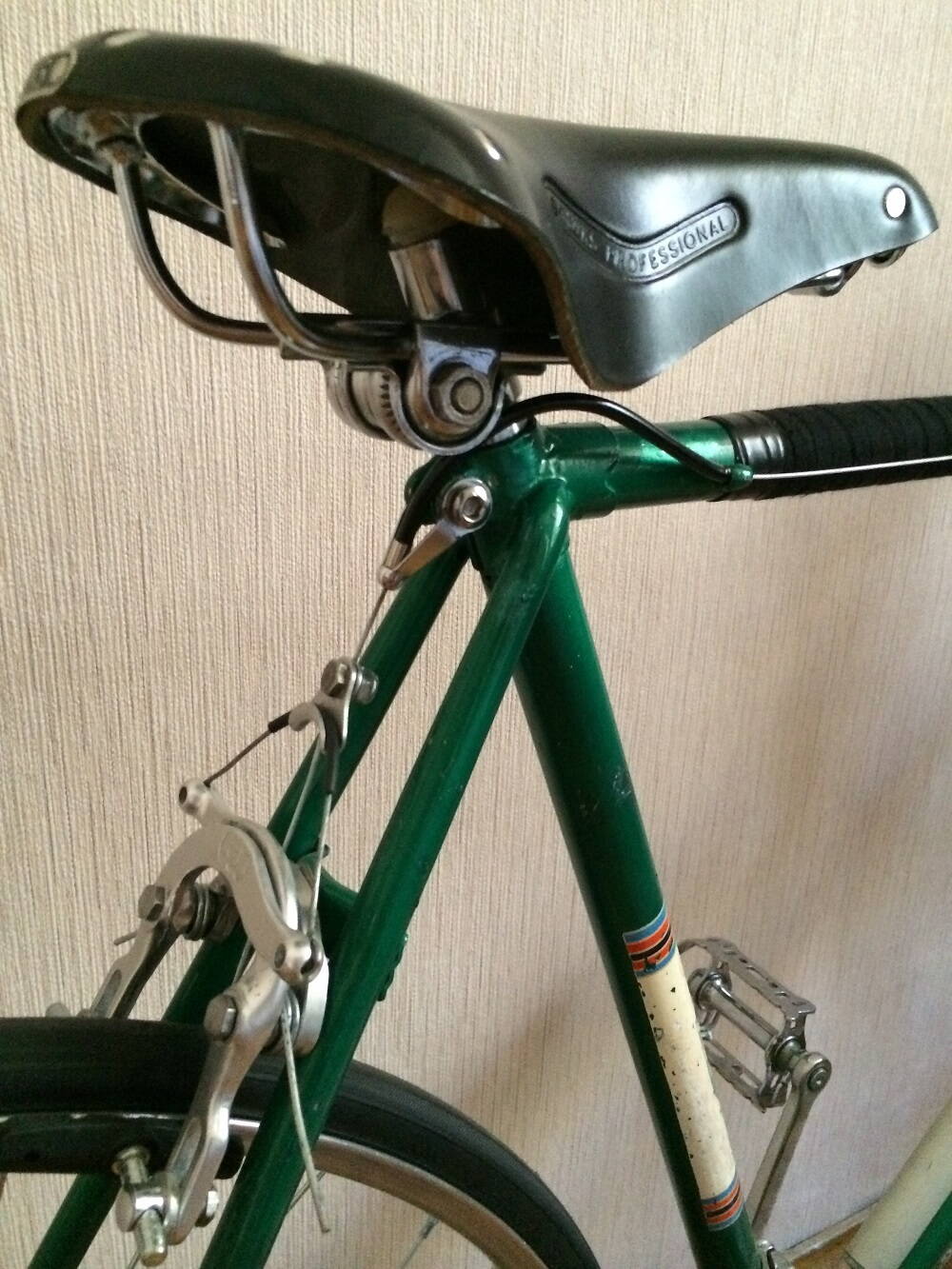

Вопрос по седлу (очень нравиться аккуратная состаренность).
Это просто старая краска снята и отполировано, или что-то особенное применялось? У самого лежит очередная покрышка: то-ли красить, то ли полирнуть
можно сюда писать по седлу: viewtopic.php?f=31&t=187523&p=1254819#p1254819

Из деталек ещё умилила родная затычка подседела :yes:

kisa
Да да трогательная деталька, пластик какой то тягучий и очень коряво сделан, но хочется эту детальку прямо к сердцу прижать :lol:

Технология, ессно, заимствована в соответствующей ветке этого форума. Шкура вымочена и вышкурена, но не до идеально гладкой поверхности. Легкие трещинки присутствуют. Оно так толще и надежнее. В процессе вышкуривания и вымачивания, с последующим высушиванием, сделан вывод, что шкура в таком виде полностью вписывается в авторскую концепцию.
Не красил, пропитал смесью желатина и ПВА. Потом слой бесцветного сапожного крема с восками и парафинами (из ближайшего хозмага).
Седло разборное, на латунных заклепках-винтиках с eBay. Пробиты дыры для шнуровки.
