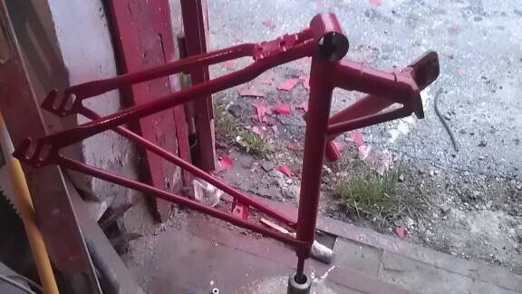

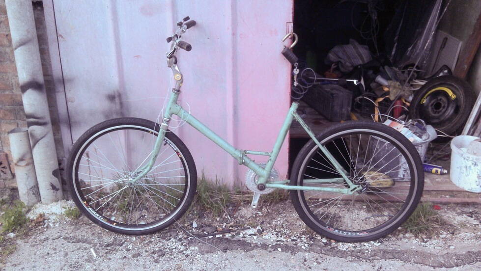

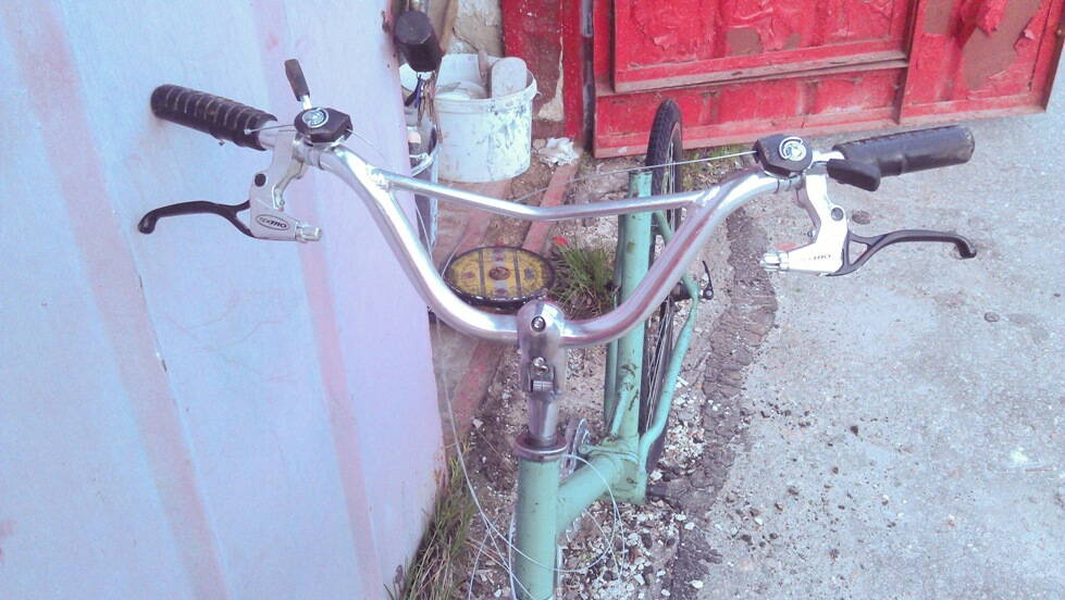

Короче покупка велика нормального размера или рамы была отметена, т.к. если он будет жить в гараже, то он будет жить в гараже и ездить на нем никто не будет, тем более что до гаража еще надо дойти. При поездке на дачу был найден Салют, который супруге дарили на 15 лет, и это большая память о покойном дедушке - решение пришло само, что крокодилить будем именно Салют. Разобрал его в селе практически по ноль и привез в Харьков.
Далее начал изучать тему параллельно читая ХТ и ХФ ( последний на предмет покупки запчастей ибо на ХТ мне запчасти явно не по карману) . Забегая вперед скажу что все равно купил все новое кроме одного колеса - заднего(выгодно получилось).
Чуть не купил 24 колеса на Барабашова - красненькие такие, как раз в тему, у продавца висели долго , больше полугода точно, но уступать он не хотел категорически - оставил висеть. Потом нарвался на тему "гараж Кисы" , увидел Салют на 26 колесах. Купил 26, одно с рук , одно на барабашова. Так же купил вагон запчастей.
Продайте кто нибудь точно такие же или подобные ручки белого цвета!!!!
велик 1.jpg [ 207.96 КБ | Просмотров: 4495 ]
велик 2а.jpg [ 201.17 КБ | Просмотров: 4490 ]
велик 3а.jpg [ 59.64 КБ | Просмотров: 4490 ]
КрокоСалютhttp://xt.ht/phpbb/viewtopic.php?f=31&t=184949

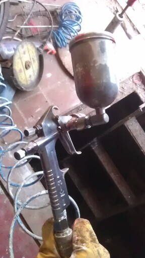

Сегодня собрался с силами, купил пистолет для покраски и поехал в гараж.
велик 4а.jpg [ 31 КБ | Просмотров: 4487 ]
велик 5а.jpg [ 70.66 КБ | Просмотров: 4487 ]
компрессор.jpg [ 38.22 КБ | Просмотров: 4487 ]
пистолет.jpg [ 46.35 КБ | Просмотров: 4487 ]
