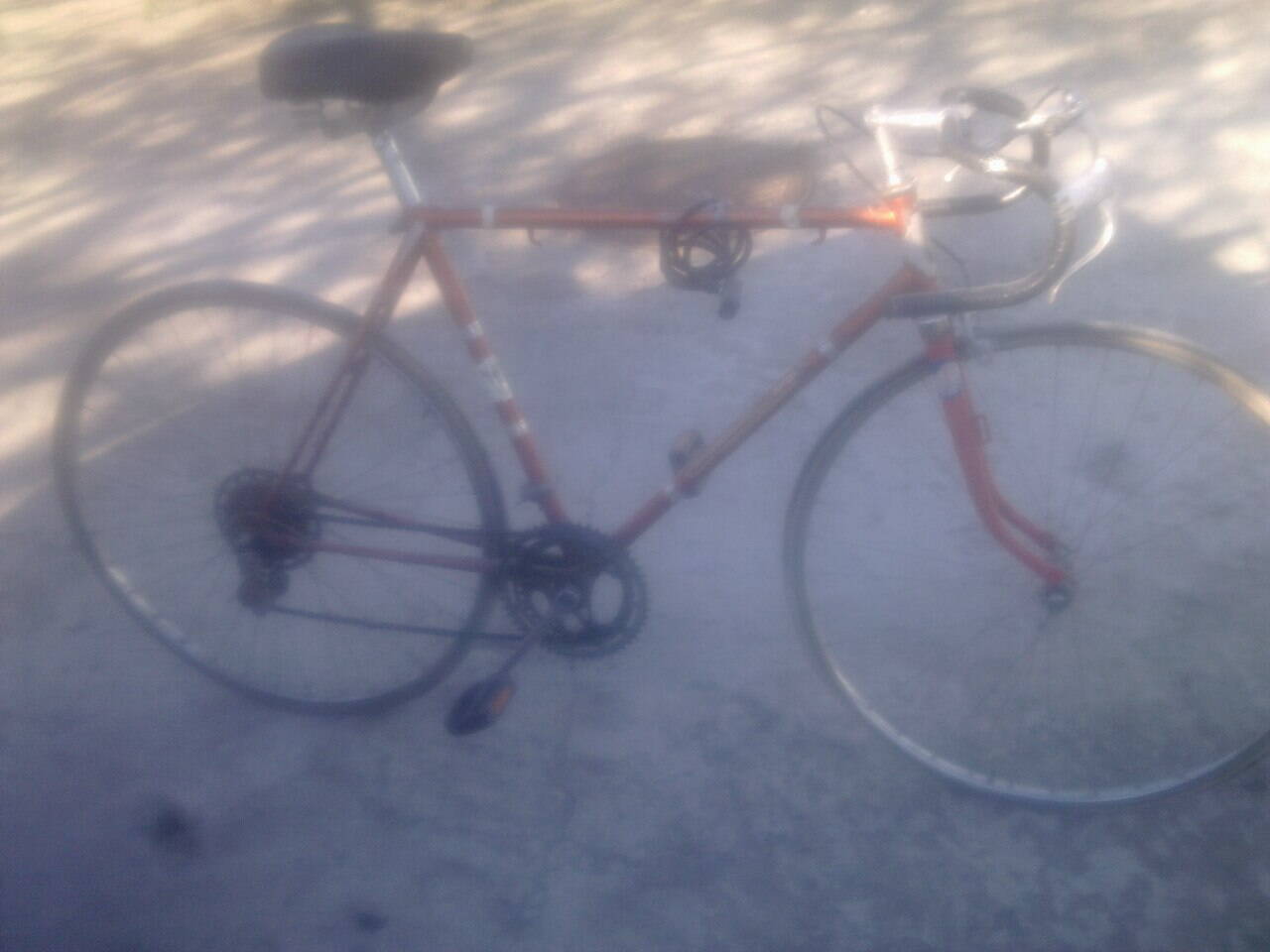

Доброго времени суток сообществу :D Просьба сразу не убивать, с великами дело имею месяц, многое незнаю, сленг подучиваю :roll:
Достал сие чудо с чердака, месяц назад, с непреодолимым желанием попытать счастья в крокодилостроении, хотя до этого, даже не знал, что есть такое название :D
Исходные данные:

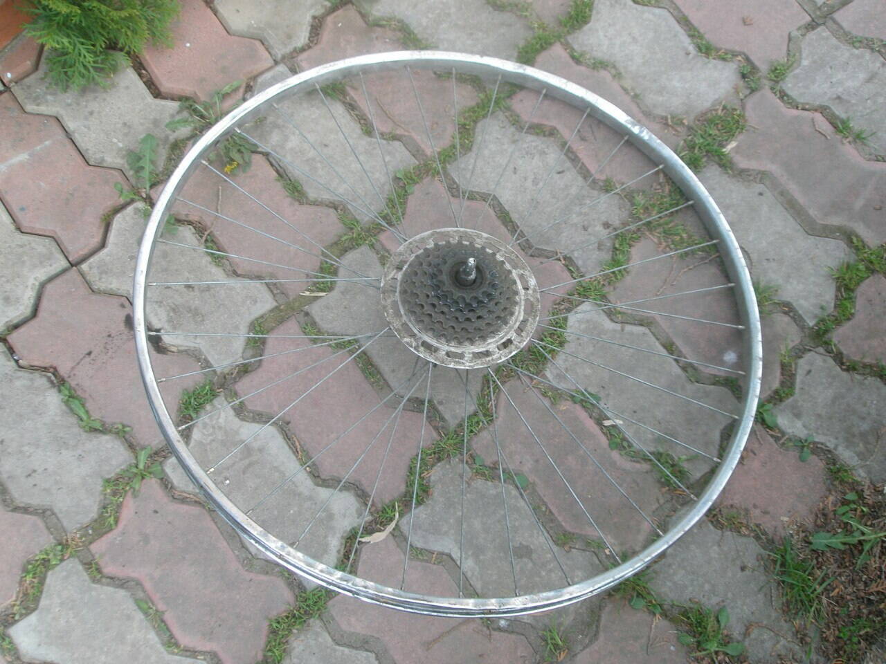

--Колеса:

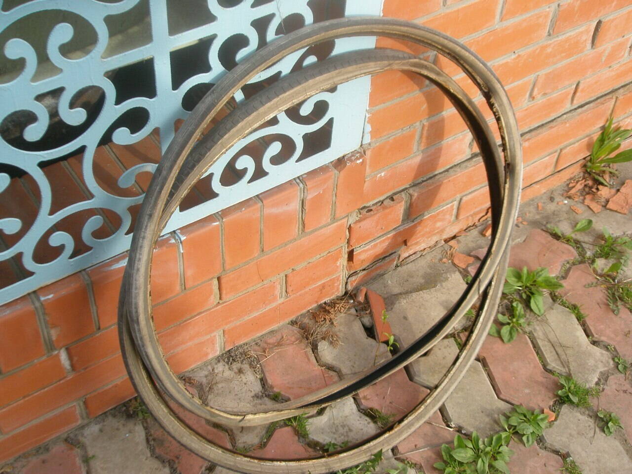

Два убитых наглухо обода с такими же покрышками и одной живой камерой
--Тормоза:

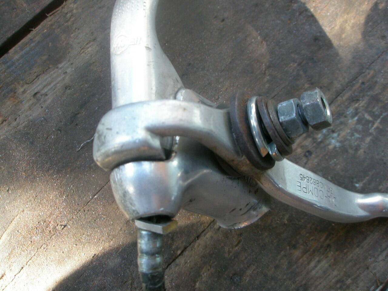

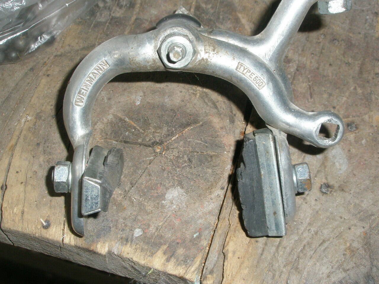

В наличии передний тормоз Weinmann Type 500 с некой приблудой для которой я даже и сейчас не могу найти названия, кто может подсказать как называется плиз ответ в студию, задний тормоз в стране про... вещей, незнаю я где он вообщем :D Тросы и рубашки к оным в ужасном состоянии
--Руль
На удивление крутится и вертится плавно и податливо
--Сидушка
Снята с "Салюта" No comments
--Монетки
Нет таких
--Перекидки
Передней перекидки нет, задняя Simplex хз какой

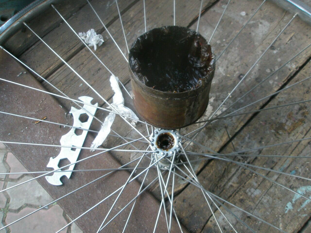

--Передняя и задняя втулка + каретка - в норме, но смазать все равно надо
Цель: Покраска, смазка и замена/добавление деталей
1.Обработка перед покраской
2.Обработка всех деталей
3.Покраска
4.Сборка
Комментарий к файлу: Вот он - велик моей мечты)))

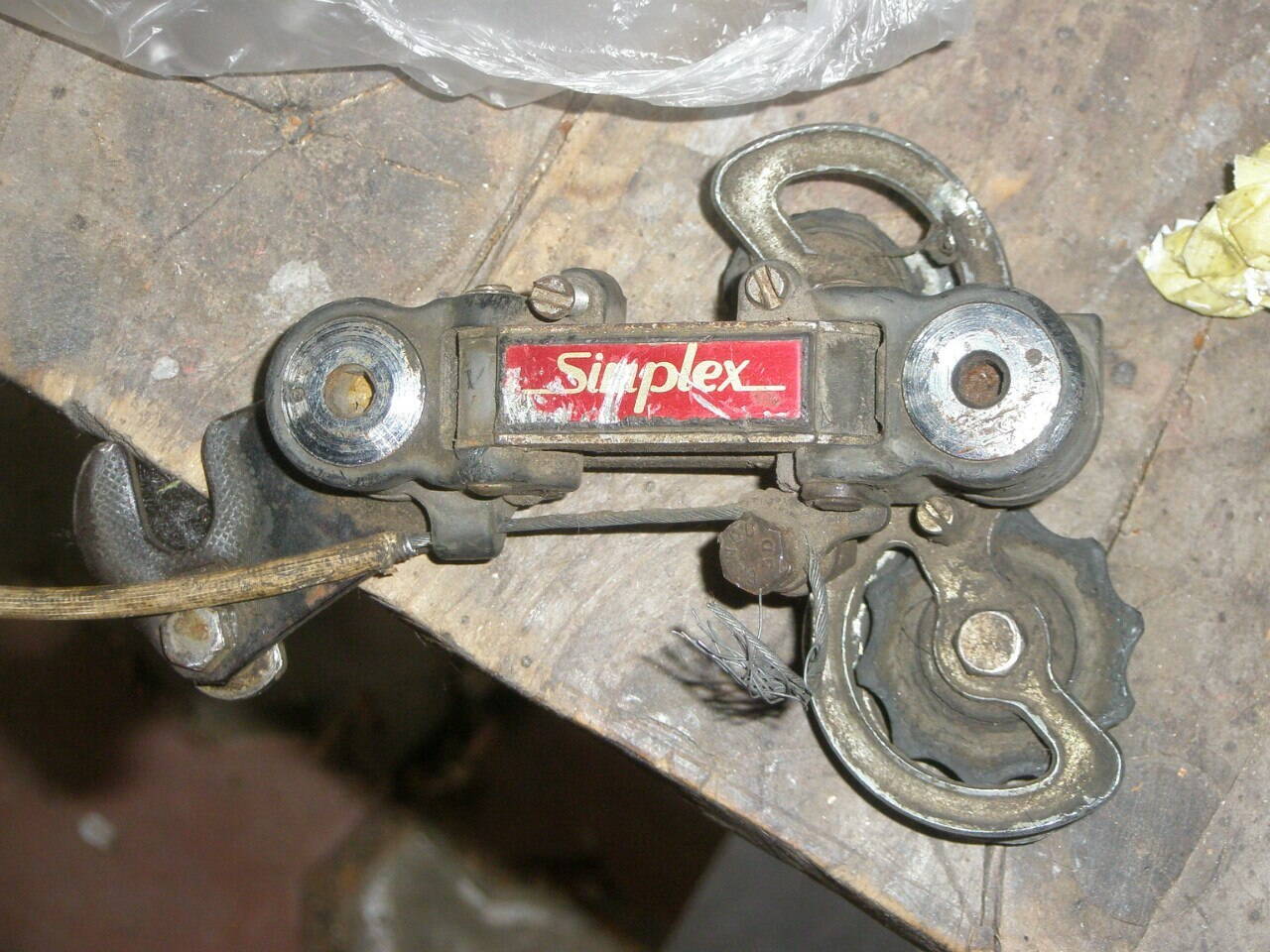

Комментарий к файлу: задняя перекидка в суе

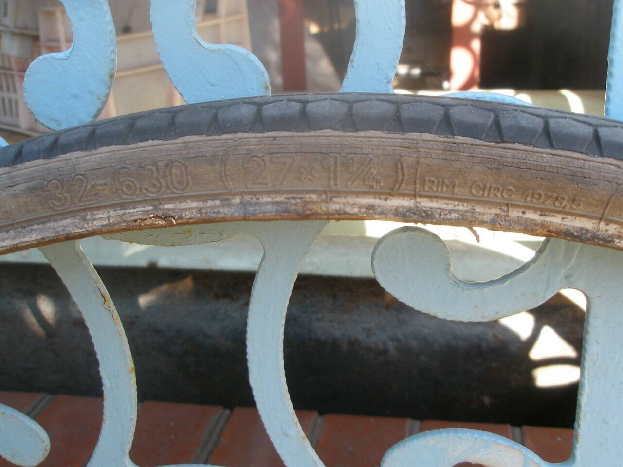

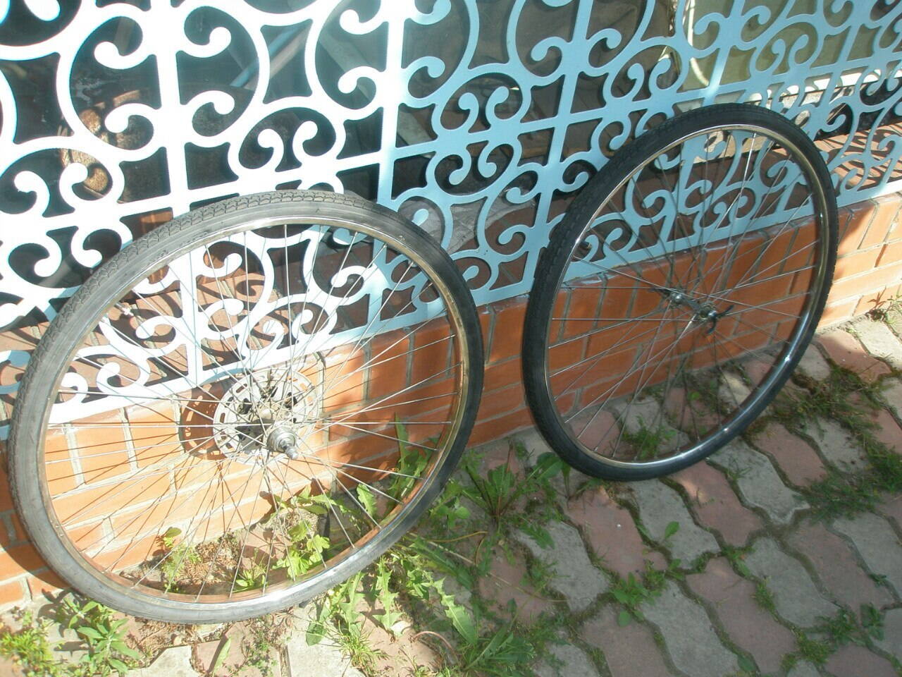

Комментарий к файлу: убитые наглухо покрышки
4-spgKUXhTc.jpg [ 273.97 КБ | Просмотров: 2659 ]
Комментарий к файлу: Задняя покрышка...made in Austria ) май, 1978г !!!
BRXsrUAZkR4.jpg [ 183.89 КБ | Просмотров: 2659 ]

Комментарий к файлу: оригинальные тормоза Wienmann, попробую найти оные

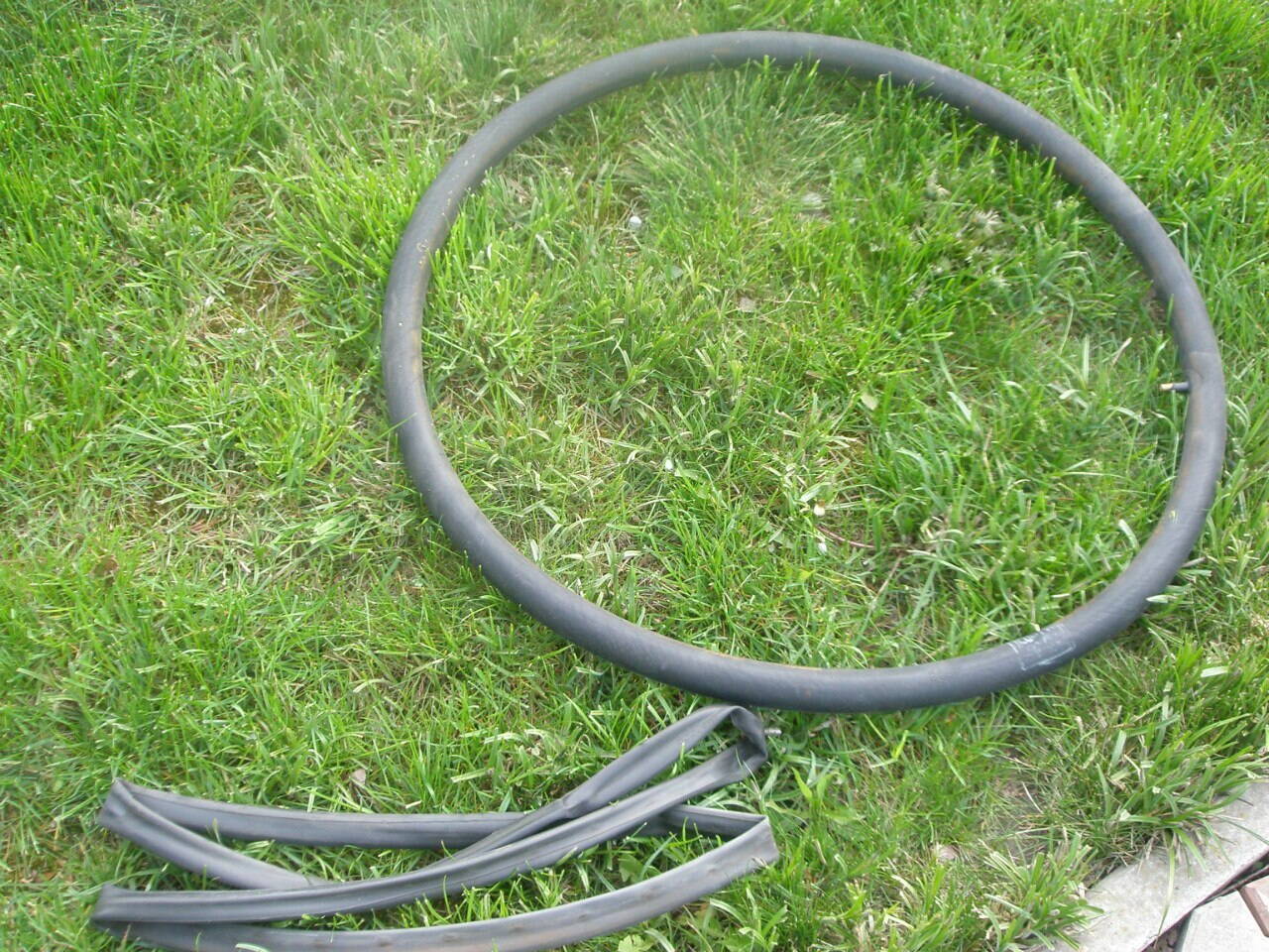

Комментарий к файлу: оказалась одна камера живой

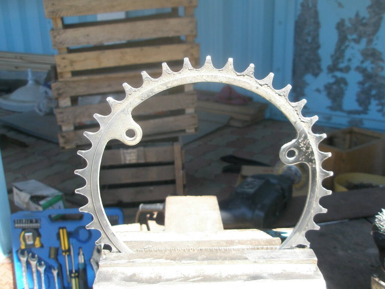

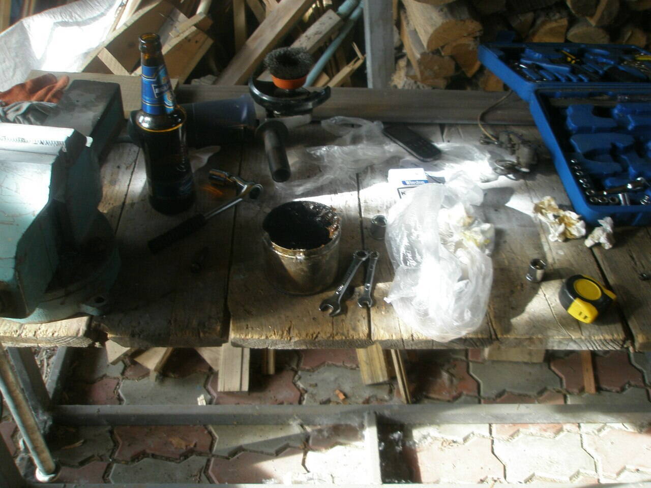

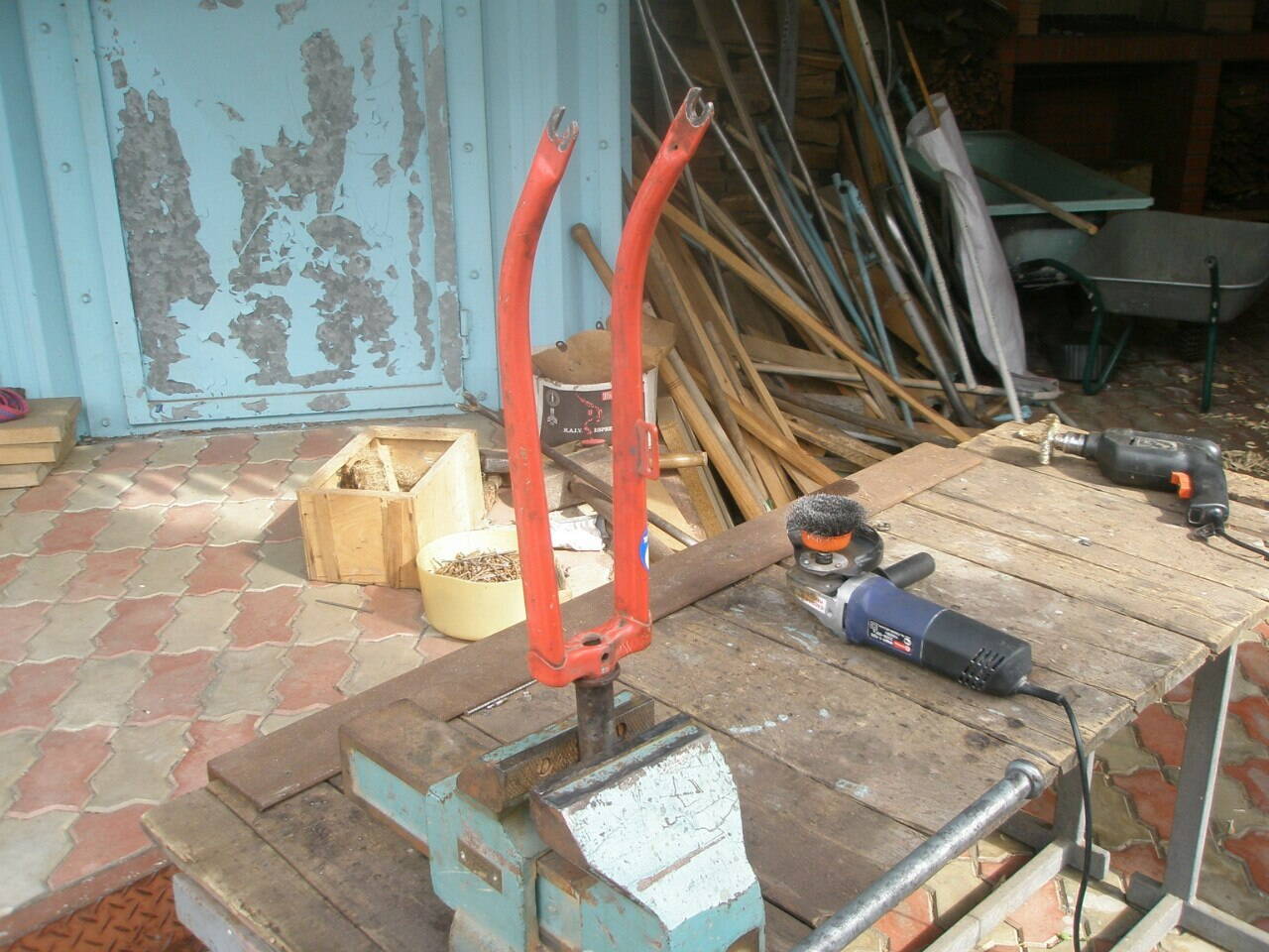

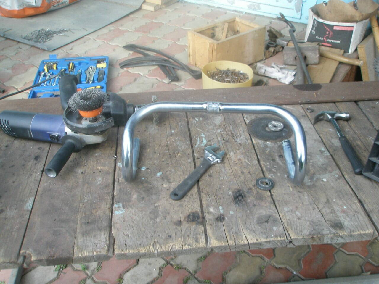

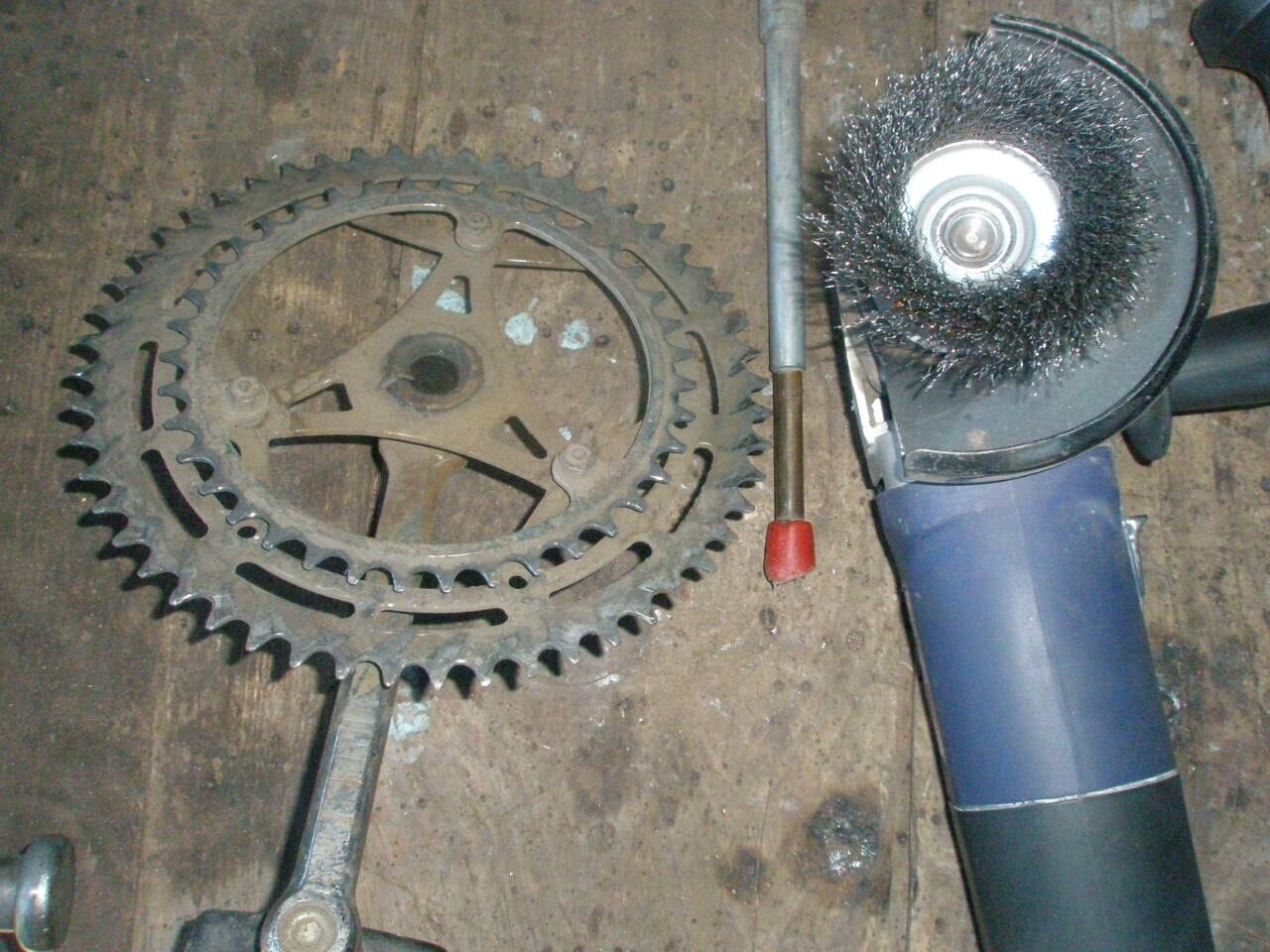

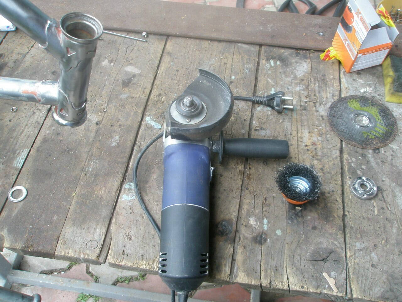

Комментарий к файлу: Взял болгарку с насадкой где то 15 грн стоит ( понадобилось 2 шт)
fr8tP2UrJYE.jpg [ 287.11 КБ | Просмотров: 2659 ]

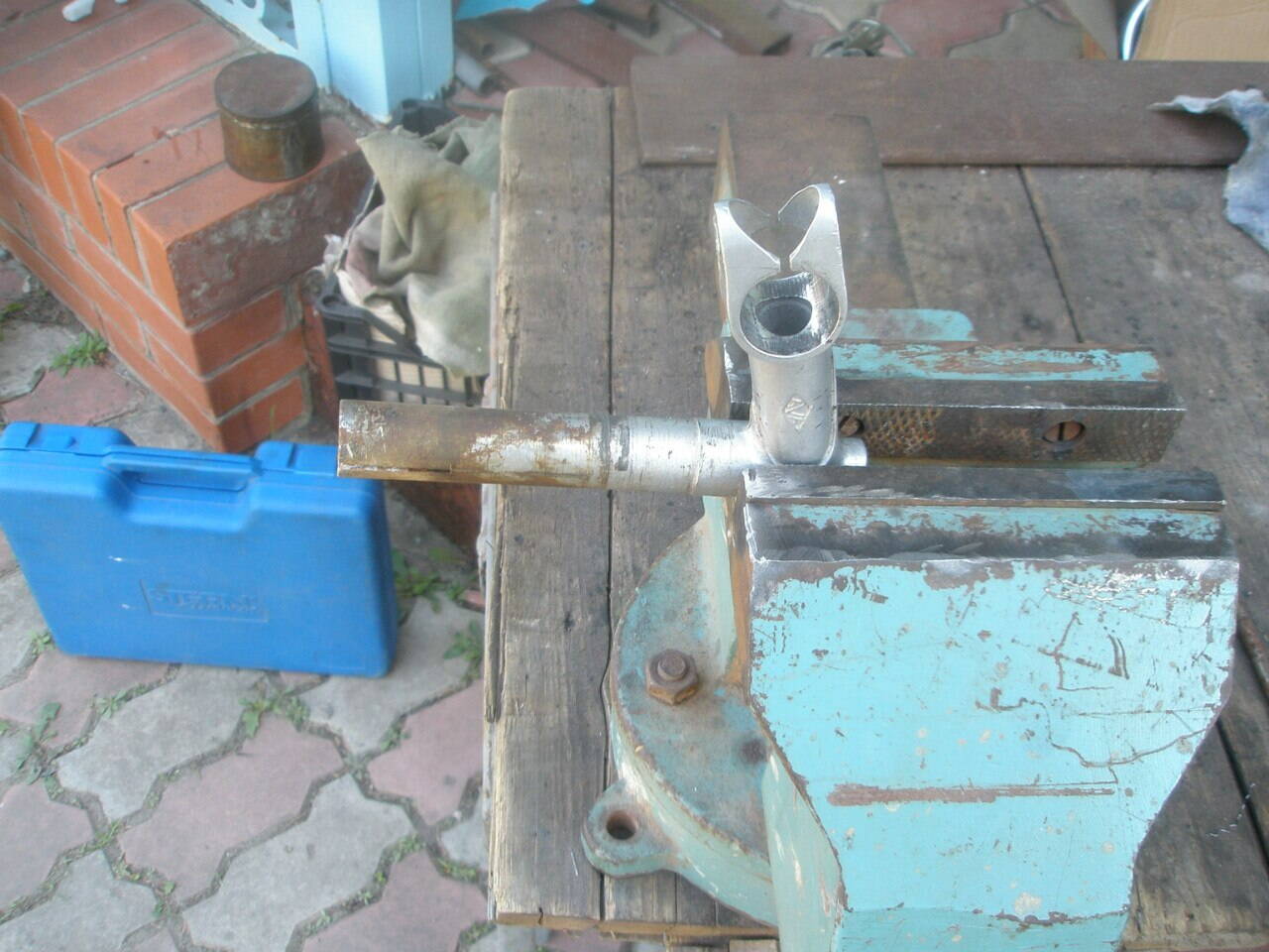

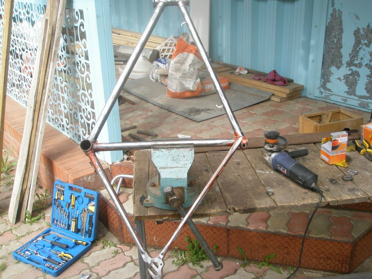

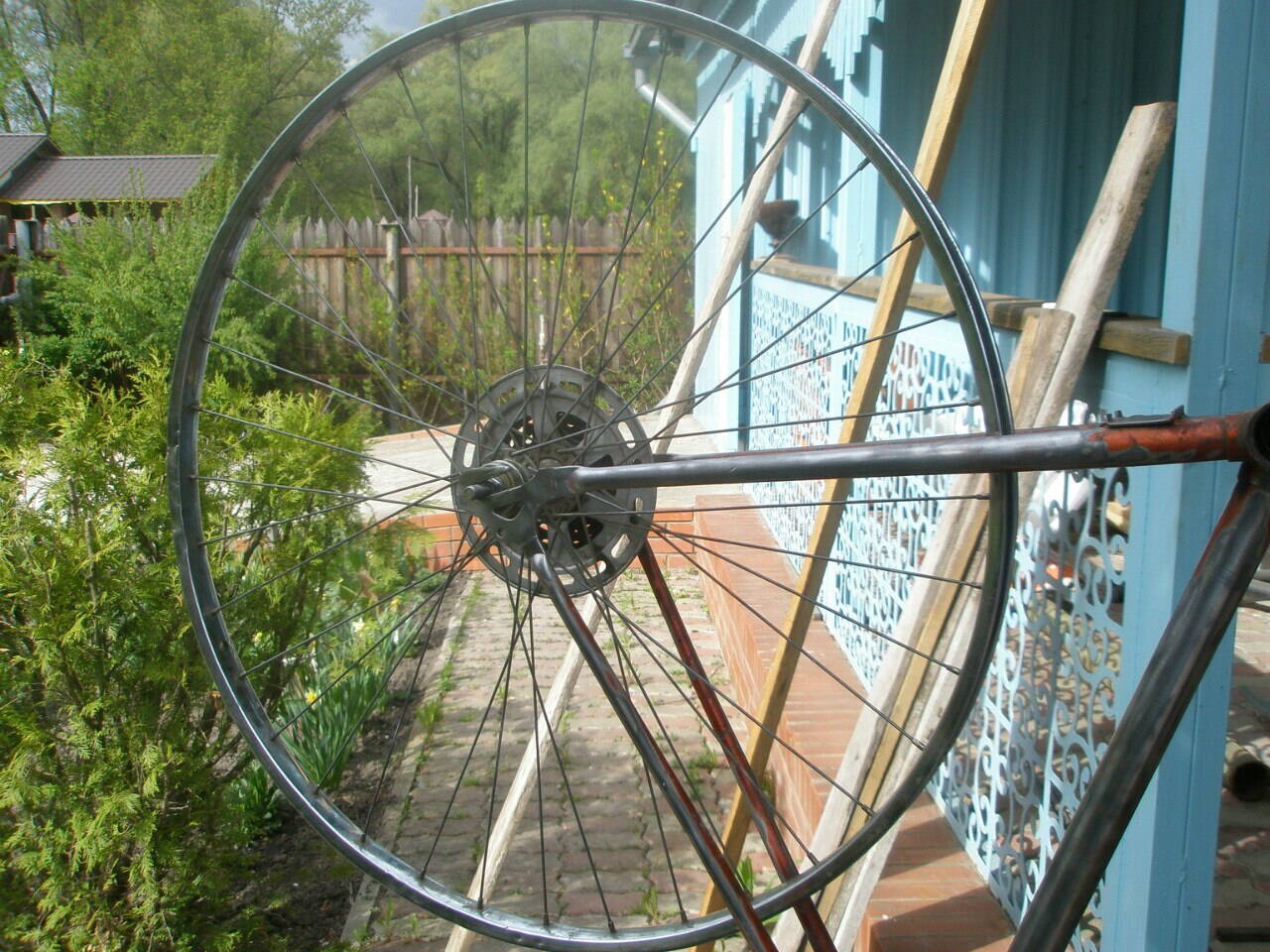

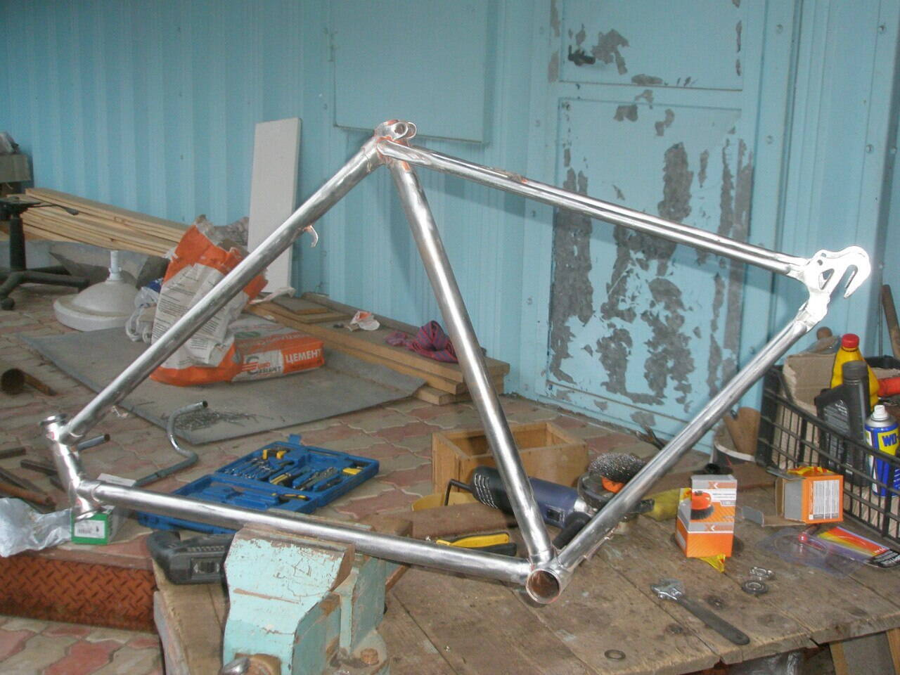

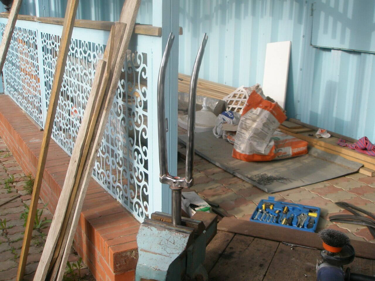

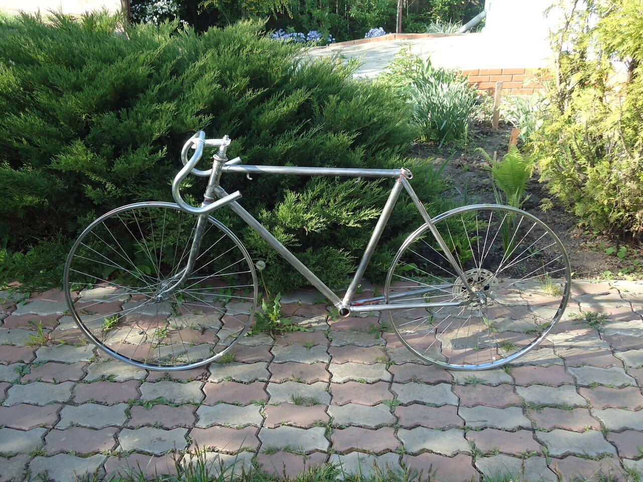

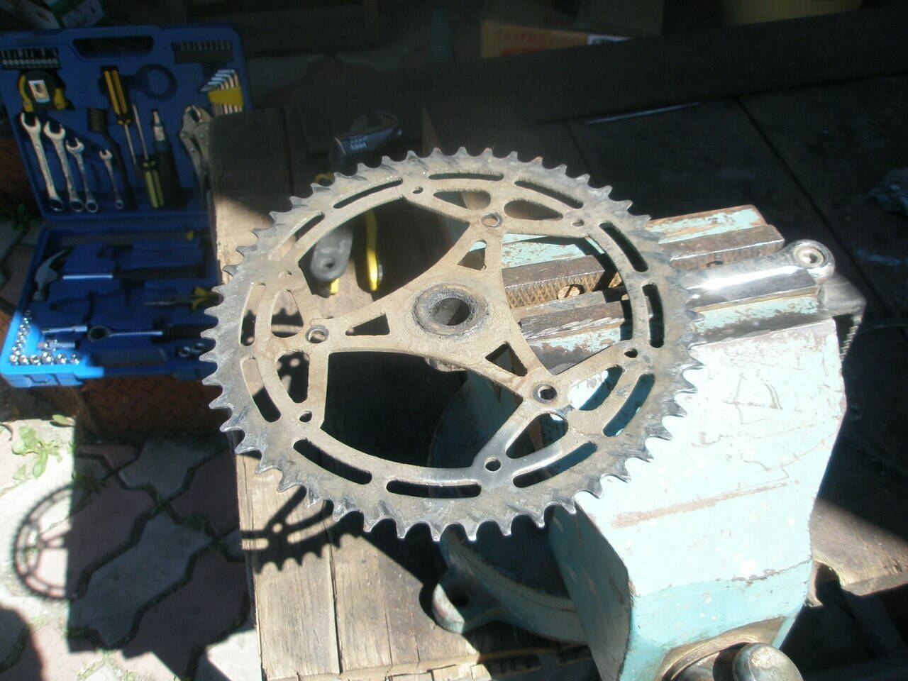

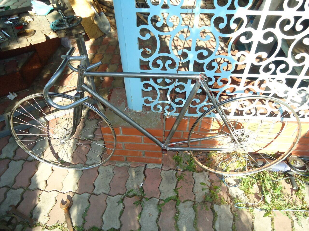

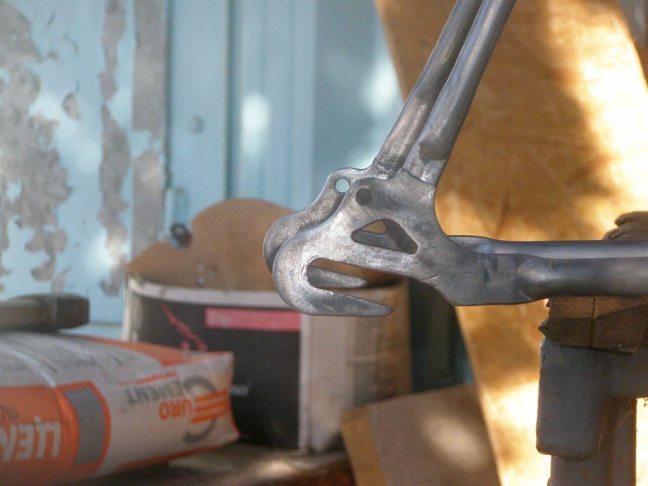

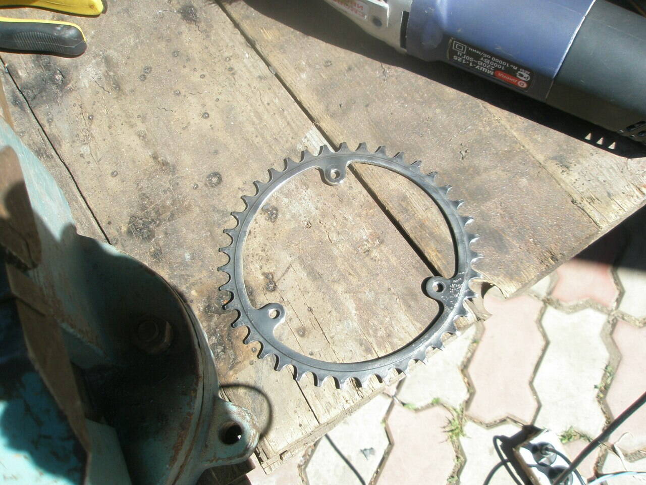

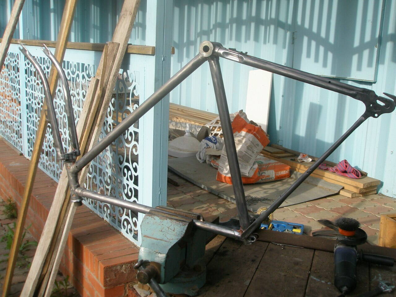

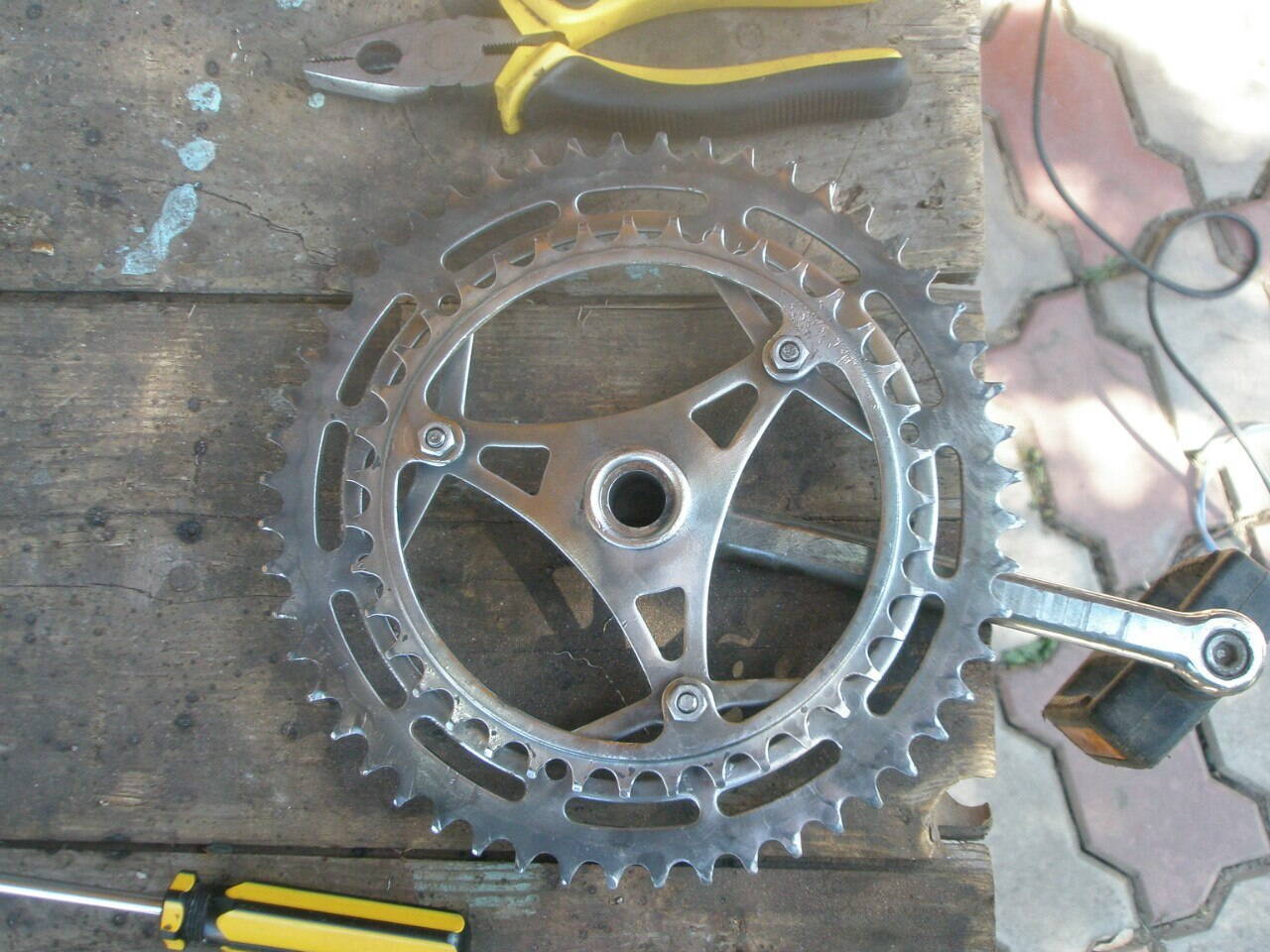

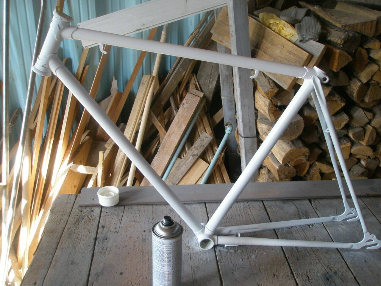

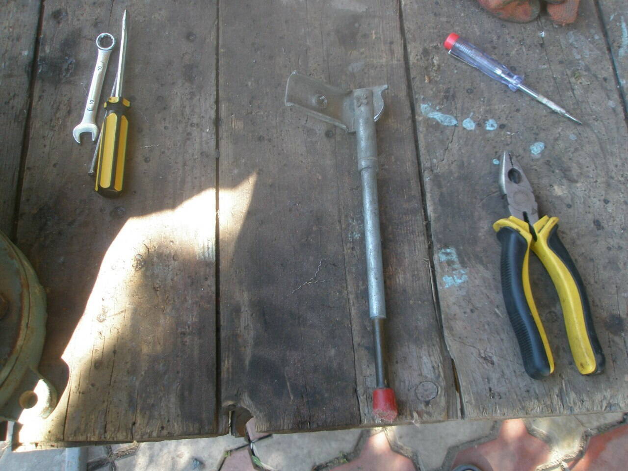

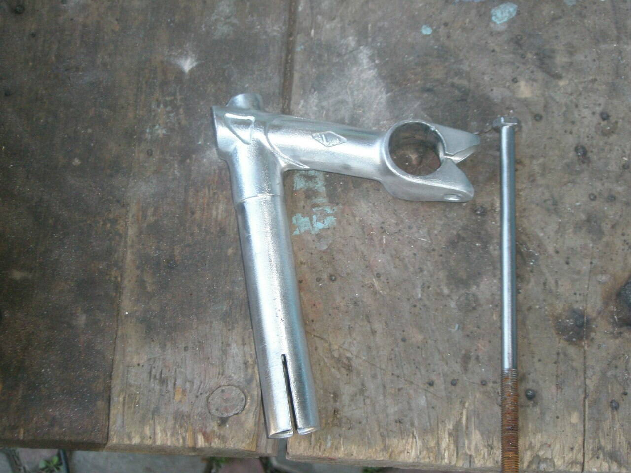

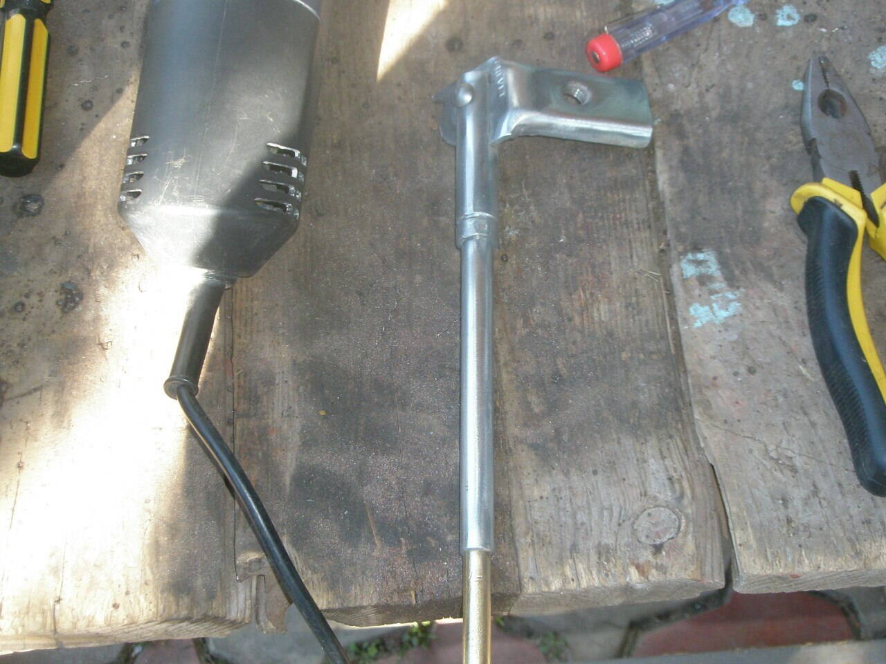

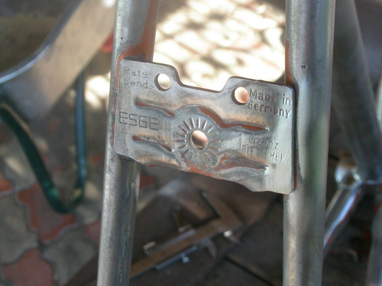

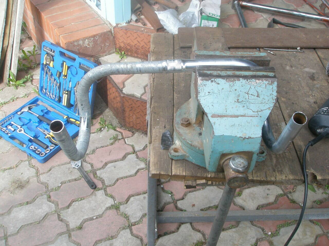

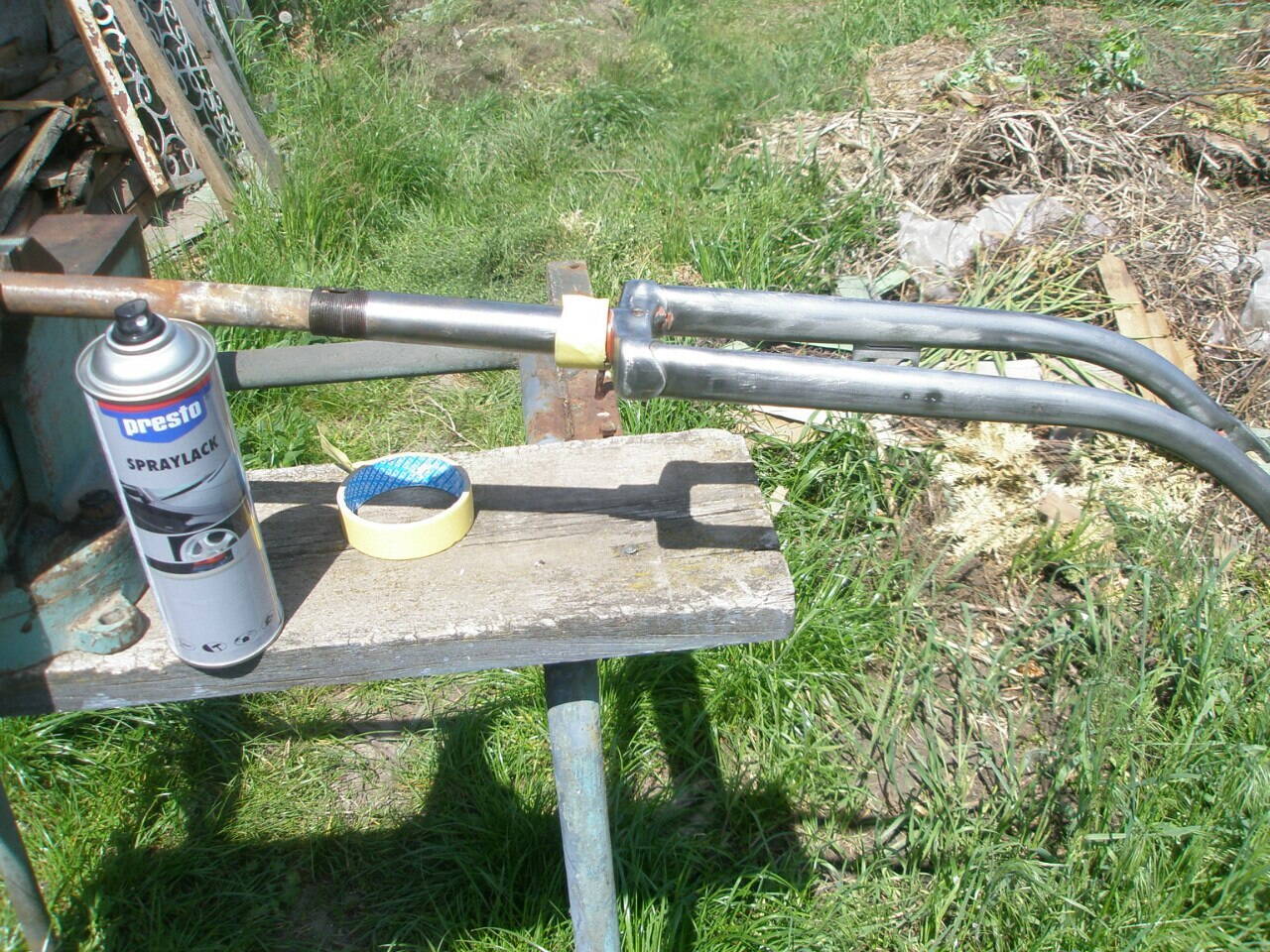

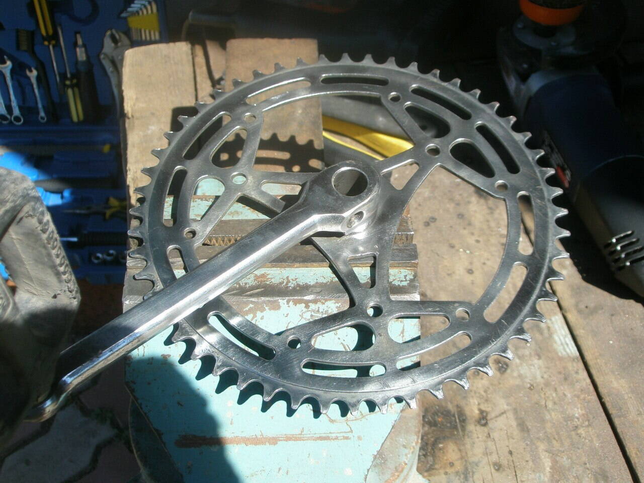

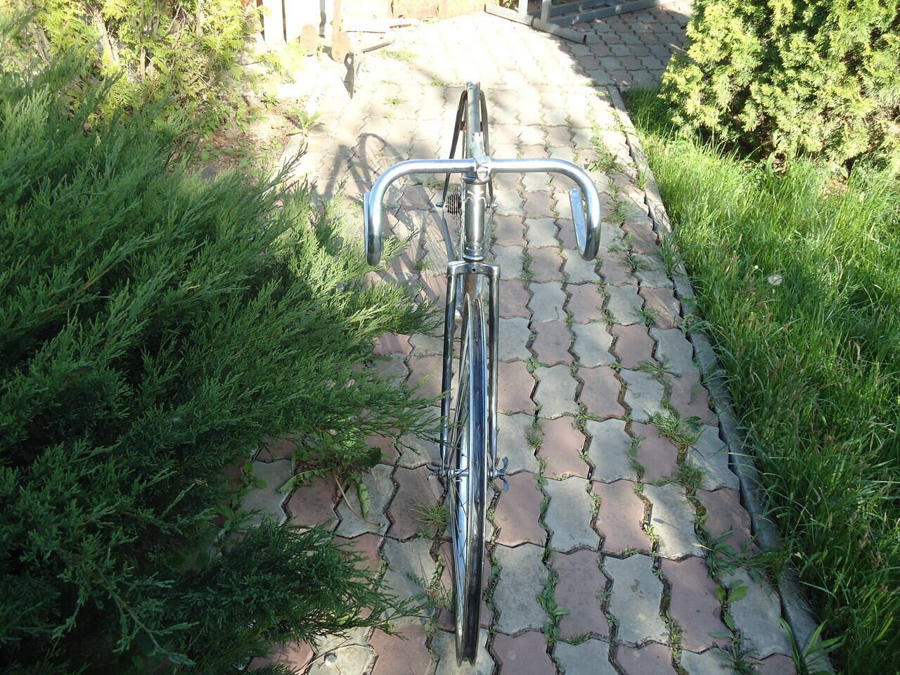

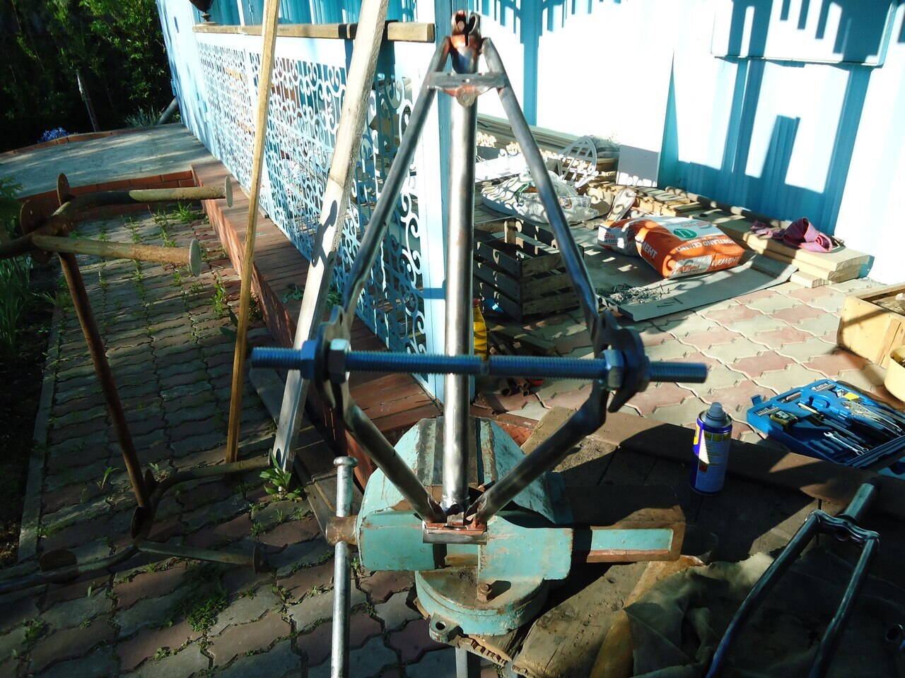

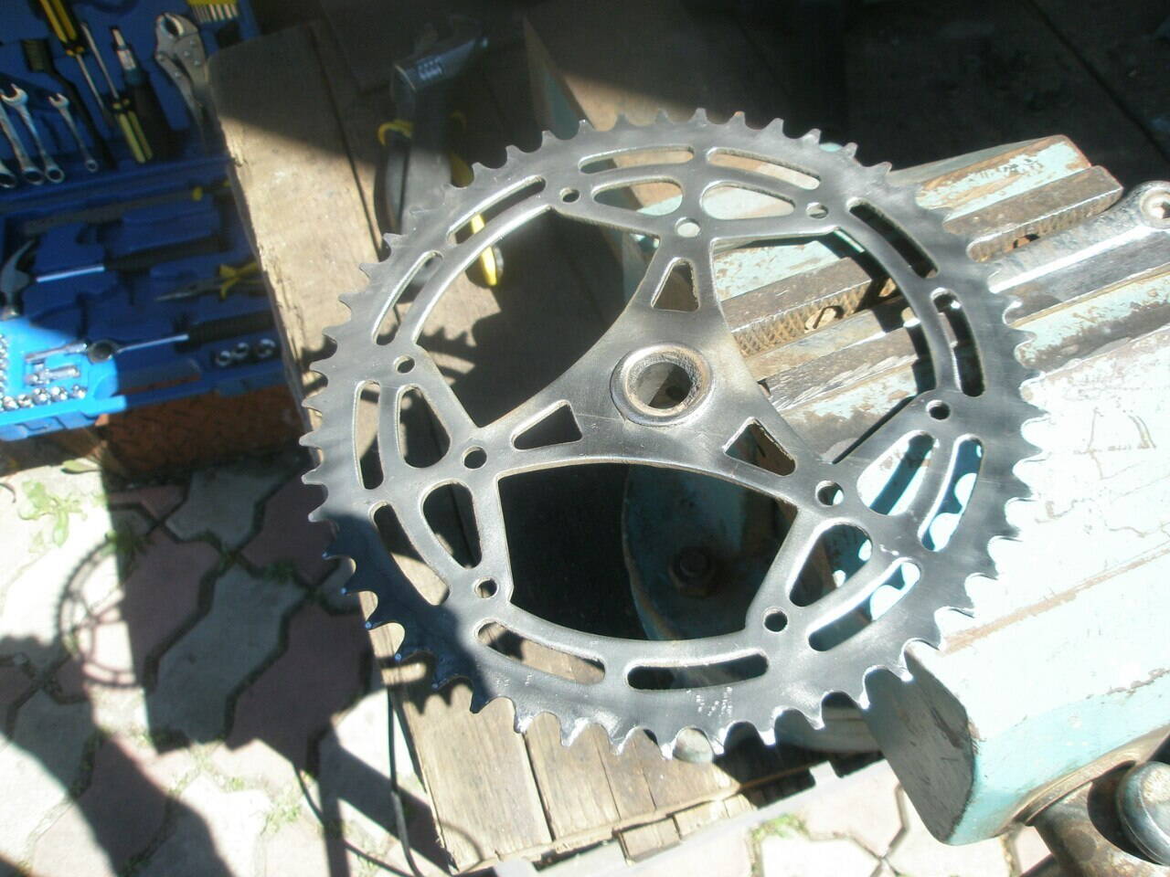

Начал где-то числа 4-го мая обрабатывать раму и вилку, и прочие подходящие для обработки детали :D
UBba5zNJ2Vw.jpg [ 178.59 КБ | Просмотров: 2651 ]
3p-wzXccbf0.jpg [ 239.15 КБ | Просмотров: 2651 ]
eCZONzN52T0.jpg [ 299.91 КБ | Просмотров: 2651 ]
hwCxTM0mhG0.jpg [ 165.22 КБ | Просмотров: 2651 ]
Ozm_LWjgOcQ.jpg [ 267.09 КБ | Просмотров: 2651 ]
gJXgRnKj2qY.jpg [ 267.89 КБ | Просмотров: 2651 ]
feidI-UhW3I.jpg [ 254.77 КБ | Просмотров: 2651 ]
A7IgM3JWQxU.jpg [ 286.56 КБ | Просмотров: 2651 ]
i_A5ofrCiqU.jpg [ 232.62 КБ | Просмотров: 2651 ]
vgf_KnjhdZM.jpg [ 260.17 КБ | Просмотров: 2629 ]

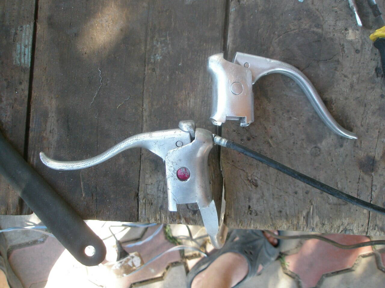

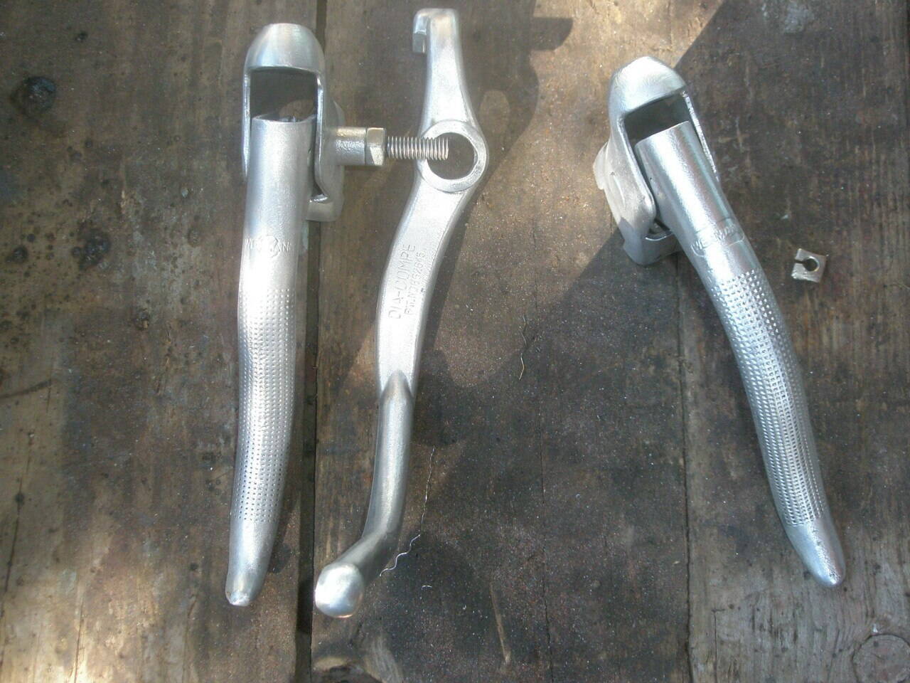

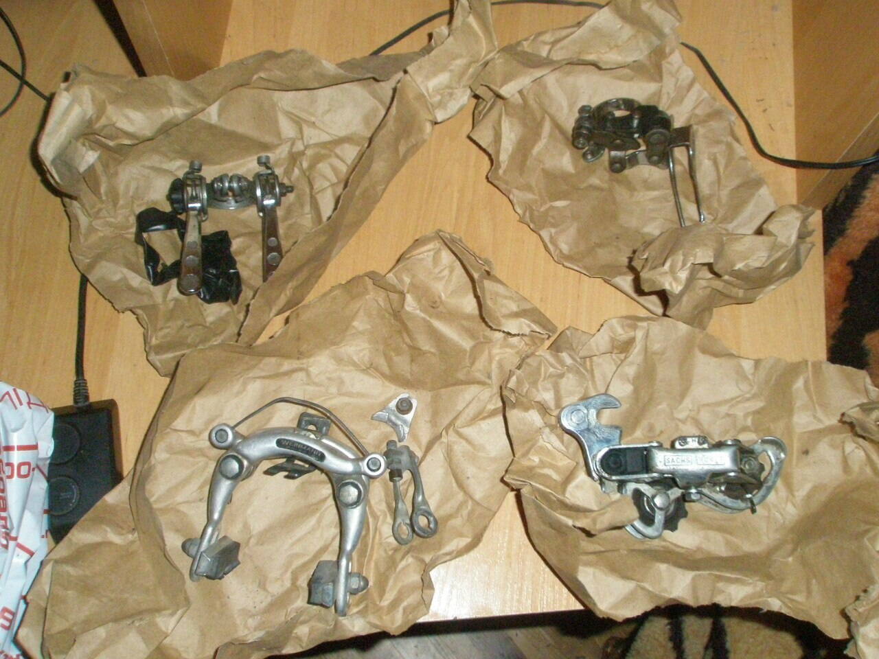

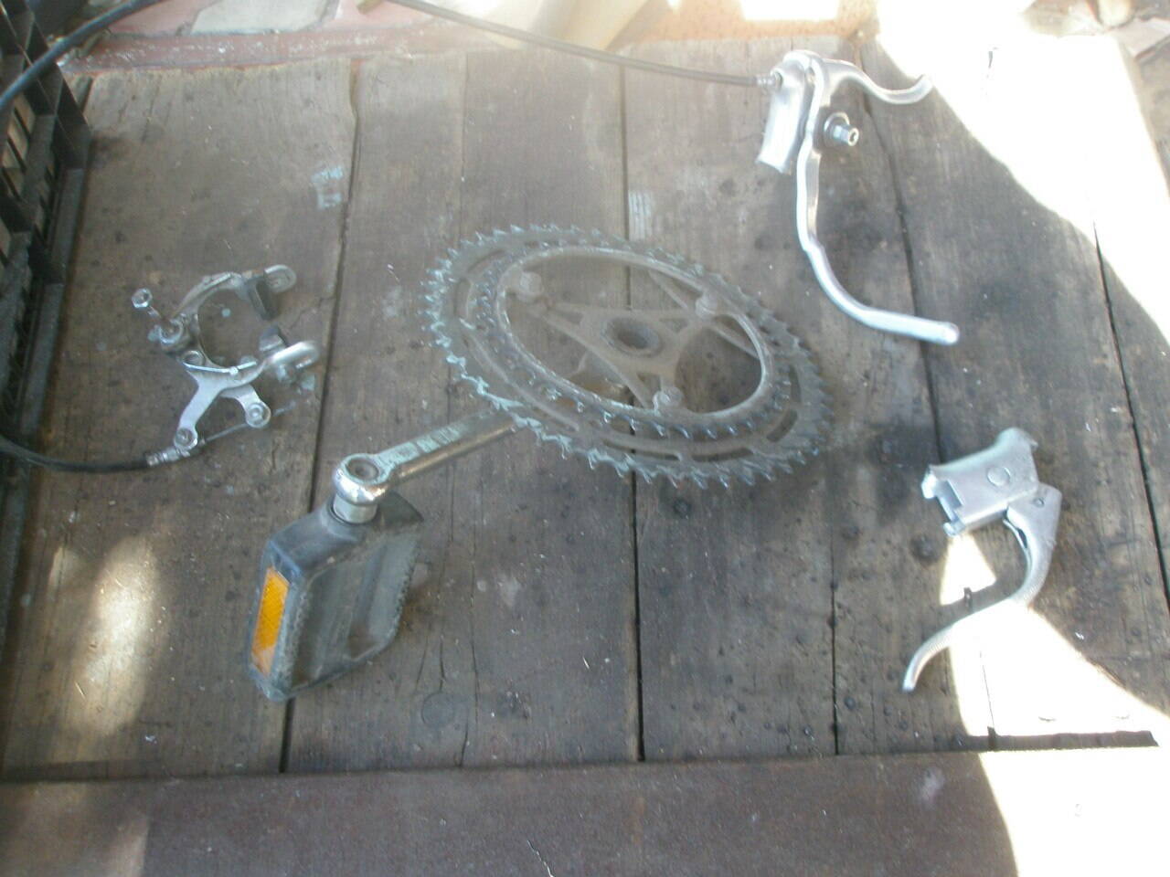

Тормоза и прочее, предварительная сборка перед грунтовкой
IS7GlIBZEq4.jpg [ 216.11 КБ | Просмотров: 2642 ]
MgDUHATrc6Q.jpg [ 220.54 КБ | Просмотров: 2642 ]
KMTMoG4Xs8E.jpg [ 265.3 КБ | Просмотров: 2642 ]
SMJ7puM-2xA.jpg [ 220.33 КБ | Просмотров: 2642 ]
WTPCU_mwXns.jpg [ 223.5 КБ | Просмотров: 2642 ]
-n5NpMVjunU.jpg [ 199.32 КБ | Просмотров: 2642 ]
CBum2ZfHZe8.jpg [ 196.64 КБ | Просмотров: 2642 ]
fpEfWqcx28U.jpg [ 451.75 КБ | Просмотров: 2642 ]
yuveB9JLeDk.jpg [ 440.42 КБ | Просмотров: 2642 ]
tN2vqe9nlzc.jpg [ 369.24 КБ | Просмотров: 2642 ]

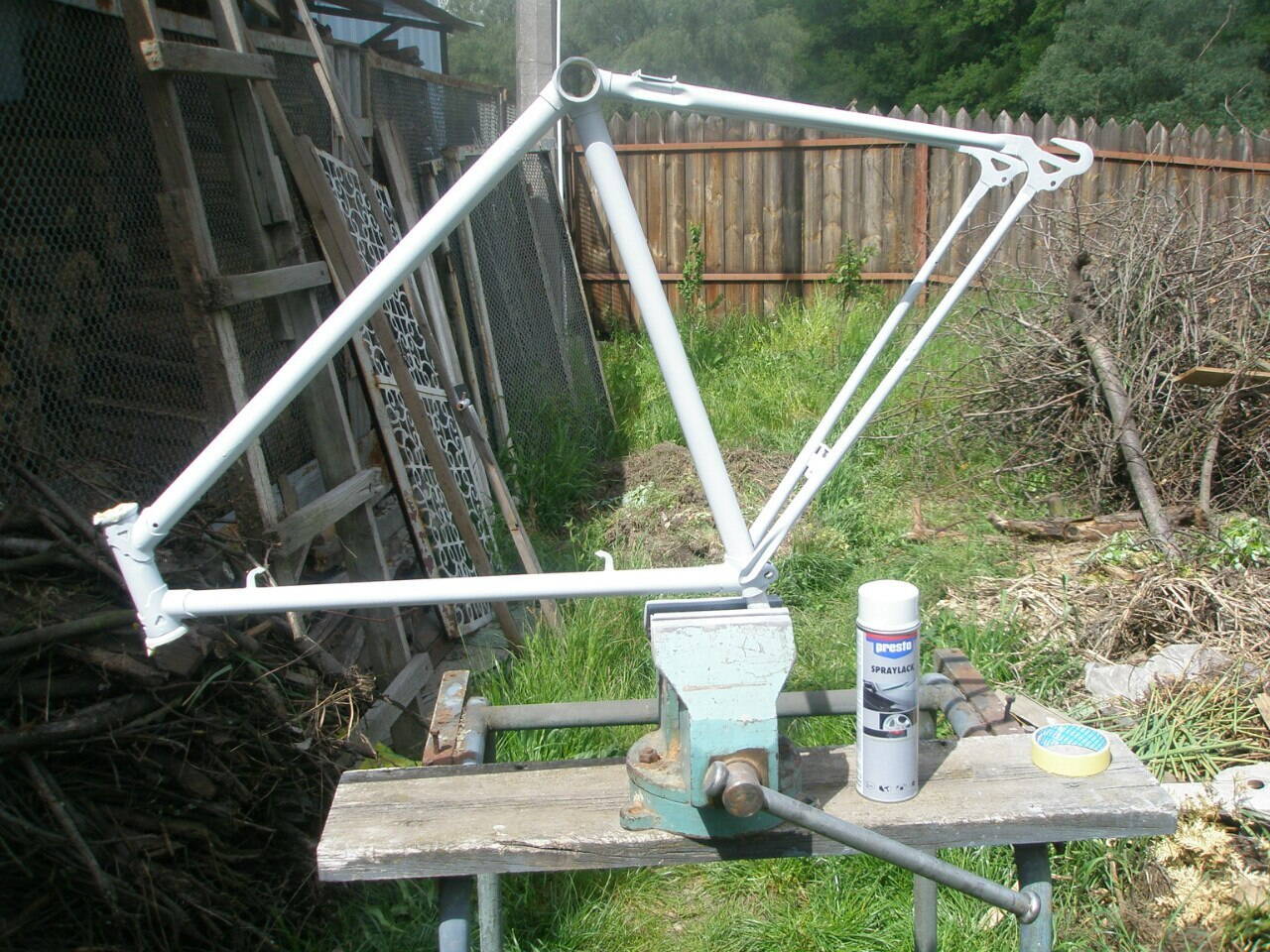

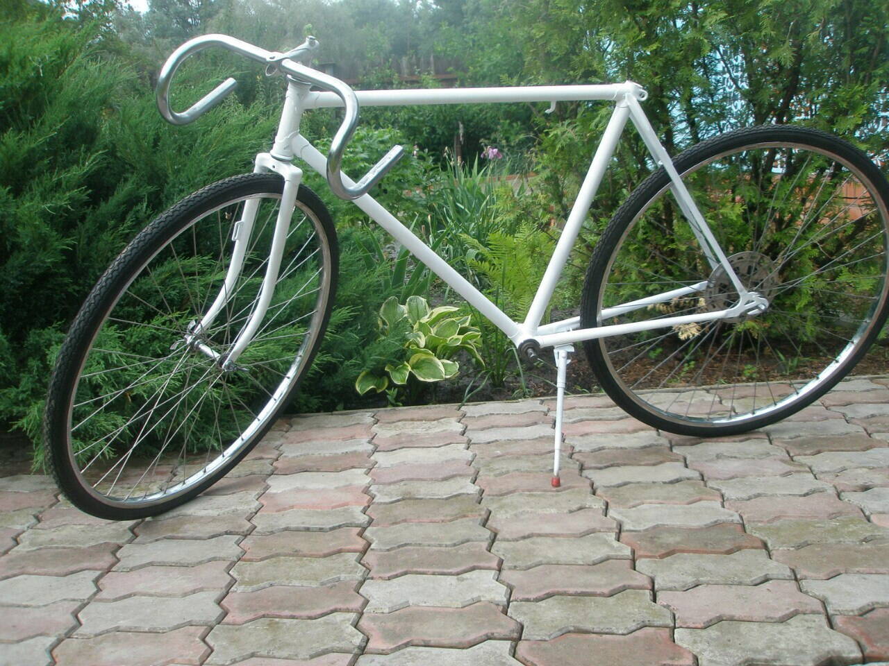

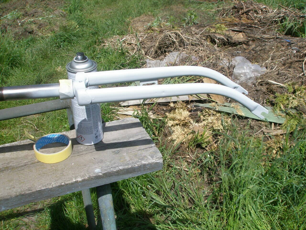

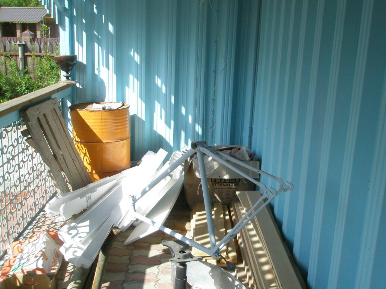

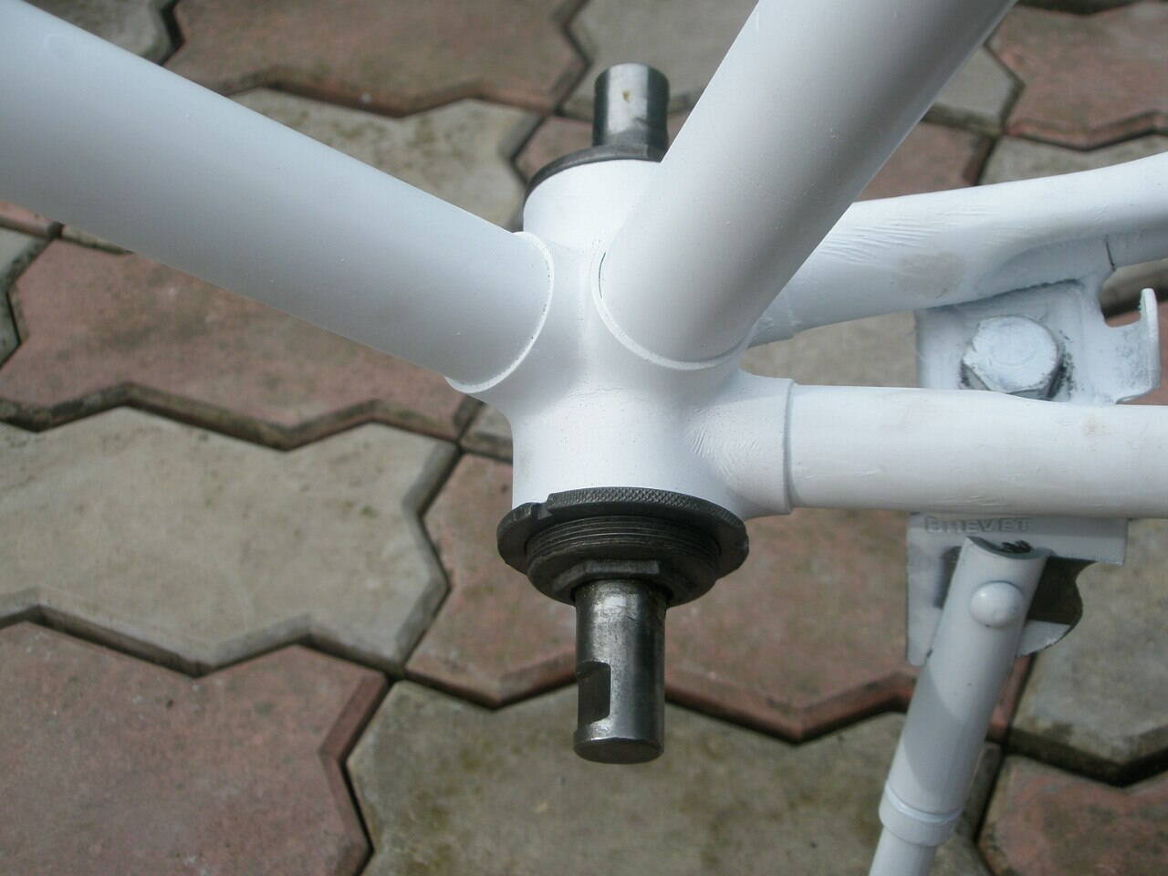

Грунтовка и покраска
Вышло 1 баллон грунта и 2,5 баллон белой краски (0,5 баллона оставил под финишную покраску уже в полной сборке)
1. Грунт (сутки сохло)
2. Краска 4 слоя (сутки перед каждым слоем)
56Z-lkx-iVo.jpg [ 451.25 КБ | Просмотров: 2636 ]
uSe2C4t-xLM.jpg [ 438.63 КБ | Просмотров: 2636 ]
_FZI4zZW9LI.jpg [ 381.79 КБ | Просмотров: 2636 ]
6sKQhUIHi0s.jpg [ 230.23 КБ | Просмотров: 2636 ]
abW7-5MouGE.jpg [ 265.7 КБ | Просмотров: 2636 ]

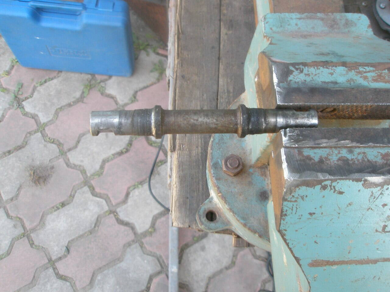

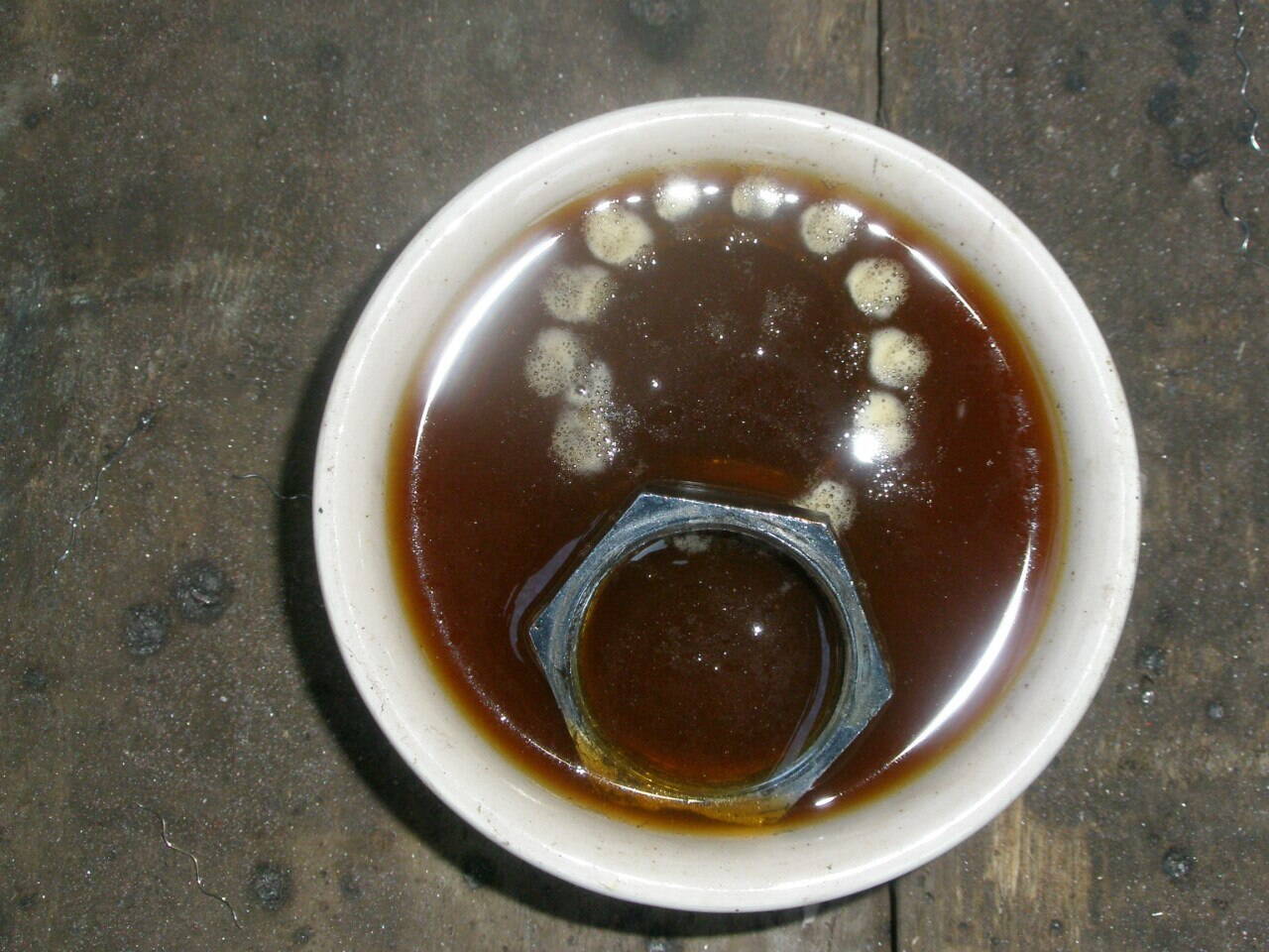

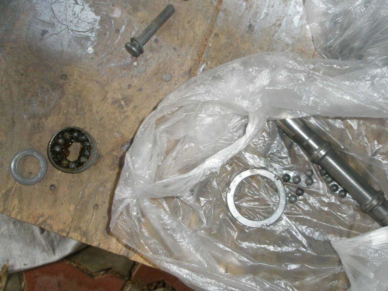

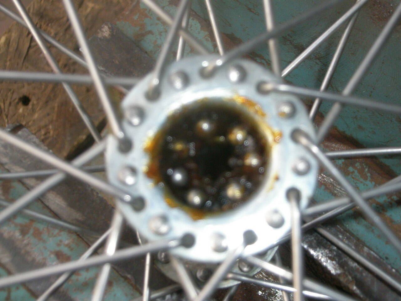

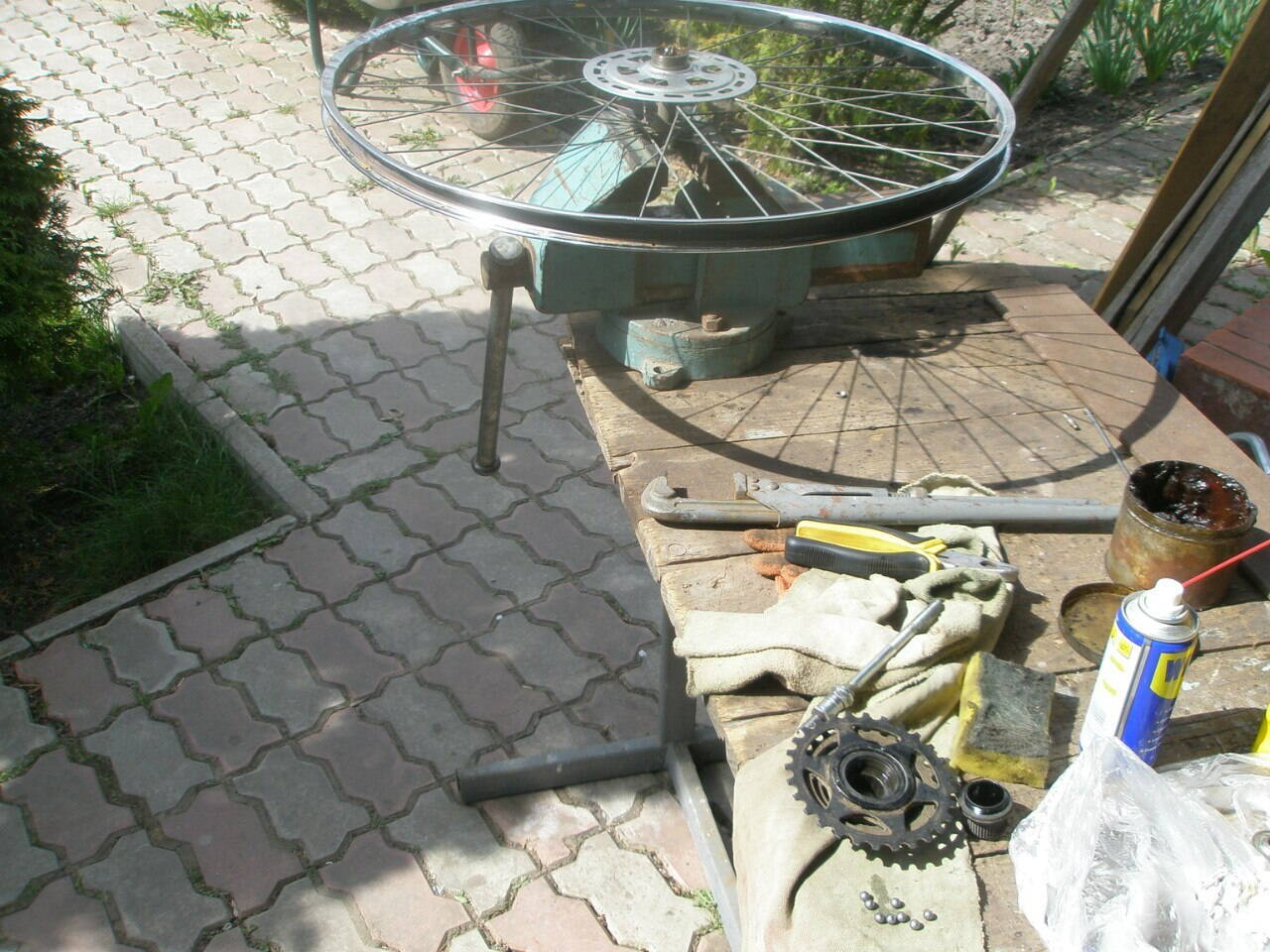

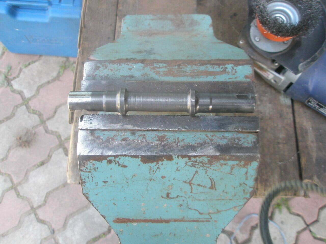

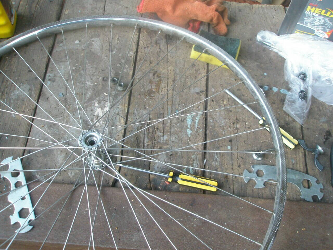

Чистка втулок, замена подшипников и все остальное..делал не за раз, покраска производилась уже во многом после данных событий
1. 2х11 d=6 - коретка
2. 2x9 d=5 - пер. втулка
2x9 d=6 - задн.втулка
3. 2х26 d=4 руль
4. 9+11 d=4 педаль
5. трещетка 70 d=3
UJTVOeyyi6w.jpg [ 271.81 КБ | Просмотров: 2629 ]
ULdFeK36yE8.jpg [ 293.77 КБ | Просмотров: 2629 ]
thD3NNWV5pQ.jpg [ 246.85 КБ | Просмотров: 2629 ]
Tw6PZIKIbcE.jpg [ 340.65 КБ | Просмотров: 2629 ]
KcLHP-VIBP0.jpg [ 195.22 КБ | Просмотров: 2629 ]
sFOf6BTR3Yc.jpg [ 305.18 КБ | Просмотров: 2629 ]
40ECOElxSiY.jpg [ 345.61 КБ | Просмотров: 2629 ]
XHasyLfnG9U.jpg [ 249.58 КБ | Просмотров: 2629 ]
9-iXyHik3YQ.jpg [ 310.22 КБ | Просмотров: 2629 ]
hYWWaeCTOs4.jpg [ 338.92 КБ | Просмотров: 2629 ]

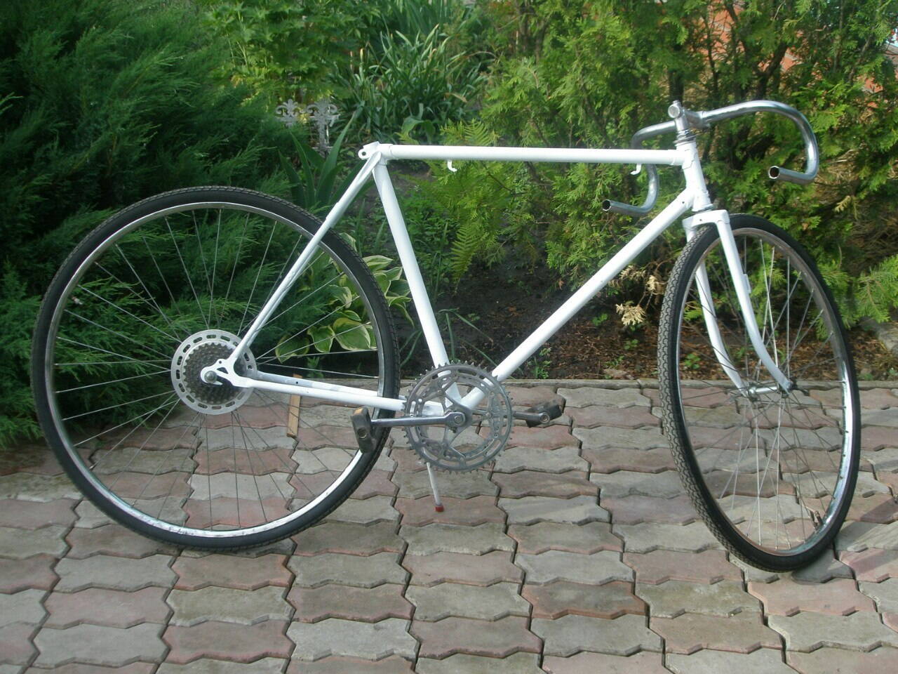

 Заголовок сообщения: Re: Bürger 1978г. полный алес
СообщениеДобавлено: 31.05.2014 19:24
Сообщения: 16
Город: Sumy
Зарегистрирован:26.04.2014

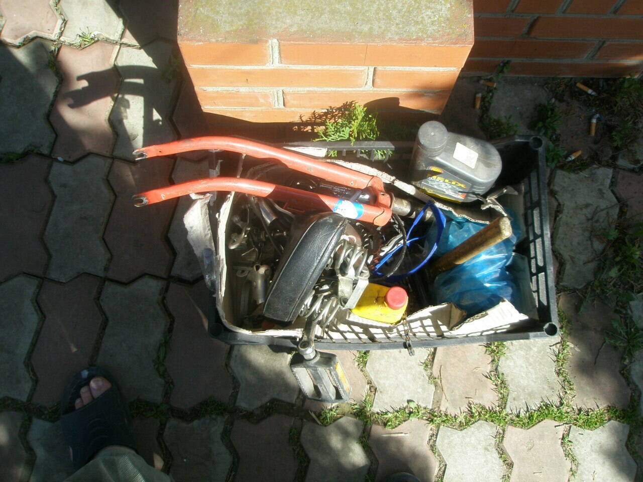

Вот собственно и подошел к самому важному, а именно к сборке и тут куча вопросов, сегодня приехала посылка с монетками и перекидками Sachs(France - до этого Италия стояла, попробуем) и задний тормоз Weinmann..докомплектация к переднему Weinmann..буду ставить завтра..нужно еще тросики с рубашками прикупить..дальше буду выкладывать фотки по мере продвижения процесса, т.к работы навалилось и практически нет времени заниматься великом.
п.с. фотки потом подпишу, что и как делал
п.с.2. пипл..если где накосячил сообщите плиз или если будут вопросы с удовольствием отвечу, потому что многое, что я делал, делал впервые и практически набум :D :D

Титаническая работа! Чувствуется, что вы любите надраить детали, кстати покрытия хромом тоже чистили болгаркой с насадкой? Хорошо поработали, единственно... Покраска из баллончика скорее всего не будет стойкой.
СообщениеДобавлено: 31.05.2014 20:15
Сообщения: 399
Изображения: 69
Город: Одесса
Зарегистрирован:23.01.2013
эти педали вместе с подножкой в топку, и покрышки на лето тоньше надо, а так отличный велик получается :good:
пы.сы. Только все белым не надо а то GHOST BIKES выйдет
Государство - это просто, как велосипед: сверху руль, внизу цепи...
 Заголовок сообщения: Re: Re:
СообщениеДобавлено: 31.05.2014 21:00
Сообщения: 234
Город: Voronezh
Зарегистрирован:29.07.2012
yarolin писал(а):
Хотел увидеть где ржавчина, но забыл наверное, что велик из Deutchland :D :D
Наверное, это типично для всех новичков... В старых и редких великах их оригинальное лкп - одна из самых ценных вещей. Иногда даже аккуратное восстановление применяется. По вашей первой фотке не видно, насколько оно жухлое. Вполне возможно, что оно даже нормальное было.
Тем более красите из баллончика. Держаться будет плохо. Вообще оригинальные деколи там или что-то еще собираетесь восстанавливать?
СообщениеДобавлено: 31.05.2014 21:32
Сообщения: 1386
Изображения: 14
Город: Київ, Коростень
Зарегистрирован:11.09.2011
На старые обода покрышки 622мм не налезут. только 630 и они бывают только тонкими.
Мої ровери:
СообщениеДобавлено: 31.05.2014 22:31
Сообщения: 16
Город: Sumy
Спасибо за поддержку, как говорится делал для себя :) Все полностью обрабатывал болгаркой, насчет баллончика согласен, но увы для порошковой руки не дошли, может быть на след сезон сделаю =)
Руль черный будет, + рубашки черные, согласен GHOST BIKE это жесть))) Педали уйдут в топку при первой возможности, пока других нет для тест-драйва - пусть будут, а покрышки тут сложнее..да и опять же..сейчас задача стоит его в рабочее состояние привести, а дальше уже сознательней буду заказывать все..начиная от Shimano 600, серия, которая я так понял, подходит для таких и дальше все остальное, спс за советы :)
п.с. а ножку зачем в топку? :smile:
nicolay писал(а):
Увы другого фото нет, я фоткал на телефон, а остальные уже с цифровика
Согласен, новичок из меня явный и я уже убедился в правоте ваших слов, сколы при ударах есть + очень быстро пачкается, но первый блин комом, как говорится, в след сезон порошком буду бить. Насчет восстановление..увы, там краска везде побита была, детство у меня бурное было, а велосипед один во дворе был, думаю вы поймете, 90-е все пережили =) а после этого прошло уже лет 25, четко ржавчина просматривалась..насчет деколи, пока что не думал, а что посоветуете?
А какие покрышки вы посоветуете на 630?
