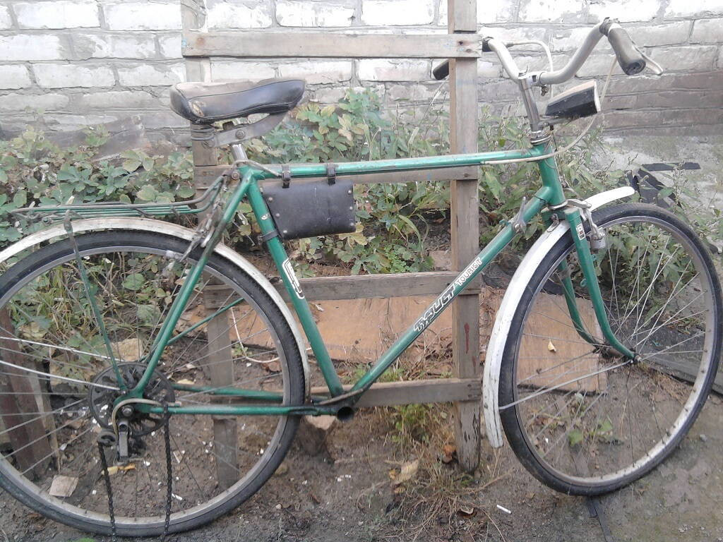

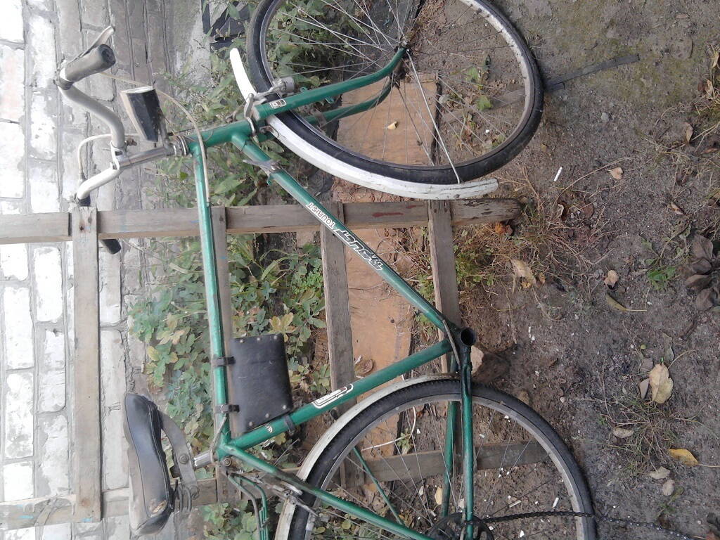

Нашел у бабушки в сарае велосипед Турист-спорт! скажите пожалуйста как называется то к чему крепятся педали то что отсутствует,и можно ли поставить не оригинал а что нить поновей! и если не затруднит скажите сколько будет стоит поменять руль сидушку короче довести до ума! (если ставить самое дешевое ну или не очень оборудование) Заранее большое спасибо!

1. Педали крепятся к шатунам, шатуны к каретке (которая внутри рамы)
2. Руль (новый, прямой) можно и за 100грн найти. Цены на сёдла... да китайко от 50грн навалом.

а шатуны и каретки подойдут новые не родные?! ну не оригинал

Резьбу в каретке придется перенарезать,только тогда можно будет поставить каретку под квадрат(катридж)

Можно поставить чашки ХВЗ и вал под квадрат, это более бюджетное решение и перерезать ничего не надо. Систему под квадрат ну и педали с импортной резьбой. Руль такой формы кстати достаточно удобный и не тяжелый, прямая палка не такая удобная.
СообщениеДобавлено: 28.08.2014 09:33
Еще думаю вам потребуются современные колодки тормозные, Вам нужны безрезбовые.

Два вопроса, что хотите получить в результате, важен для Вас стиль, вид или что-бы просто ехало?
Сколько денежных единиц морально готовы выложить за модернизацию?
З.Ы. А руль чем не нравится?

посмотрев фото тюнингованых Туристов хочется убрать все лишнее! поставить туда сидение, каретку, насчет руля не знаю если вы говорите что он норм то останется (просто как человек не знающий мне вот нравится когда руль как рога) не могу сказать как он называется) ну и может поставить переднее колесо чуть шире ну что бы под город оно подходило! (что бы мог хоть по маленький тропкам иногда не долго проехать) :) а если оно ничего толком не изменит то оставить тоненькое . По поводу финансов даже и не знаю! ну за зиму (я думаю спешить не куда,хочется собрать его именно за зиму) потратить (постепенно) смогу в районе 1500Гр. (хватит ли что бы он поехал?) (на родных колесах) Но можно и больше! а по поводу каретки я даже и не знаю. наверное первое что мне надо это что бы педали мог поставить импортные! а для начала я думаю подошли бы и ХВЗшные чашки ну или как там писал HENK75.

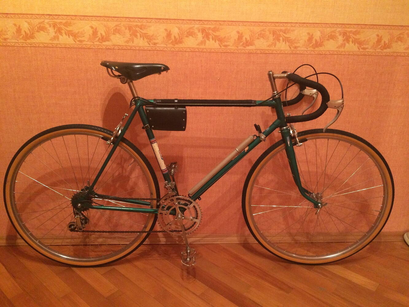

Можно сделать вот так, максимум оригинала, замена только для того что бы было комфортно ездить, на фото мой, по ссылке Костин ака Kisa viewtopic.php?f=31&t=160854&hilit=%D0%B3%D0%B0%D1%80%D0%B0%D0%B6&start=990

мне нравится ) вот только поменять сидение! (мне кажется что такое не очень) ну мне не нравистя корчое )) (ну насос и сумочку или как она там тоже можно ведь убрать)! мне нравится! для начала пойдет! у меня даже есть такой руль он стоит на раме старт-шоссе (лежит там же где и турист) так что можно посмотреть!

У Вас есть рама старт шоссе (или это рама с на веской)? Вот на ней и собирали бы себе велосипед, Турист оставье в оригинале и будет у Вас два велосипеда для быстро и для не спеша.

Если в наличие стартон, то руль-баран ему подойдет больше.
Мое ИМХО сделать со временем два вела, Турист для релаксного передвижения, тогда можно колеса пошире (шире 35 мм в любом случае не стоит) Седло более дорожное, можно даже с крыльями. А стартон делать минималистическим с заточкой на быстрое передвижение, как Вы говорите без ничего лишнего с тонкими колесами и бараном.
Это конечно не сразу, начинайте с одного, просто когда поставленая общая цель помогает избежать лишних телодвижений.
З.Ы. с седлом Вы так зря, многие к такому вернулись после супер модных и супер легких. Правильное и прикатаное чепрачное седло позволяет делать по 200+ км в день без существенных последствий для пятой точки.
