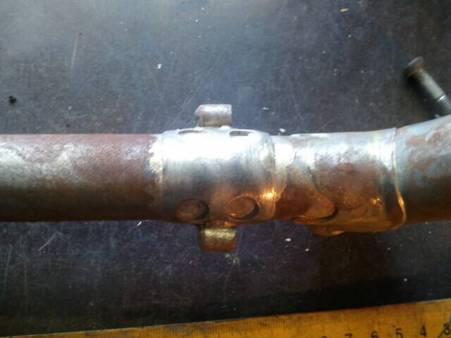

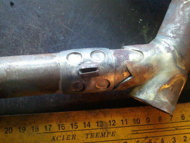

Добавляю фото, но вроде и так понятно. Трещина захватывает ~3/4 окружности
15527
15528
Вообще реально вырезать фрагмент с трещиной, вставить кусок подседела и сверху положить вырезанное назад? Мне вот кажется, что на этапе "вставить кусок" придется разрезанные концы сильно раздвинуть - можно доломать раму

Честно говоря, на фото больше напоминает прилипший волос маляра.
Она играет при нажатии?
+1

kotofei
Точно трещина? Может ложная тревога? Если трещина то при приложении усилия она должна расходится сходится.

HENK75 писал(а):
kotofei
Скорее всего она... С СЗ 70х я не сталкивался, а СЗ конца 80х - начала 90х много видел с таким дефектом, как мне обьяснили- напряжение метала после пайки пивотов под манетки. По добру нужно было после пайки раму подвергать искусственному старению, но изготавливали по принципу больше и быстрее... И тут скорее всего из за приварки бонок також напряжение... Это к вопросу почему до второй половины 80х эти пивоты не паяли, а в семидесятых и трос по верхней трубе пускали припомощи хомутов :wink:
