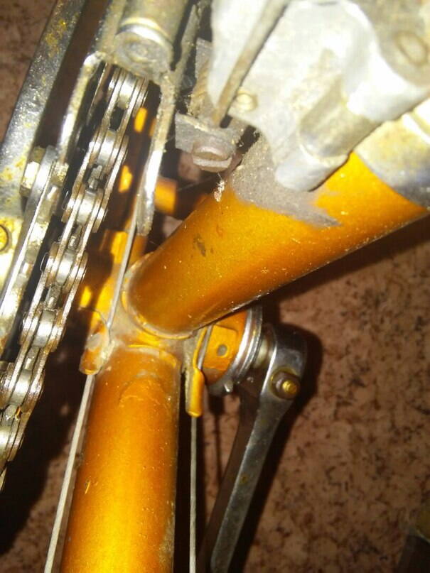

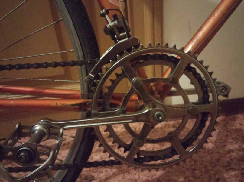

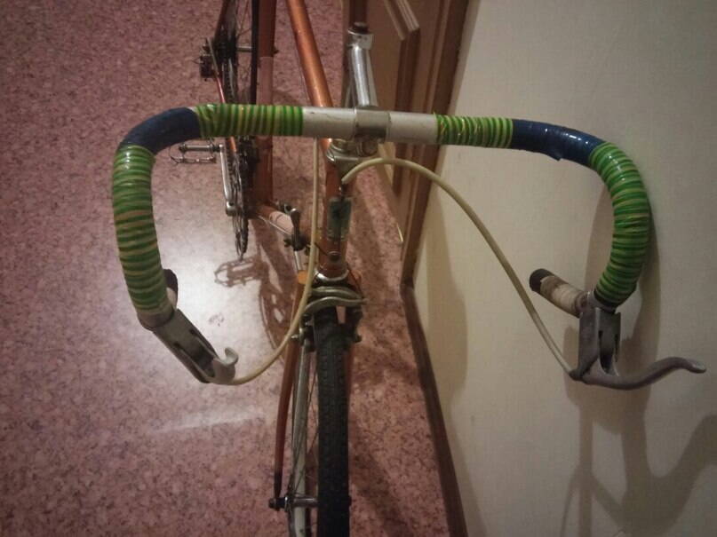

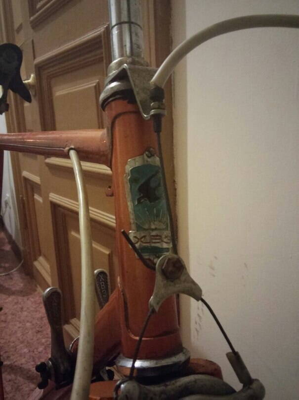

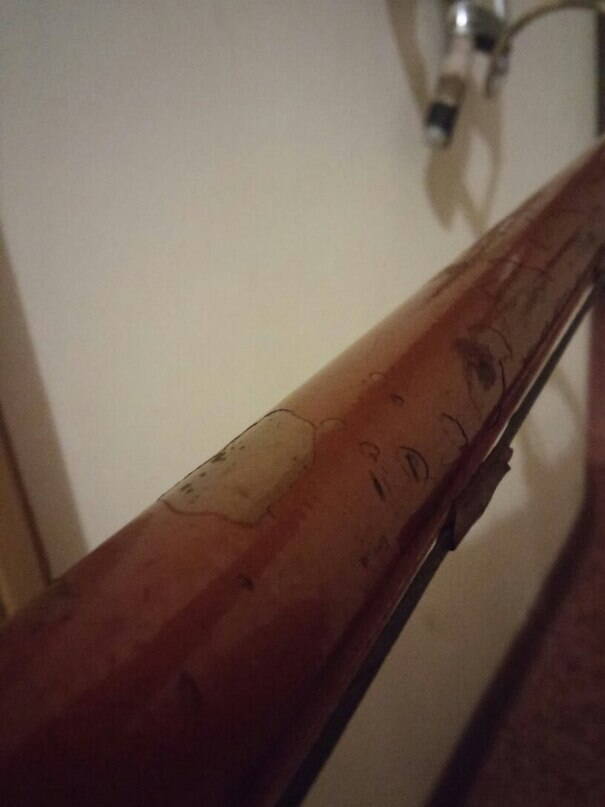

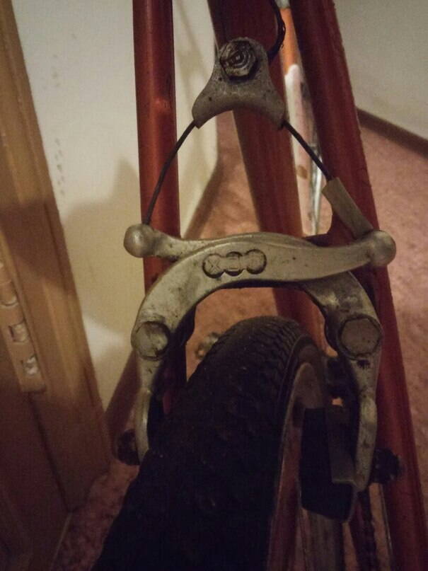

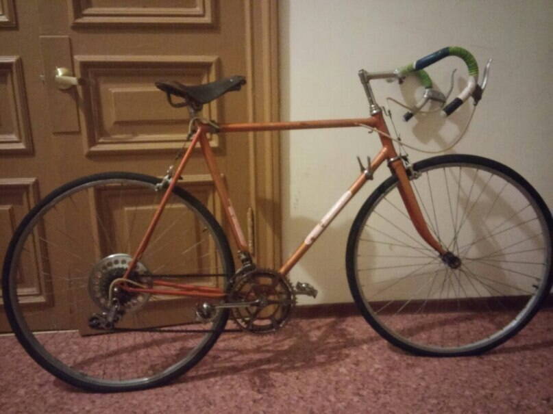

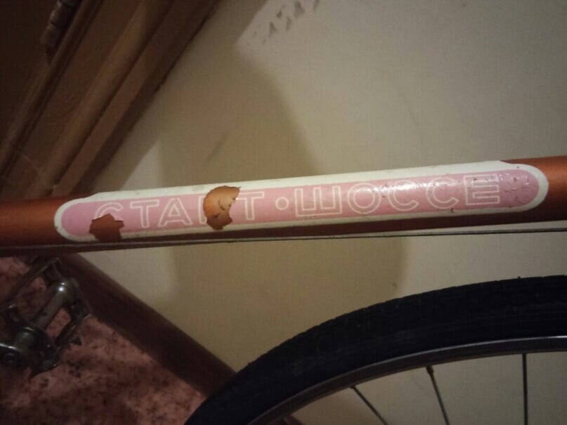

Всем привет из холодного Питера! После долгих изучений ветки с олимпийками и других, посвященных различным необычным версиям С-Ш, твердо решил приобрести необычный велосипед. В прошлом году собрал сингл на базе зеленого С-Ш 89 года, осенью его продал. Приценивался к Кремам и Линусам, но потом они дернули вверх и теперь их недостать) А потом понял что опять хочу не просто велосипед, а еще и хобби, объект починок, обсуждений и головоломки)После поисков,выжидания купил Старт-Шоссе Олимпийский, на петухе 80-47. Состояние видно на фото, по обвесу в хорошем состоянии, но на туристовских ободах, серьезно покоцанной краской и облупившимися деколями.
Засим есть идея отреставрировать этот вел, но превратить его в нечто новое. По максимуму хотелось бы сохранить оригинал-в идеале единственные изменения это:
1. Перекрасить в черный и восстановить деколи/сделать наклейки
2. Сменить обода на клинчерные или шоссейные(уже смотрел на чейне есть достойные)
Бюджет переделок как хотелось бы по-скромнее.
Должен получиться как бы секретный спецзаказ к олимпиаде 80, который вопреки козням руководства поехал таки на олимпиаду)
Очень нуждаюсь в советах и мнениях.

Я бы не торопился с перекрасом.
Для начала нужно провести полную переборку с дефектовкой и заменой изношенных деталей. Проверить геометрию.

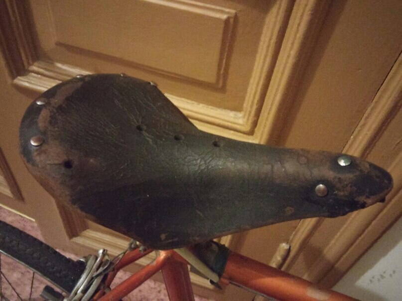

Сделать таки хорошие колеса. С седлом нужно поработать. И неспешно подбирать конторы по порошковой покраске. Сделать деколи. Откатать сезон, и зимой уже красить, если уж так решите.

С цветом не спешите - может получиться грубо и скучно. Может очень глубоко тёмный (при некоторых ракурсах и освещении выглядящий чёрным) синий металлик? Типа в такой гамме http://www.englishcycles.com/custombikes/aero-road-di2/
На фотках не разобрать, но похоже, колёса в сборе с Туриста. Придётся менять. Например, по таким соображениям: viewtopic.php?f=31&t=16972&start=420#p1416319
А остальное реставрируется. Технология здесь viewtopic.php?f=31&t=185604
Главное - не увлекаться порочными идеями типа всё советское - говно (смешно звучит от людей старше 1991 г.р. :D ), а офигенный современный кЕтай рулит. Один хрен, руки приложить придётся, так уж к таким железякам, которые за это отблагодарят.

В первую очередь проверь целостность геометрии, судя по рулю, на нем сильно убрались. Руль можно выгнуть обратно, предварительно нагрев (на газовой плите, мыло для индикации), правда я бы все равно постремался на таком ездить (все же не сталюга).
Касательно колес. Выбор пролетариата - стартоновские втулки (думаю найти их в Спб не проблема занедорого). Было бы кошерно низкопрофильные обода (с тчк зрения эстетики), но дешевые как правило имеют профиль аля пресловутые da-30. Да, кстати, вроде на http://www.alienbike.ru еще остались мавик опен спорт по "докризисной" цене.

Прилагаю подарочек (ну, если понравится. ) Печатать на прозрачной самоклейке. Под наклейки сделать серебристый фон. Получатся "сияющие". :smile:
PS Обрезать так, что бы осталась по краю белая (черная) кромка.

Добро пожаловать на борт! Я бы посоветовал отмыть раму и посмотреть на сколько на Ваш взгляд все критично с ЛКП.
У меня есть некий опыт постройки СШ на рамах в родной краске и как получилось можно посмотреть тут viewtopic.php?t=172645 и тут viewtopic.php?t=172663 возможно, что то увиденное Вам пригодится у этих двух разных по подходу к созданию велосипедов.

Подумайте над тем может быть постараться сохранить родную краску, это может быть вполне симпатично.

Руль буду смотреть, если не живой поменяю на хороший.
Руль можно деревянный, Ваш земляк нас тут удивил.
