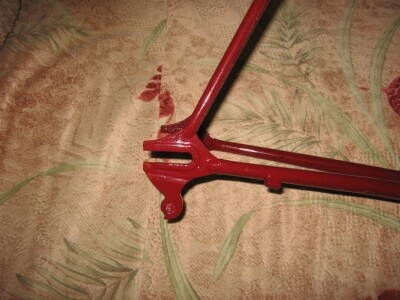

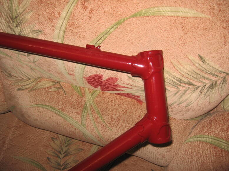

Добрый день, уважаемые!
Давно читаю этот форум, но написать решился только сейчас, и вот по какой теме: ко мне попала интересная рама ХВЗ ( по клейму 78 года выпуска). Фото пока выложить не могу, попробую описать словами.
Итак: судя по по хохломе, рама точно производства ХВЗ, причем заднии дропы сделаны как на трековых велосипедах, т.е. колесо вставляется сзади, но очень аккуратно приварен петух. На верхней трубе сверху есть 2-ве длинных бонки (на обычные стартоновские не похожи) для заднего тормоза. Тросики переключателей пропускаются под кареткой через направляющие с отверстиями. Есть бонка для рубашки заднего переключателя. Бонки для переднего переключателя нет. В трубке-перемычке есть отверстие для установки заднего тормоза. Рама была укомплектована вилкой которая тоже отличается от всех, которые я видел ранее: у нее практически круглые (не приплюснутые кук у обычных ХВЗ). ноги и вензель на короне вроде буквы Т с загогулинами. Но резьба на штоке стандартная. Упора под манетки на трубе нет. После пескоструя увидел, что все припаяно очень аккуратно, явно заводская пайка каким-то желтоватым припоем. Что это может такое быть? Получается какая -то треково-шоссейная рама?

судя по описанию, просто кто-то в голодные годы сколхозил из непопулярной трековой, дефицитную шосс раму. или это что то совсем эксклюзивное. но лучше показать фото.

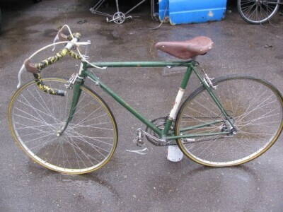

Судя по всему, уважаемый Dun - прав. По описанию похоже на вилку "Рекорда" раннего да и рама скорее всего рекордовская.
Мне тоже попадался подобный "крокодил" - В-63 переделанный в шоссе.

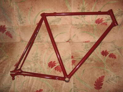

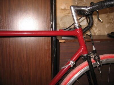

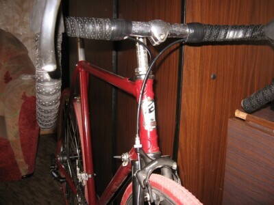

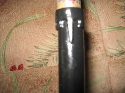

Обещанные фото (за качество и размер заранее извиняюсь):
IMG_3873.jpg [ 172.96 КБ | Просмотров: 2523 ]
IMG_3874.jpg [ 162.92 КБ | Просмотров: 2523 ]
IMG_3875.jpg [ 154.63 КБ | Просмотров: 2523 ]
IMG_3878.jpg [ 144.94 КБ | Просмотров: 2523 ]

...что и требовалось доказать... :wink:

шош такой ужастный цвет-то?

ха, кому-то не нравится цвета ПС , красная рама, черная вилка :D В радиоактивный пепел :lol:
А вообще-то думаю, получится хороший шосик из рекорда.
ЗЫ. Геометрия такого трекошосера очень будет напоминать рамы фирмы Diamant.

На самом деле цвет вишнево-бордовый. По-моему очень похож на один из цветов, которым красили ХВЗ на заводе. Это фотоаппарат как-то так передализ-за вспышки . А вот с вилкой я промазал, покрасил черным т.к. изначально на эту раму хотел поставить хромированную спецзаказовскую, но при окончательной сборке она оказалась немного выше и затянуть рулевую как положено не получилось. Сборку уже почти закончил, вроде получился вполне симпатичный аппарат. Фото выложу чуть позже.

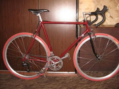

Ну вот, собственно, что получилось. На ходу вчера опробовал. Впечатления противоречивые: с одной стороны велосипед катит, но крутить приходится не по-детски (по сравнению с МТБ). Появились вопросы по рулевой, она что-то чуть разбалтывается да и ее состояние оставляет желать лучшего. И руль (очень легкий итальянский стальной 3ttt) немного пружинит, что для меня непривычно.

В целом нет единого образа, вилка точно не удачно окрашенна, подбор по компонентам интересный, а что за система стоит?
