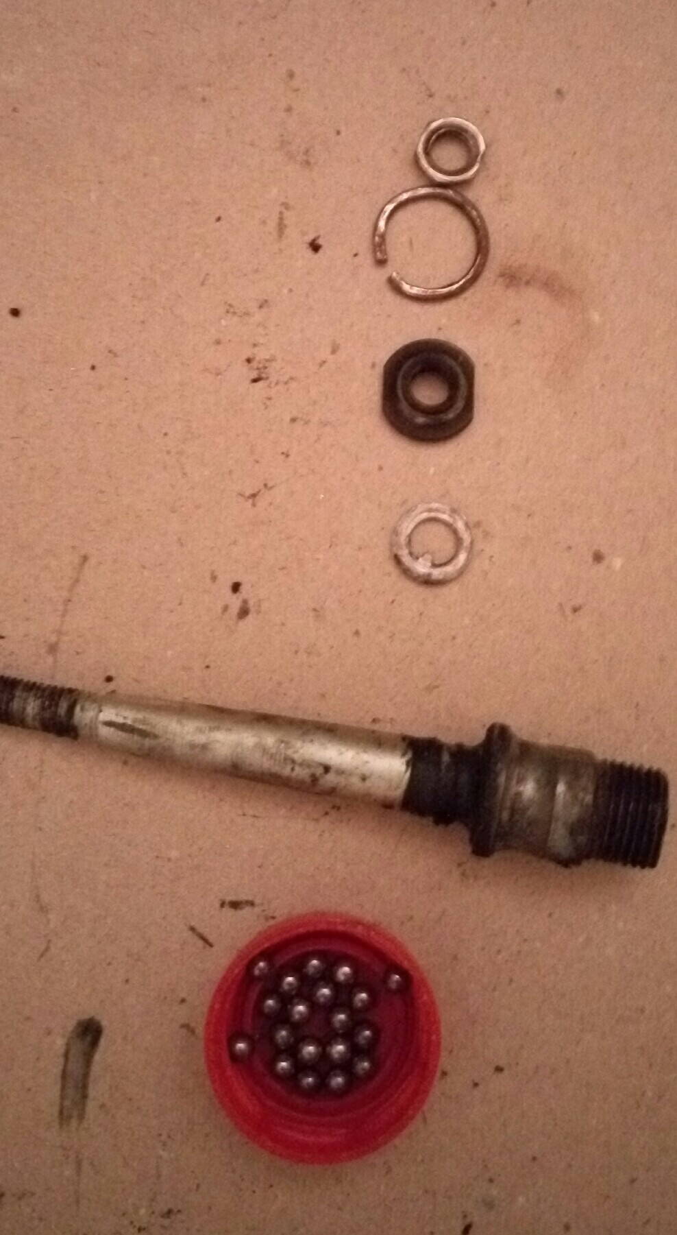

Суть в том что у меня куча непонятніх деталей с педалей и я не знаю что с ними делать?

step писал(а):
Там вище я трохи дописав, про педалі за лінком теж є, але було б добре сфоткати і викласти тут ті деталі. Так простіше буде показувати і писати що й куди.
вот фото шайбочек которые должны вставляться только викаком порядке и куда не помню

СообщениеДобавлено: 25.03.2016 21:43
Допустим.
PicsArt_03-25-08.38.21.jpg [ 93.68 КБ | Просмотров: 2516 ]
Это так и будет собираться, или в порядок приведём? http://tourist.kharkov.ua/phpbb/viewtop ... 5#p1243347

О, Костя вже намалював :smile: Додам ще, в чашки самої педалі намазуєм консистентної змазки, натикаєм шарики, вставляєм вісь і далі нкручуєм все як на мал. kisa Нюанси регуліровки люфтів див. за лінком.
