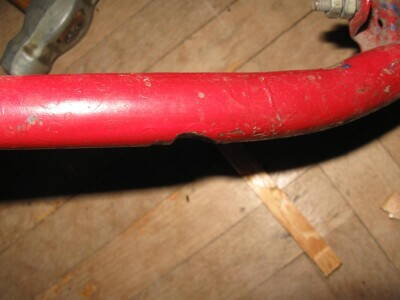

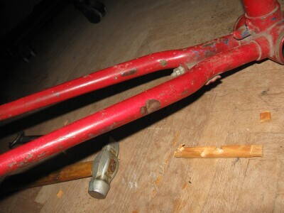

Решил посмотреть на раму своего детского велосипеда - складного Аиста на 20'' колесах. В результате воздействия на перо рамы кривого шатуна была образована вмятина. До дырки вроде не протерло. Насколько это критично? Что с этим можно поделать?

Если хочется убрать эту протертость, можно спокойно наварить автоматом шов и зачистить, эти рамы можно варить с ними ничего страшного не будет.

да можно и не полуавтоматом, :roll: с малым током 2йкой, аж бегом. точечным методом. Хотя там даже если и дырка будет- ей пофиг :yes:
