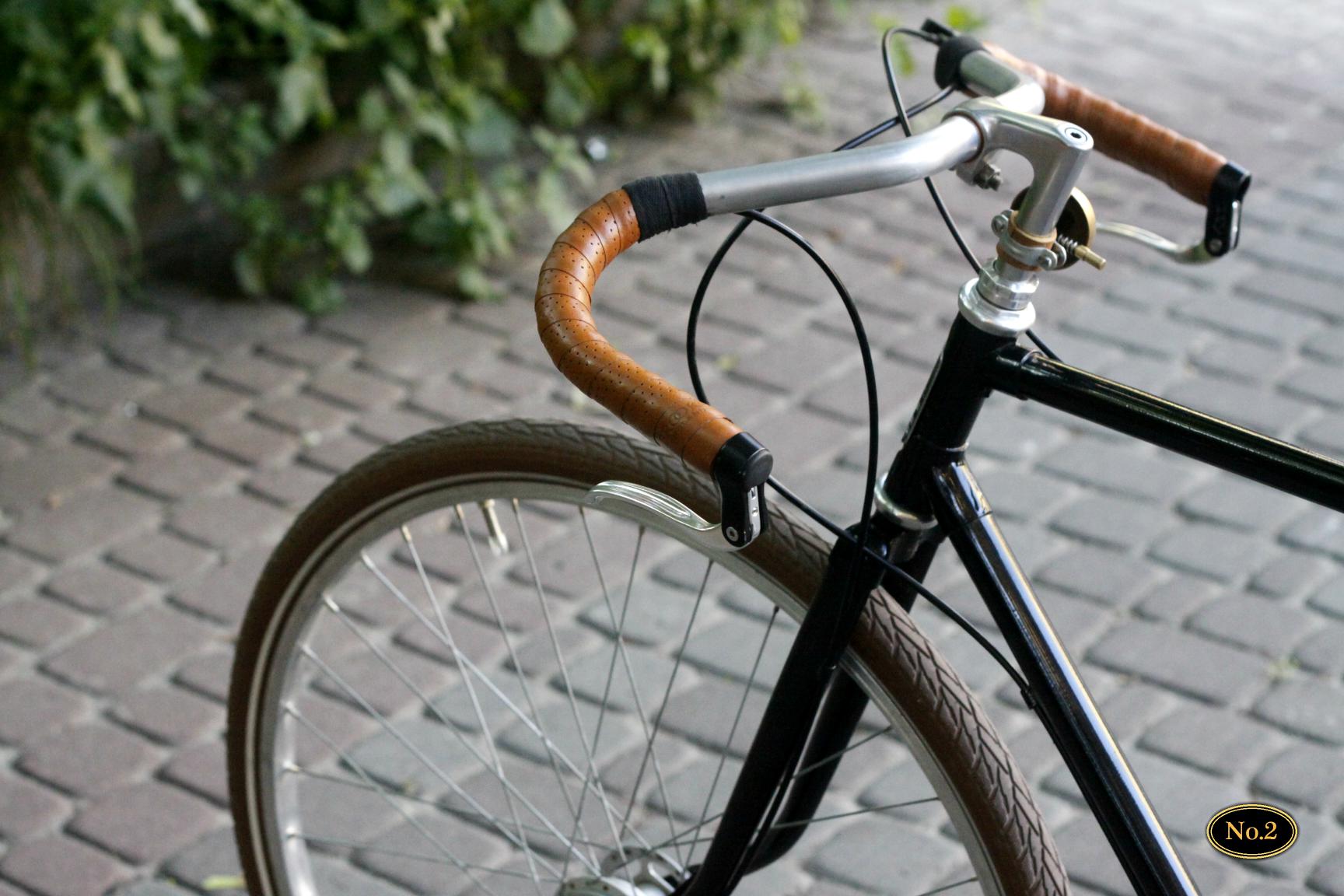

А в чому різниця ?! При установці на свій ББ№2 рульову від СЗ я не замітив суттєвої різниці ...

Але підходить і їздить все ідеально.
р3.jpg [ 195.52 КБ | Просмотров: 4716 ]
