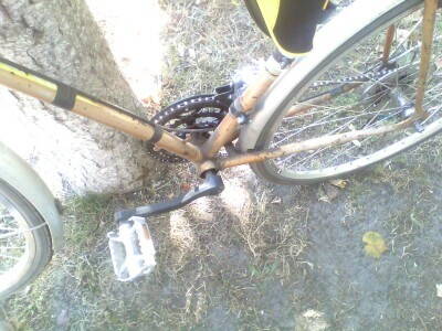

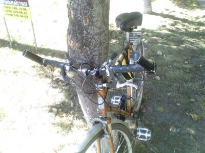

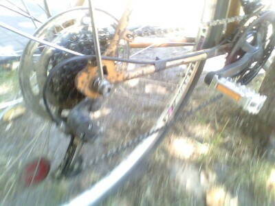

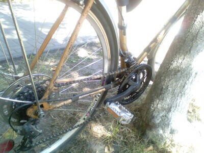

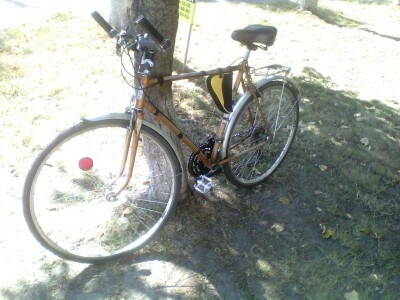

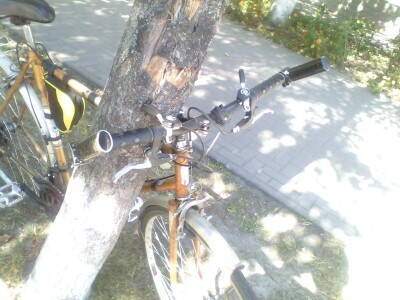

Здравствуйте. Хотел бы получить совет от специалистов.
Есть у меня вел "типакрокодил" на базе рамы ХВЗ В-542-01 “Спорт”.1975года. Обвес, правда, весь китайский.
На весну собираюсь его подшаманить и покрасить. Встал вопрос руля. Можно оставить его таким как он есть (на картинке). Но есть, блин, большое желание (хочется и всё :smile: ) установить чего-то типа "барана".
Подскажите - стоит ли? Если стоит, то какой? Нужно ли менять вынос, ручки тормозные?
Назначение вела: Повседневные поездки по городу,+ загородные прогулки 20-30 км по битому асфальту и грунтовкам.
Какие есть тонкости установки и использования и "баранов" (никогда не имел с ними дела).
Средствами особо не располагаю (200-300грн).
«Главный вопрос жизни, вселенной и всего такого» - Стоит ли заморачиваться? Или может просто подкрасить да и всё?
Спасибо.

Лучше уж для битого асфальта и грунтов поставить "бабочку".
Можно поставить так, чтобы высота посадки менялась существенно, а можно как у меня, чтобы только ухваты менять:

Поставит можно баран ХВЗ, это не дорого, нужно будет другие ручки тормозов ставить, вынос можно и этот хотя он судя по всему на больший диаметр насчитан, правда смотрется он будет не очень, а еще я посмотрел рама то гнутая, перед перекрасом ее поправит надо бы.

Минус "барана",на мой взгляд,постоянная низкая посадка без возможности выпрямить спину(если только не отпускать из рук руль).Это можно исправить поставив руль выше. Плюс это количество хватов и аэродинамика. ПС "Баран" нужно брать с тормозными ручками.
Не, рама не гнутая, просто искажение при фото. Но есть у меня и другая рама, от туриста - вот та точно гнутая. Хотел бы узнать методику выравнивания рамы в домашних условиях. А то я походил кругами и не придумал ничего путного.
