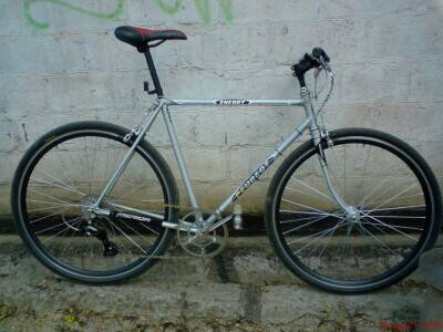

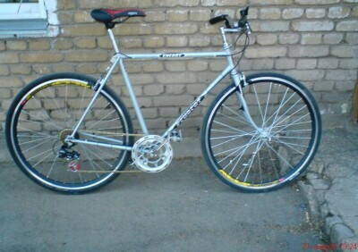

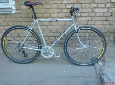

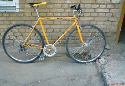

Воот такой вот крокодильчик.
Фото от того что было,к тому что стало.
Спереди одна звезда,сзади семерик(вполне хватает)
Цепь КМС.
Втулки на промах,кста отличная вещь!!
колодки альхонга
"рубашка" альхонга
седло Kellys,в планах другое..."не мое" и все тут((
педальки ХВЗ.
покрышки Кенда,сзади полуслик.
Комментарий к файлу: Только крылья поснимал.

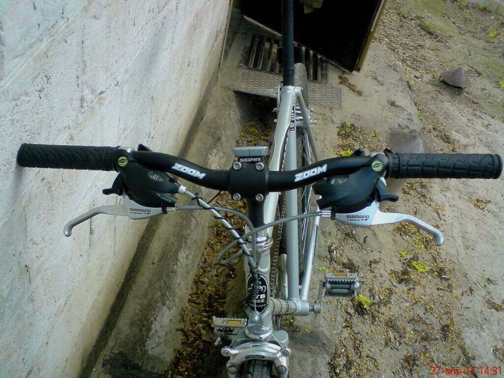

Комментарий к файлу: Новый руль,переклюки,и многое другое...
DSC00766.JPG [ 106.87 КБ | Просмотров: 8423 ]

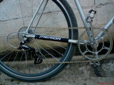

вот еще чуть чуть
Комментарий к файлу: Альтернатива ХВЗ.Внутри стоят втулочки пластиковые,при разбалтывании новые легко выточить))
DSC00203.JPG [ 146.3 КБ | Просмотров: 8421 ]

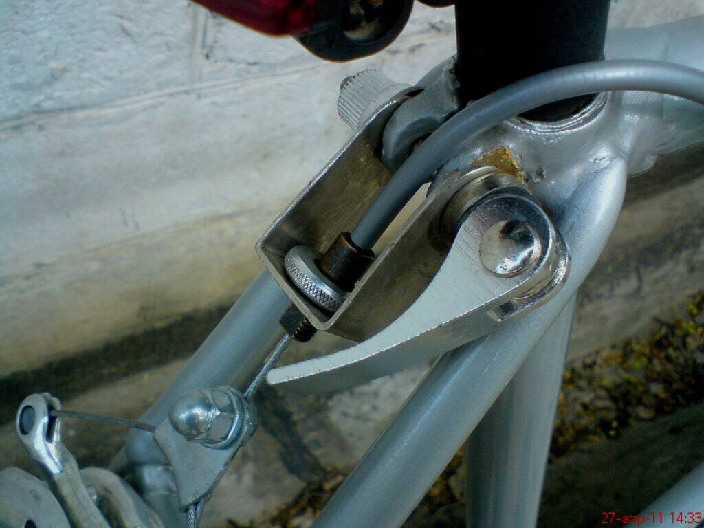

Комментарий к файлу: вот такой замут))регулировка взята от тормозных ручек+"П" образная скобка с нержавейки.
DSC00208.JPG [ 118.79 КБ | Просмотров: 8421 ]

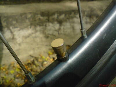

Комментарий к файлу: Сделал себе такие колпачки)))
DSC00200.JPG [ 110.32 КБ | Просмотров: 8421 ]

ДимокШ писал(а):
Вел очччень красиво смотрится!
Как заднее колесо зашло? перья разгибал?
Спасибо,стараюсь))Все улучшаю его улучшаю,вот под перекрас хочу загнать))правда с цветом ну никак не могу определится...
Перья само собой разгибал,ибо не войдет семерик...на пол ложишь и разгибаешь.На свой страх и риск)))стремно конечно,но пошло.
Выемки в перьях тоже приплюскивал себе немного,так как шире покрыха не войдет.

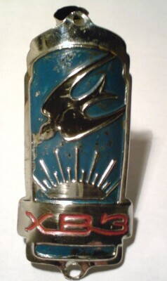

LordOfSun писал(а):
Эмблемку спереди оторвал :cry:
насчет эмблемки,сам в :shock: ,ее не было(((я бы ее вернул!!!у кого есть,продайте а?в скором времени буду перекрашивать вел и все наклейки долой,а эмблемку хочу купить!!!
 Заголовок сообщения: Re: ХВЗ "Старт-Шоссе"(1973г.в.)
СообщениеДобавлено: 21.05.2011 11:57
Сообщения: 1566
Изображения: 30
Город: Кривой Рог
Зарегистрирован:26.04.2011
Урааааа я ее отыскал))
DSC00298.JPG [ 186.93 КБ | Просмотров: 8105 ]

alexandrxxl
Скорее латунные
toni73
Какие втулки стоят? И хотелось бы узнать каким образом туда устанавливаются пром. подшипники

alexandrxxl писал(а):
вот буржуи - на всём экономили!а у меня в тормозах стоят втулочки бронзовые - фиг износишь!
да у меня тоже были родные ХВЗ с латунными втулками,только вот разболтались они,а эти по хорошей цене достались,вот и взял.Причем с пластиком ничуть не хуже.3 года езжу все ок.

LordOfSun писал(а):
alexandrxxl
Скорее латунные
toni73
да втулки какие то китайские шиньханьбань))ухахах ну что то на ихнем написано.причем передняя ось у них по толщине как и задняя.Цена их около 60 грн за втулку.деньги свои откатывают на все 100%
