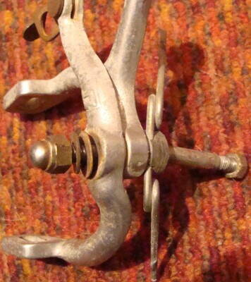

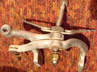

Есть краб ХВЗ - хочу его разобрать,почистить смазать - оську выровнять :smile: (см.фото) - в общем не могу ось вытащить (приросла что ли), уж крутил ее вертел, силу уж если и применять , то хоть знать в какую сторону - прошу подсказать она выкручивается или вытаскивается (в моем случае выбивается) ?

Та круглая штука, в которую вставлена пружина, - с оси не снимается. Остальное можно расшатывать, смазывать WD40...
Дык она выкручивается (резьба там есть) или можно расшатать и выбить , если выбивать то с какой стороны (если по второй фотке смотреть то снизу вверх или наоборот или не имеет значения ? ) ?

как уже сказано круглую штуку, в которой пружина сбивать НЕ НУЖНО, там нечего смазывать. ось можно ровнять вместе с ней. а сами крабы снимаются в сторону, где накручена гайка с круглой головкой. между двумя крабами и между крабом и "круглой штукой" наноси ВД, потом в тех же местах аккуратно орудуй перовой отверточкой. после того, как покиснет немного ВД-шка, возьми пальцами за концы крабов и немного потестируй тормоз на излом - чтобы легче снять. сбивать там ничего не нужно. а выкркучивать нечего, кроме маленьких гаечек на концах оси.
Спасибо за толковое разъяснение буду пробовать
