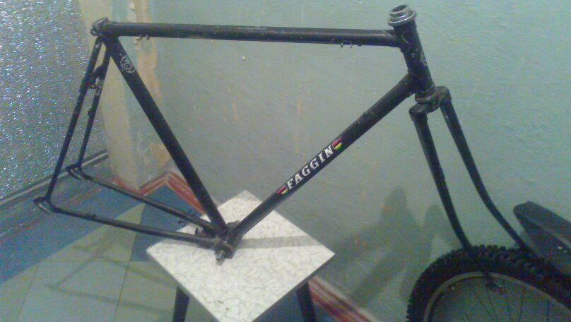

Начну с того что это не совсем крок, поскольку он не ХВЗ а когдато именитый Faggun, но только рама и вилка, а все остальное будет сборная солянка разных годов и производителей. Началось все с того что моей девченке шоссейник кажеться какимто диким и необузданым да еще и руль устрашающего вида, а горнячек оказался слишком громоздкимм и медлительным, вот и ищем золотую середину. Таки начнемс.

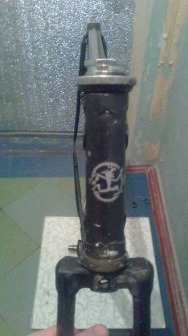

Рама, вилка и вал были разделены, отмыты и срощены обратно. И того:
рама с валом - 2870 гр. изящного хромоля, вроде нормуль;
вилка - 800 гр. того же хромоля.

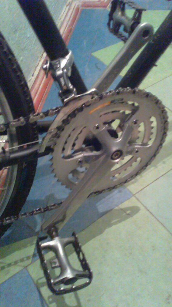

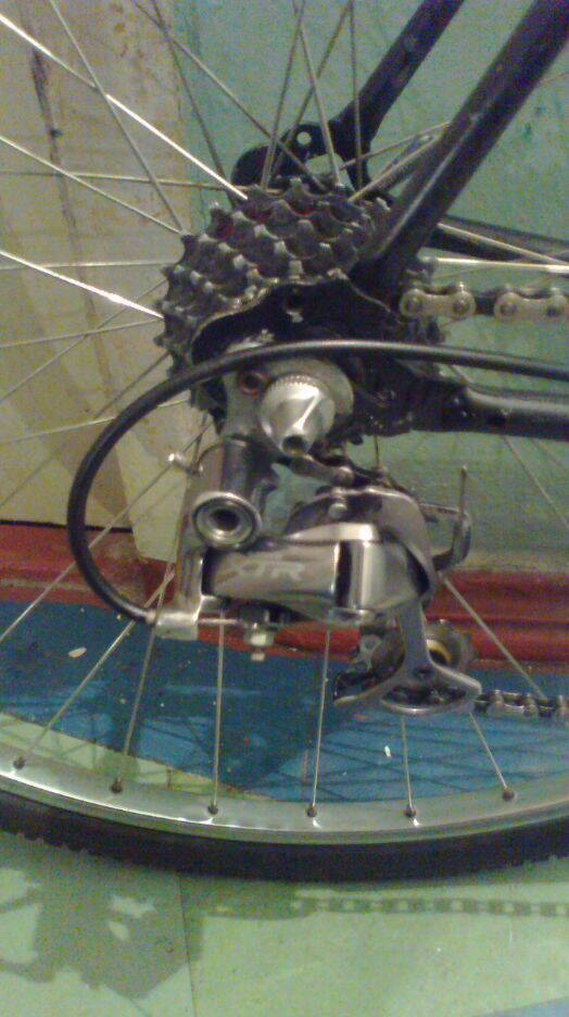

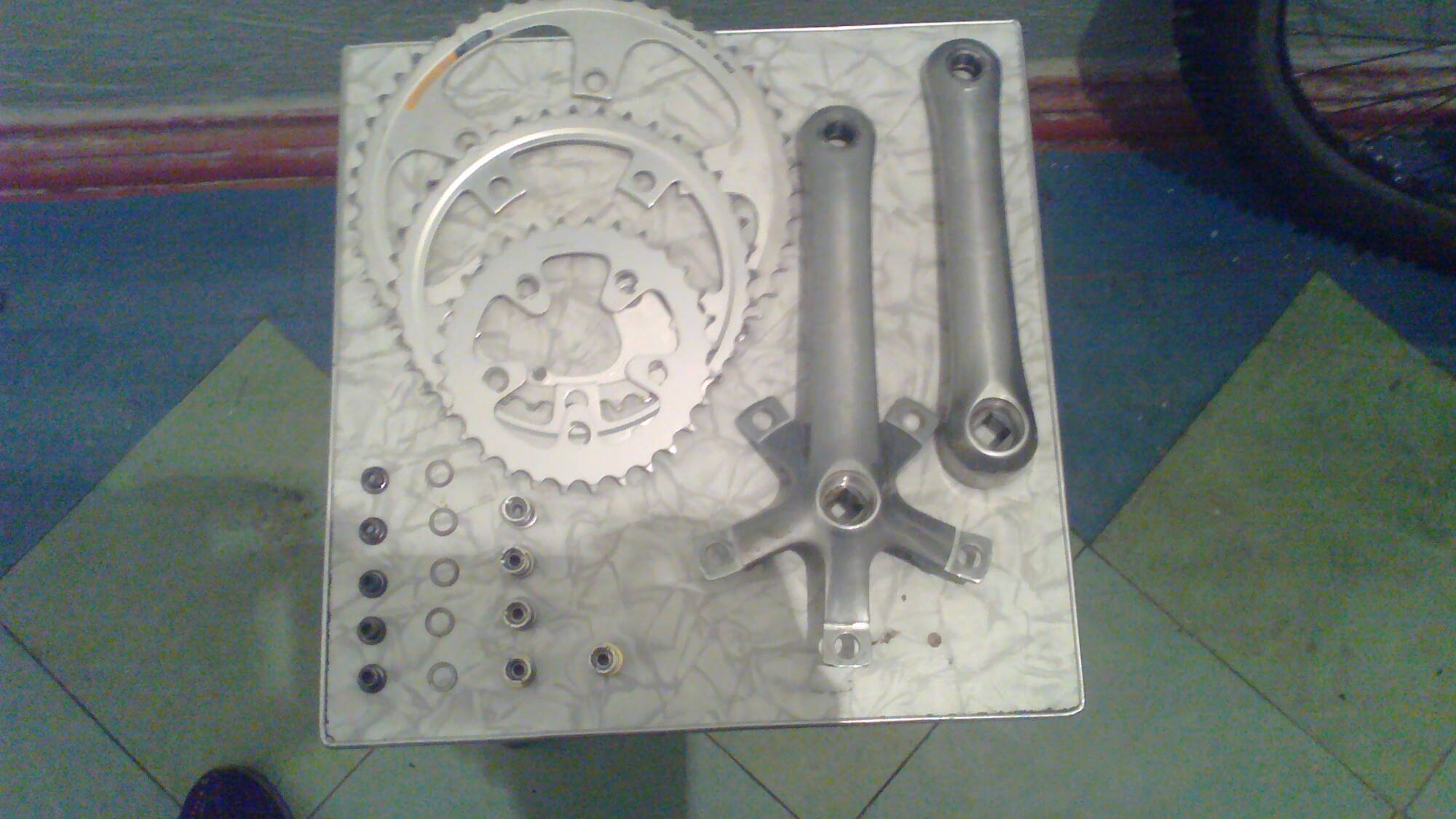

Сегодня вельчик обзавелся рулем ГТ, тормозными ручками шимано, манетками деор, тормозами виенман с замененными задними колодками на трехкомпонентные от автора, раскладкой рубашек и тросов. Сейчас на готове лежат дерайлеры: передний шимано ХТ М735 и задний коротколапый шимано ХТР М960, так же система шимано М500 трипл с радостным весом в 733 гр.

Последними штрихами стали: глагоб Зум, седло ВейксКинг (с очень гибким каркасом и мягкой набивкой), тяжеленными педалями 465 гр. какихто Шимано ЛУ998 (затертые, бывшие полуконтакты), цепью Сакс, хромолевыми эксцентриками Шимано, крюком Индекс для заднего дерайлера, подфляжником Автор, флягой Такс, подсидельной сумочкой Рошвел и самым интересным для всех кроководов - упорным хомутом Сакс харет.

Якщо вел готовий, то де фоткі готового?
Не хочу розчаровувати, але 2870 рама, навіть з валом і такого зросту це не хромоль, а самий що ні є туринг. Дропи теж звідти.
Не "туринг" а сталь hi-ten, туринг теж може бути cro-mo, але з нормальними дропаутами, а тут вони дійсно штамповані. На cro-mo такі не ставлять.

А как же старые туристы от ХВЗ у коих были ХроМо рамы, подобные "штампованые" дропы, и стакан рулевой с узлами? Не буду конечно сильно доказивать что это именно ХроМо, потому как этого нигде не написано, но по ощущениям в езде это именно он. Фото готового конечно будут, более того, готов он уже давно и радует наездника, просто с виртуальным общением долгое время были трудности.

Ilya Gonchar принципова помилка: туристи ніколи не були хромолевими, тільки СШ, в моєму рама 58 зросту важить 2050г. А дана рама і є аналог Туриста. Туристи робили з того ж металу, що і України СТ20, хоча є пені сумніви, що на них йшла якась краща сталь, але ні разу не хромоль.

Ilya Gonchar
расскажите, где вы такие раритетные компоненты брали? Помню систему М500. Полностью алю звёзды. А ХТЯ новый покупали? Фото полностью разместите, плиз.

Вот kisa бы рассказал про рамы, стали и припои которыми паяли узлы... А я давненько выпал из темы и быстро ответы не найду, но точно помню что Туристы, которые были с узлами на рулевом стакане делали из ХроМо, потом (годов с 70х) пошли Туристы с отштамповкой узлов, а в конечном и ее перестали делать. Да и вообщем то, как по мне, то не так важно из чего, а вот то что рама достойная это точно. По весу, подобный вал с чашками и подшипниками весит около 400 гр., если их откинуть то выходим на нормальный вес, при этом еще стоит учитывать что рама не шоссейная.

Rost писал(а):
Ilya Gonchar
По сусекам поскреб :D это остатки от замен, ремонтов и так по находились. Да, на системе все звезды Алю. ХТЯ - конечно БУ, новый такой наверно не просто найти, да и к чему он на этом вельчике.
Тримайте першоджерело :wink: http://xt.ht/phpbb/viewtopic.php?f=31&t=251375

Ilya Gonchar повірте, я знаю про що говорю, і в тому першоджерелі частина фоток мої, зроблені на прохання Кості.
Я зовсім не ствержую, що ваша рама погана чи ще щось в її сторону. Просто потрібно усвідомлювати, що маєш, і тут це не хромоль.
Про хромолеві туристи до 70 - х це сказкі від продавців. Просто загальна якість виконання в той час була краще, отк працювала і брак не пропускала, до того ж рами які дожили до нашого часу були очевидно найкраще зроблені, погані вже давно згнили на смітниках. Зважування різних рам туристів говорить на користь цього.
Не сприймайте особисто, просто уточнюю це, тому, що нас читає багато людей і завтра підуть гуляти інтернетом легенди, а продавці тільки гріти руки будуть.
