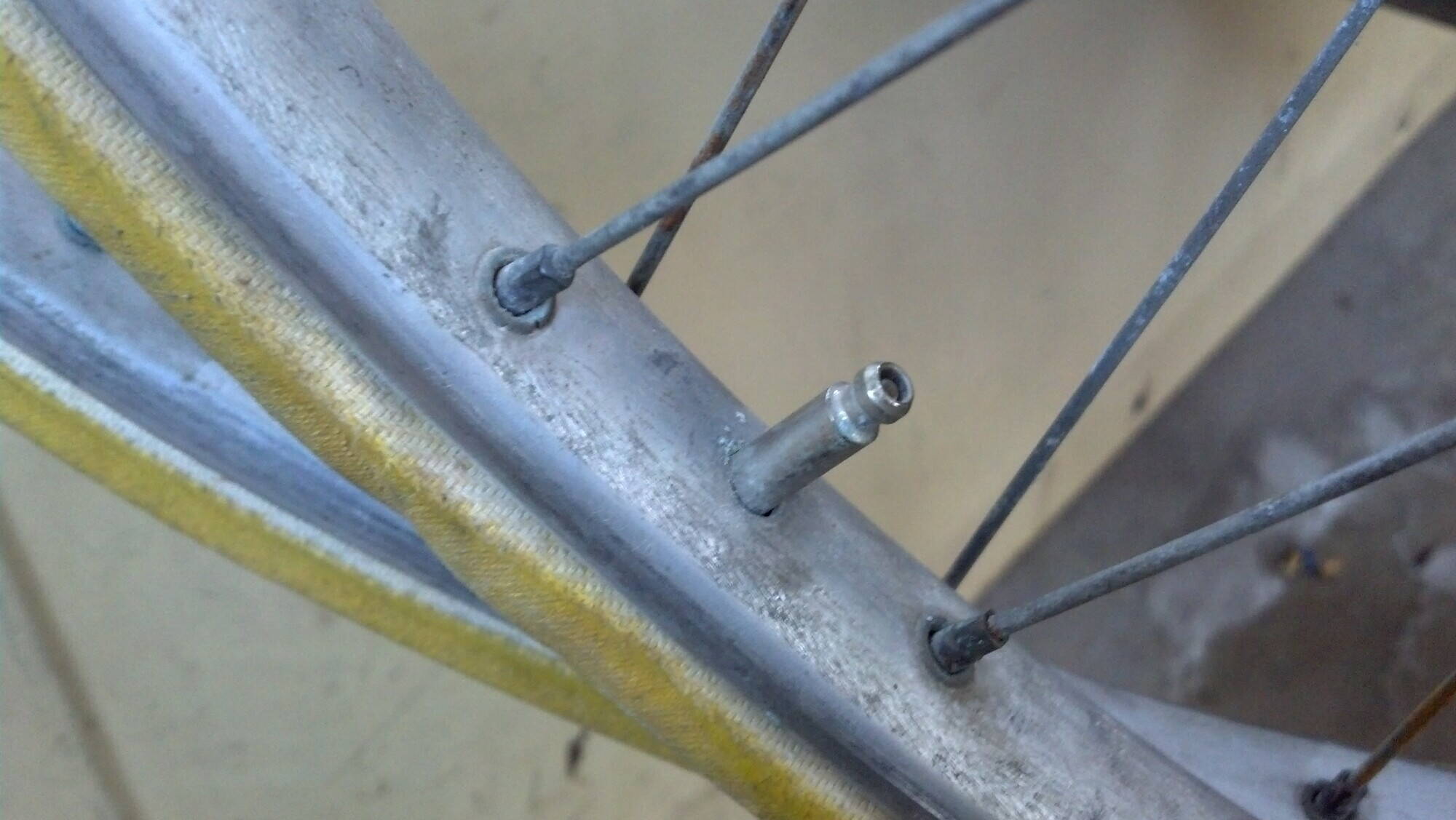

Вдул, , одна трубка была пережата (видать на том месте он стоял ободом. Там малость разлезлась трубка, но камера целая, а вот там где нормальная трубка, там
uploadfromtaptalk1424151393753.jpg [ 730.7 КБ | Просмотров: 1722 ]
нипель обломан по верх, но при этом накачивается. а как отсоеденить насос, через сосок начинает травить. Скорее всего там резинки усохли. Но ничего, я туда капну грамульку масла, и будет всё отлично, только я вот чего не понял, как разобрать данный сосок....
СообщениеДобавлено: 17.02.2015 10:23
Сообщения: 488
Город: Минск
Никак. Он не разбирается.
СообщениеДобавлено: 17.02.2015 11:27
Сообщения: 1735
Город: Мухосранск
Зарегистрирован:09.02.2013
вот и я тоже на него смотрел и так и этак, и никакого механизма не увидел
СообщениеДобавлено: 17.02.2015 11:35
Не разбирается
