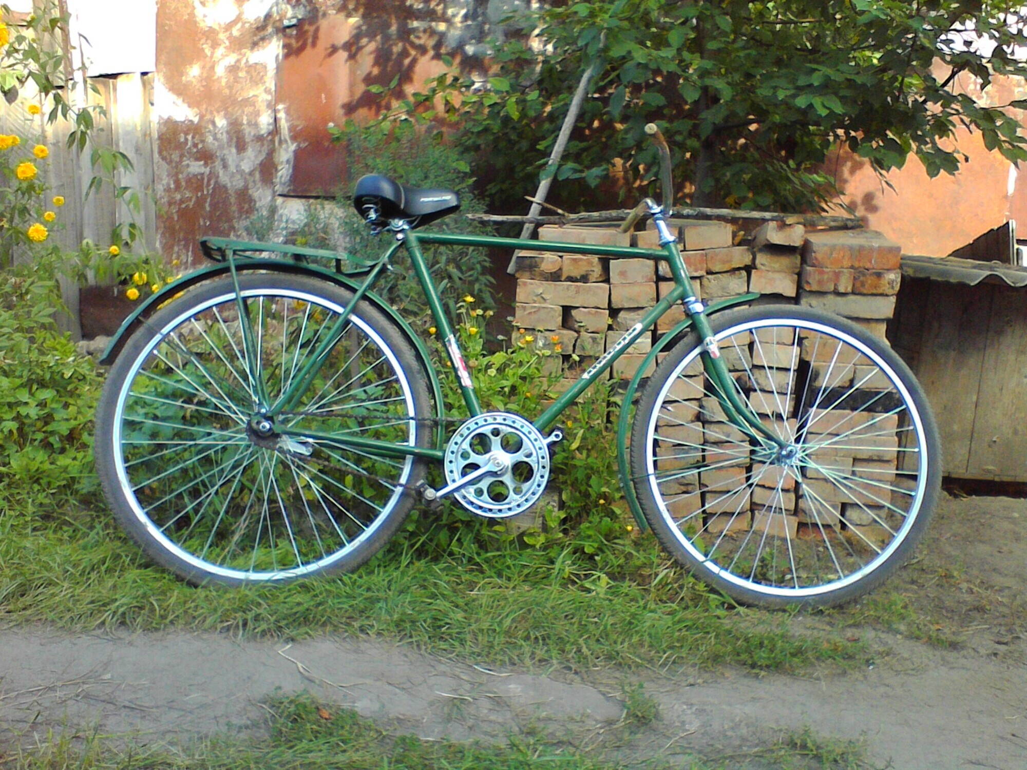

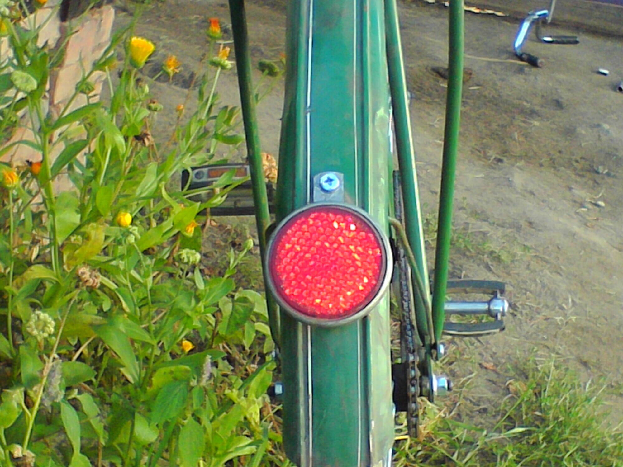

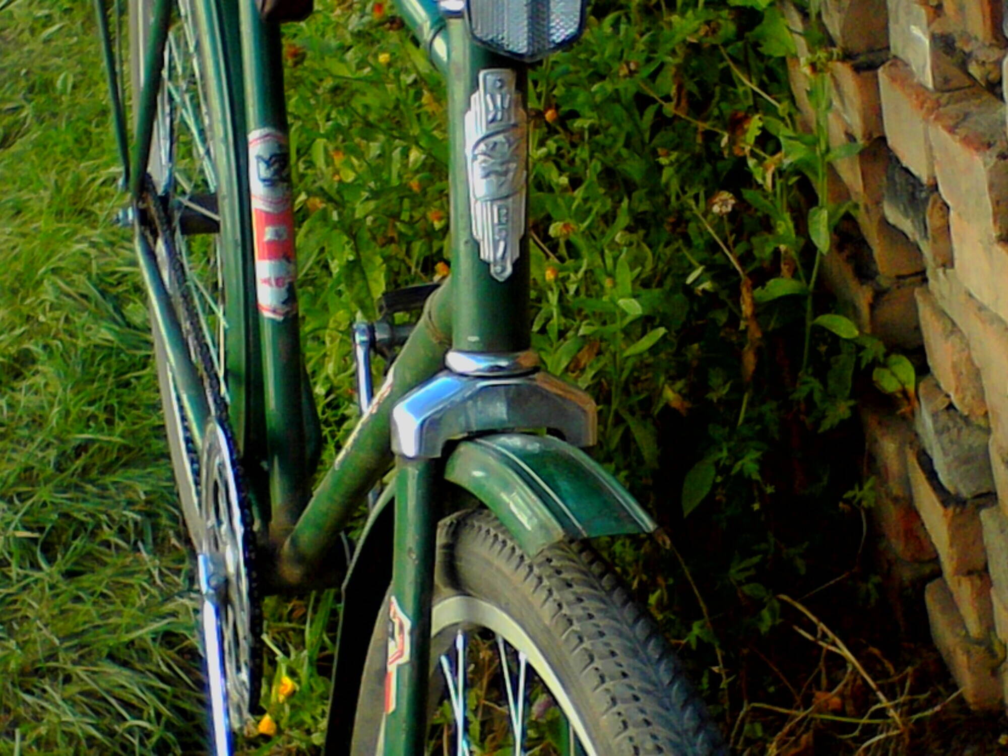

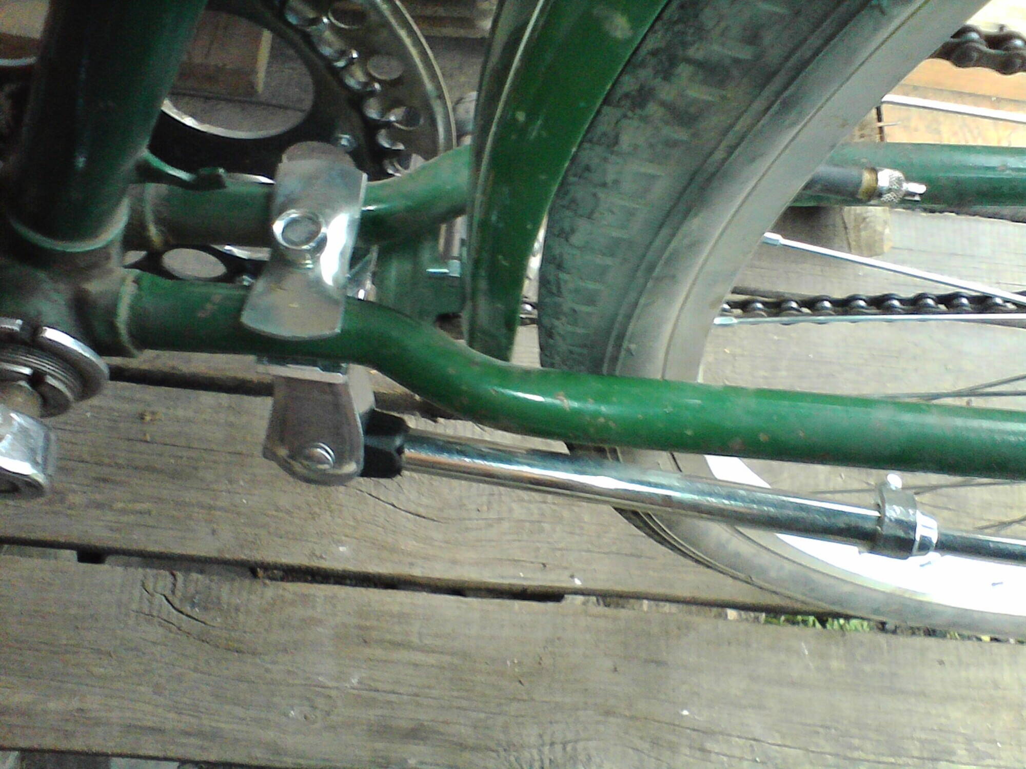

Здравствуйте,помогите советами по созданию крокодила в стиле винтаж.
Изначально была почти голая рама,были багажник,руль,крылья.
Потом стало это:
Сейчас велосипед выглядит так:
IMG_20000101_070257.jpg [ 877.68 КБ | Просмотров: 5759 ]
IMG_20000102_232108.jpg [ 613.39 КБ | Просмотров: 5759 ]
IMG_20000106_081222.jpg [ 631.54 КБ | Просмотров: 5759 ]
IMG_20000102_232131.jpg [ 602.25 КБ | Просмотров: 5759 ]

СообщениеДобавлено: 25.07.2014 13:51
http://krokovod.org/forum/viewtopic.php?pid=2147#p2147
[url]А чё там советовать - по железякам вот: http://tourist.kharkov.ua/phpbb/viewtop ... 1&t=185604 :smile:
Винтаж - это хорошо. Исключите базарные детали, слишком похожие на ашан - типа квадратной каретки и двойных ободов. Допустимо брать современные китайские детали типа хромированного руля там, обода стальные сейчас неплохи - т.е. похожие детали взамен убитых, утеряных или с облезшим хромом.. Подумайте, как организовать передний тормоз по возможности, решите, нужны ли Вам передачи (т.е. планетарную втулку и сочинять ей привод от манетки, или просто Торпедо родную; передачи с трещётками не рассматриваются, понятно).
По эстетике можно попробовать определиться, засев на ночь с пивом сюда http://tourist.kharkov.ua/phpbb/viewtop ... 1&t=153550 :D
По назначению дорожная ретро-рама может быть успешно применена на (британская терминология более чем вековой давности, когда все рамы были практичсеки такими, это их золотая эпоха; жирные подзаголовки кликабельны):
Path racer, Паф-рейсер - гоночный трековый, для специальных закрытых трасс велосипед - самый лёгкий тип с высокой передачей, без ничего. Как и сейчас трековые.
Road racer, Роуд-рейсер - гоночный шоссер, для гонок по дорогам - ставился на заводе кронштейн фары с дыркой для прохода тяги тормоза, чуть пониже передача, потолще шины, седло могдо быть подрессорено.
↑Спортивные велы тех времён к месту соревнований ехали своим ходом, потом снимались насосы-бардачки-передний тормоз-фара, и гонялись, т.е. они годятся и использовались и для быстрой езды по дорогам налегке, на паф-рейсерах немного раньше появились рули-бараны, в 20-е годы почему-то эти два типа несколько смешались. Они оснащались звонком, даже на фотках соревнований видно. Потом трековые как-то стали отделяться в отдельную группу, а рейсеры оставались такими, как раньше, стёрлась видимая граница между Path racer и Road racer
Light roadster, Лайт-родстер - лёгкий тип дорожного вела, который через полвека превратился в турист, а тогда на нём мог стоять багажник (иногда) и крылья не очень широкие при универсальной обычной конфигурации раме. Могли выглядеть и просто как шасси дорожного велосипеда, с дорожной посадкой "без ничего" : https://c1.staticflickr.com/7/6147/6014 ... 41a1_b.jpg
Roadster, Родстер - Ваша Десна в стоке, дорожник.
All-weather, Всепогодный, или фулл-родстер, тяжёлый дорожник - крылья с развитой боковой защитой, защита цепи, багажники, фары, два тормоза - оснащённый по полной программе.
Разделение.. не то, чтобы условно, но границы не очень чёткие, не устаканились тогда ещё. Потом спортивные (рейсеры) далеко ушли от дорожных, и с классическими рамами остались всевозможные родстеры.
В наше время удачно строят авторские велосипеды, как повторяющие старинные, так и стилизованые, с современными деталями. Либо на старинных деталях в современной отделке. либо... да на самом деле, творческих ограничений нет - всё зависит отвкуса и мастерства строителя.
Наших на этом форуме достаточно удачных уже построено. Навскидку:
Паф-рейсер на пафосной и дорогой современной комплектухе http://tourist.kharkov.ua/phpbb/downloa ... D0%B02.jpg
Всепогодный с удачным применением современных деталей и даже дисковым тормозом: http://tourist.kharkov.ua/phpbb/downloa ... %20056.jpg
Редкая старинная рама с чужими деталями, подходящими по стилю:
http://tourist.kharkov.ua/phpbb/downloa ... 111111.jpg
Ещё подобная рама:
http://tourist.kharkov.ua/phpbb/downloa ... haltai.jpg
Восстановленные практически в стоке старые советские дорожники:
http://tourist.kharkov.ua/phpbb/downloa ... 8060E.jpeg
http://tourist.kharkov.ua/phpbb/downloa ... G_0891.JPG
Вот интересная (ещё не законченая, и это не того типа велосипед, но..) работа нашего коллеги, где будут применены исключительно старинные советские детали, кроме ободов и шин - тоже вроде классика, но явно современной работы http://tourist.kharkov.ua/phpbb/downloa ... G_1778.jpg
Да, далеко не все тусуются на одноглазниках, фотки бы глянуть подоступнее.
Я коротко, как обычно :D :lol: :ROFL: А рядом колесо ненастреное скучает, пока я тут эрудицией размахиваю :facepalm:[/url]

СообщениеДобавлено: 25.07.2014 14:45
Годится заготовка :yes:,
Старайтесь использовать всё, что выжило - особенно мелочи типа подшипников, клиньев и т.п. Замена на новое с базаров может оказаться плохой альтернативой использованию или восстановлению родного.

В планах: динамка,фара,катридж,новая система шатунов (с звездой 46зуб),ну и востановление родной седушки.
СообщениеДобавлено: 25.07.2014 15:31
Картридж и шатуны - лотерея (я проиграл на одном из любимых велов, при случае верну оригинал ХВЗ с клиньями вместе) viewtopic.php?f=31&t=160854&start=390#p1212317 , стоит денег, которые лучше на шины потратить - это если Г. А если гарантированно неплохое - там вообще другие цифры начинаются.
Если повезёт с кЕтайской системой, раз в несколько сотен её придётся снимать, чтобы подтянуть скрипящий картридж. Не обязательное, но частое явление.
