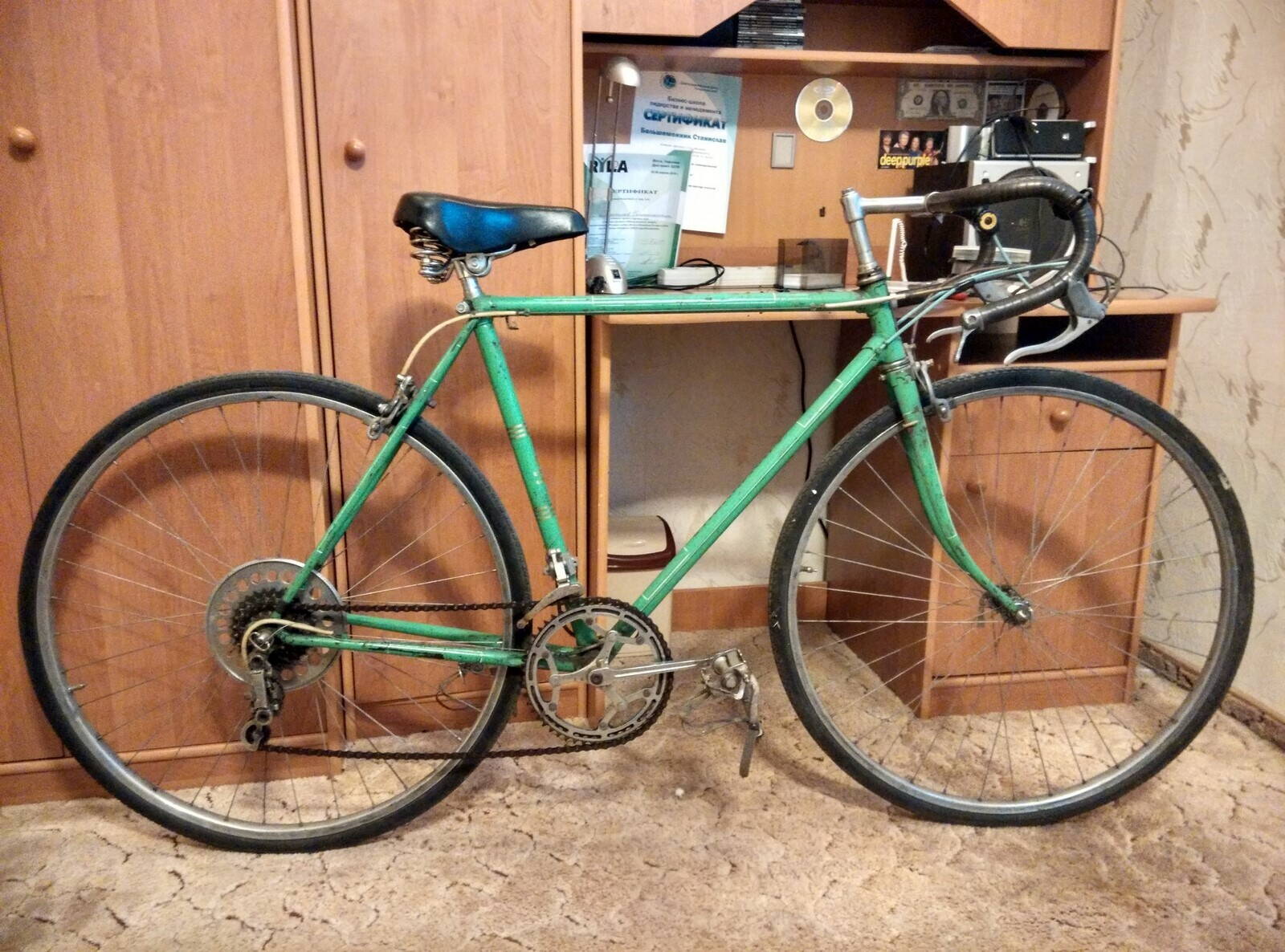

Всем привет.Час назад привёз домой своего нового друга,который старше меня на 25 лет.Купил его у знакомого,не скажу что за дорого ну и не за дешево.Когда ехал к нему,ожидал увидеть велосипед в более лучшем состоянии.Но когда его увидел - решил не оставлять,а забрать себе и сделать из него конфетку.
Размер рамы 54см,на мои 173 см должно быть в самый раз.По раме имеем всего один косяк - отломан передний крючок для подвешивания насоса :sad:
Первым делом снял колхозное крыло.Велосипед сразу же преобразился.

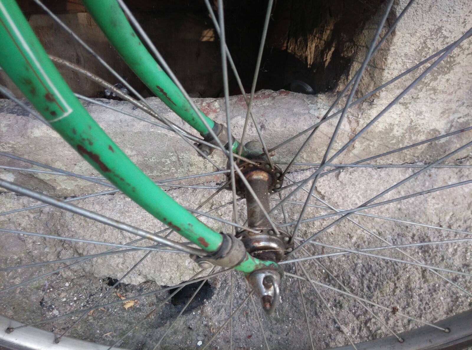

1)Передняя втулка имеет небольшой люфт.Со временем как будут поступать финансы - заменю.

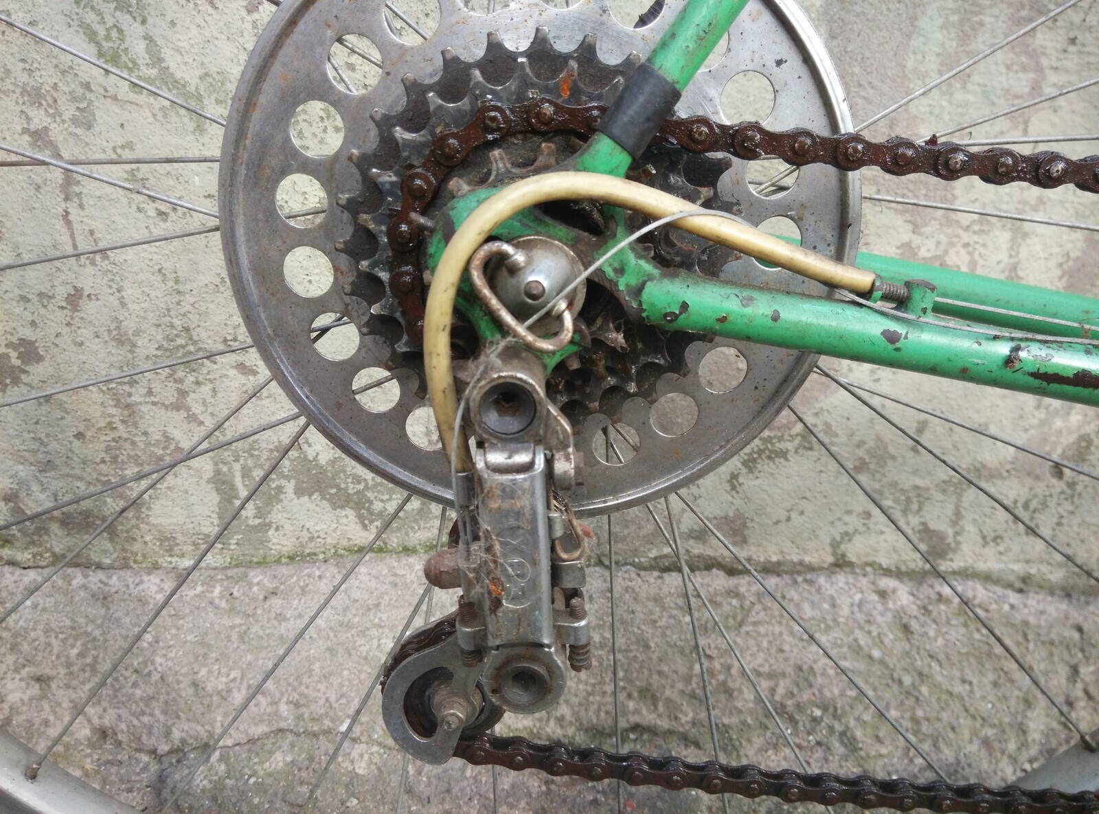

2)Задняя втулка тоже имеет небольшой люфт.

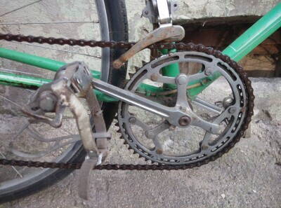

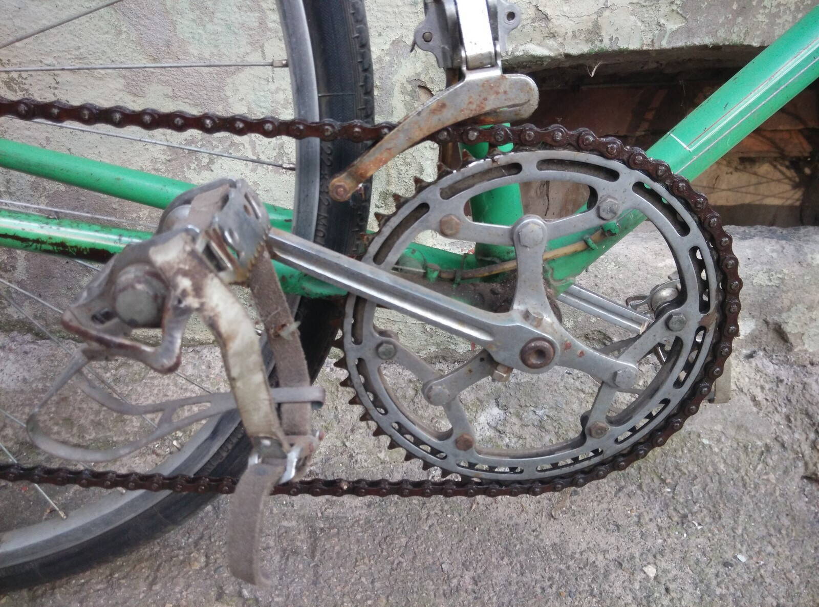

3)Каретка вроде бы без люфта,это хорошо.

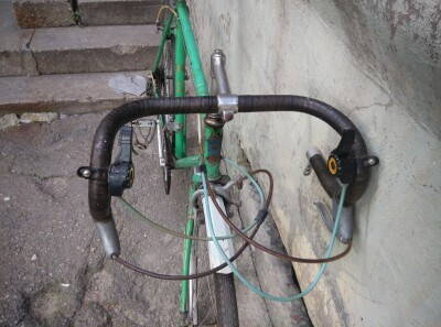

4)Ручки переключения скоростей висят на своих местах,на торце руля,но заменены предыдущим хозяином на китайские монетки.Родная ручка одна,вторая судя по всему изготовлена своими руками.

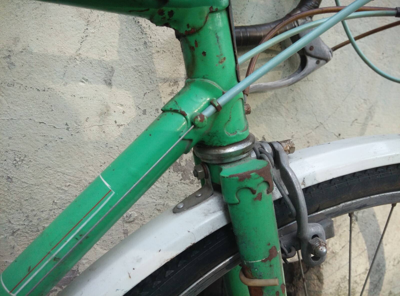

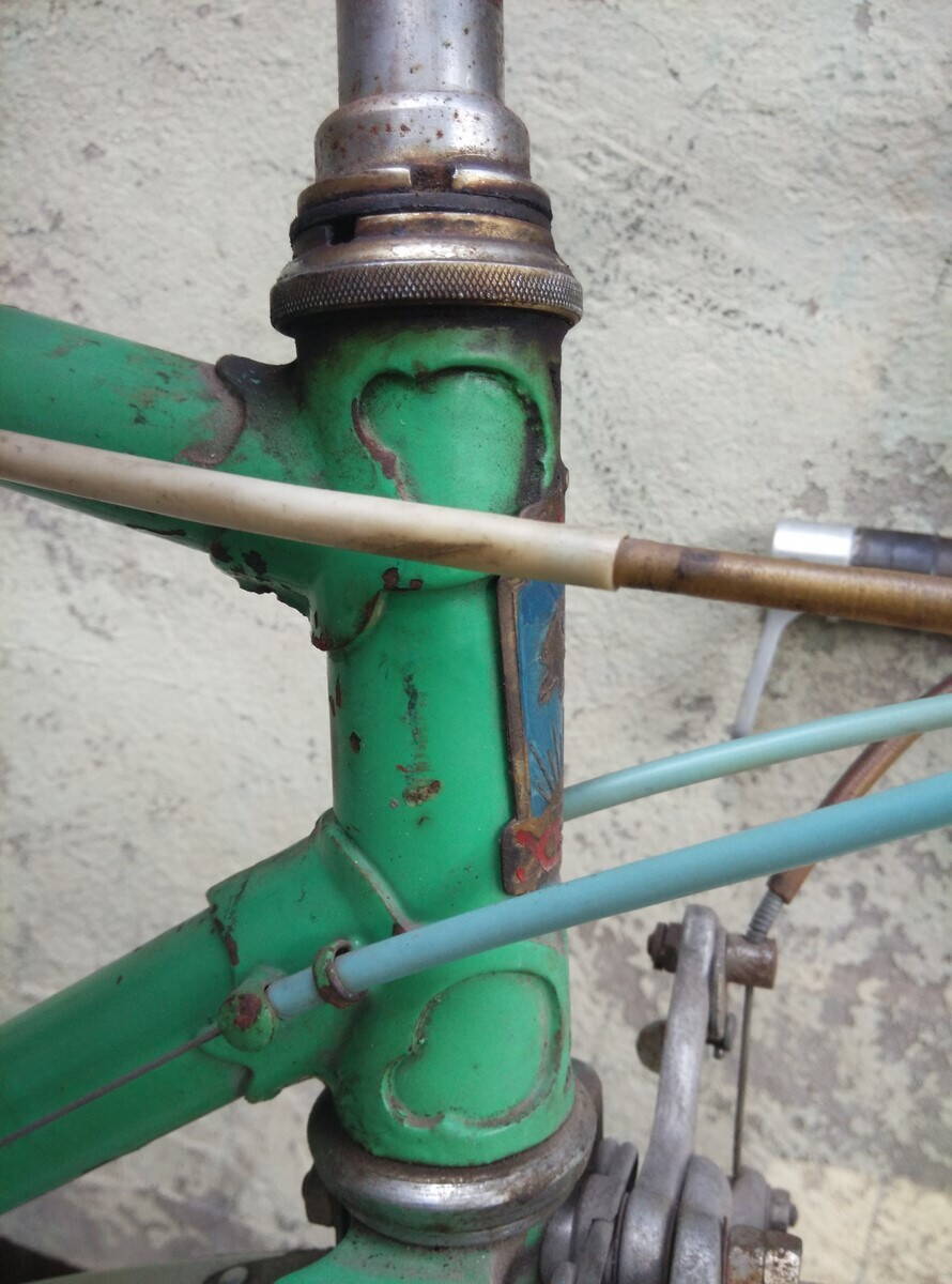

5)Сильный люфт в вилке.Зажимаю передний тормоз и качаю велосипед вперёд-назад.Имеется сильный люфт,который убирается закручиванием большой гайки с насечками.Но тогда руль начинает плохо крутиться,будто его перетянули.

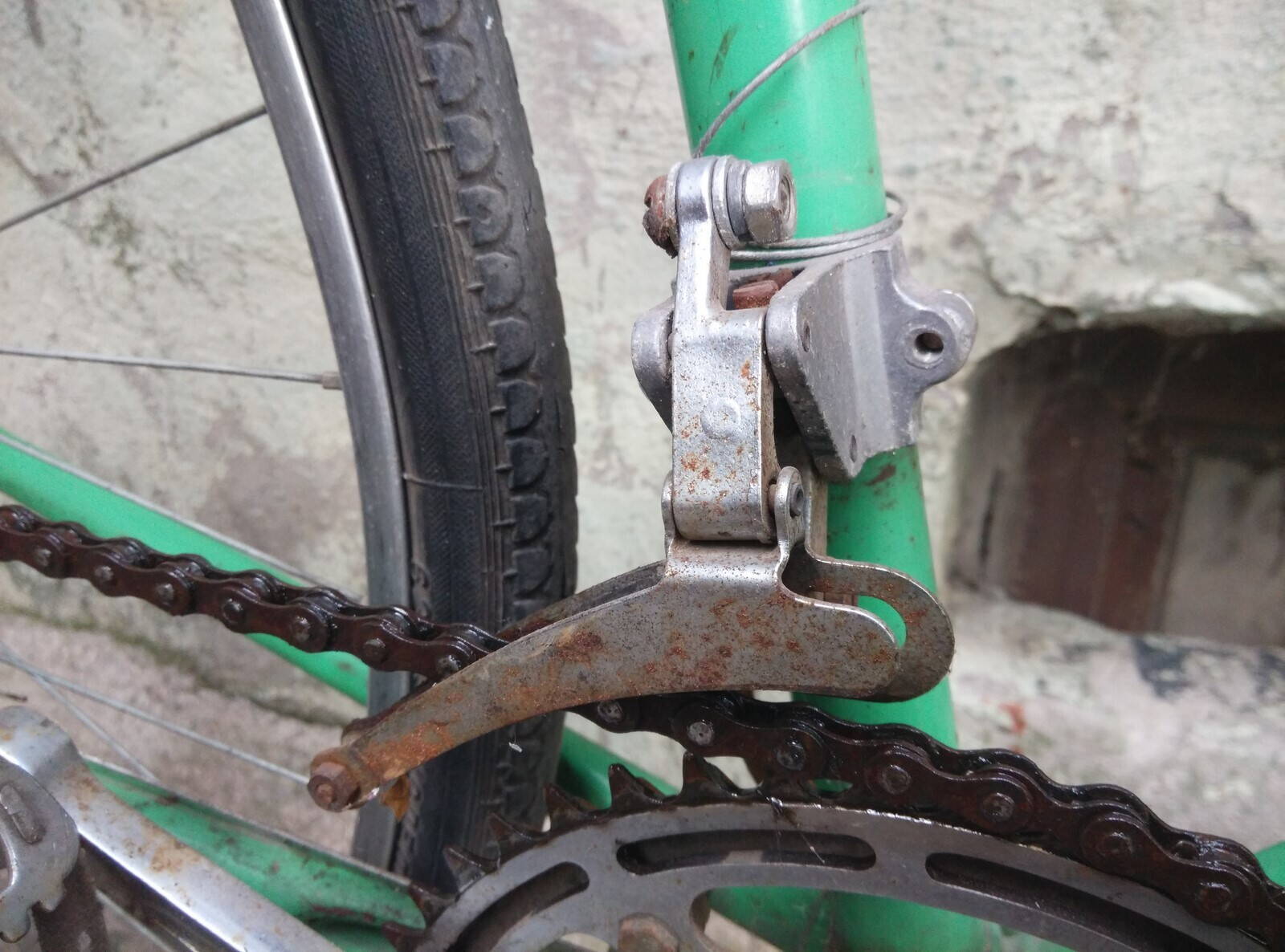

6)Переключатели скоростей вроде бы работают нормально,нужно только перебрать и смазать.

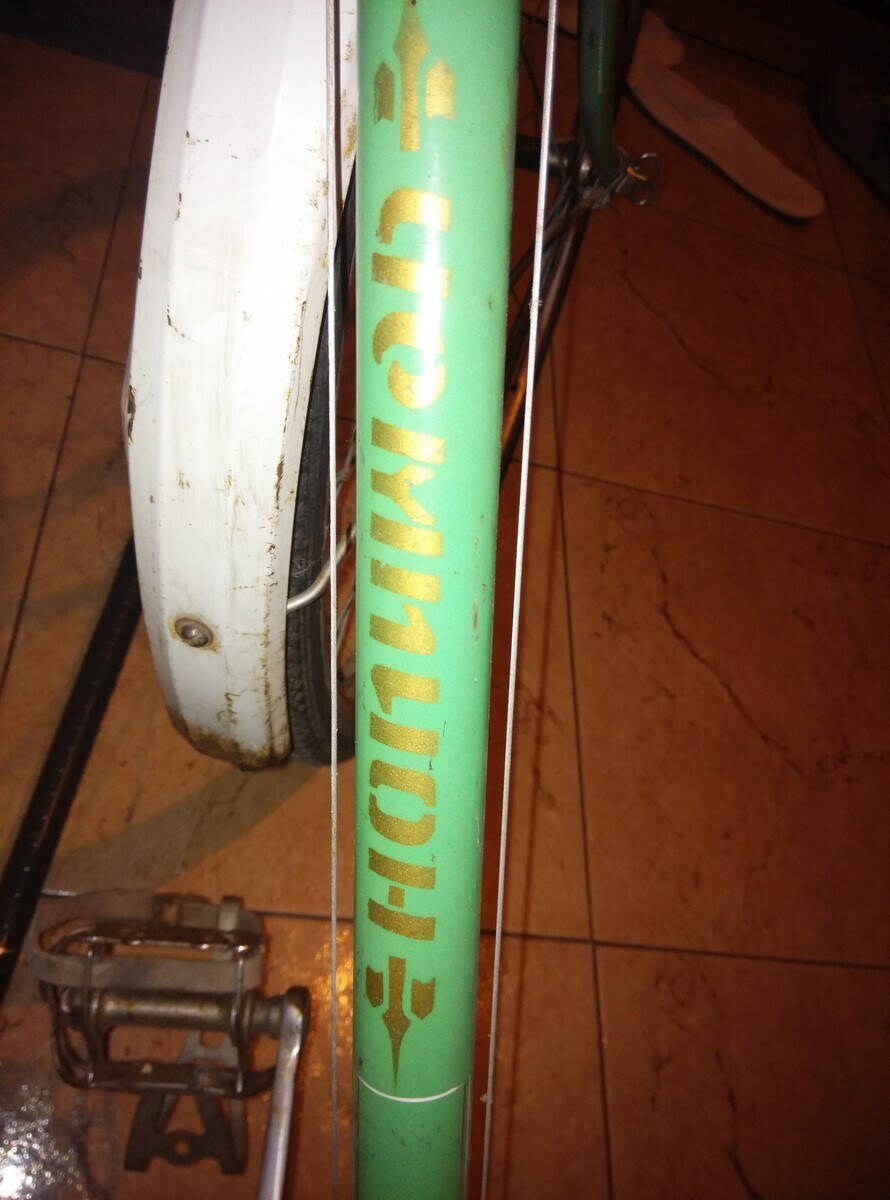

9)Эмблема на стакане потемнела,далеко не в идеальном состоянии.ХЗ что с ней делать.Удастся ли отполировать.

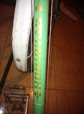

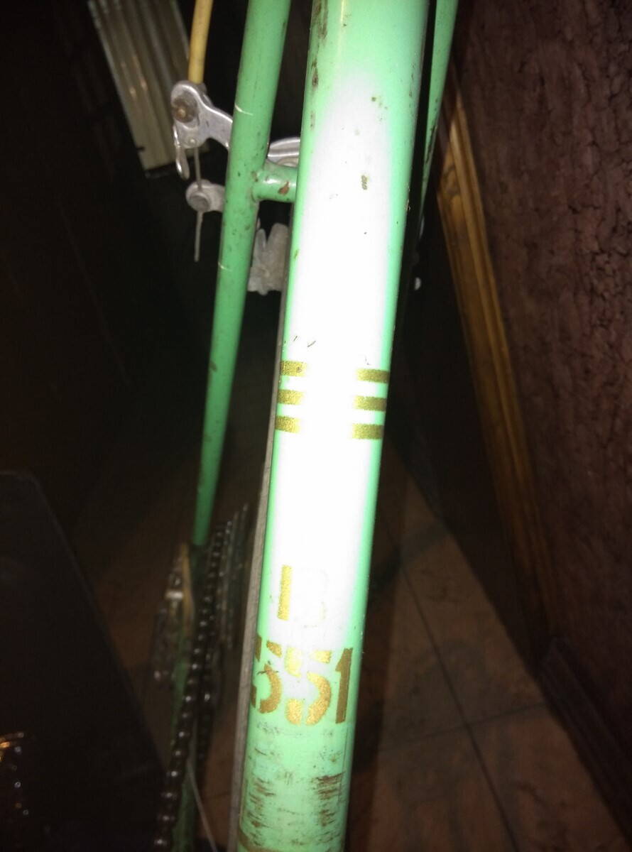

10)Краска на раме и вилке в печальном состоянии.Есть большие сколы краски.Как бы печально не звучало,но скорее всего придётся красить заново,порошком после пескоструя.
Сейчас стою перед дилеммой.По какому вектору направить создание/ремонт велосипеда.Либо оставлять его в шоссе,либо сделать из него синглспид,что по затратам выйдет дешевле.

2)Что делать с рулевой?Стоит ли менять детали или попробовать всё устранить своими силами?Как устранить тоже не знаю ((
3)Как поступить с переключателями скоростей,если это и дальше останется шоссе?

5)Если менять систему,то за одно это тянет за собой и замену переключателей.

Станислав, может быть для начала просто отмыть и отполировать детали и раму? Перекрасить и изменить комплектацию вы всегда успеете, а вот быть обладателем оригинального велосипеда это греет душу, тем более, что больших финансовых влажений Вы не планируете. И еще, было бы значительно проще коллегам давать советы если вы укажете город в котором живете, можно будет дать конкретные советы, где, что, почем.

Я тоже склоняюсь с оригинальности.Вот только с колёсами нужно что-то сделать. Нужно грамотно подойти к этому вопросу.Только что снова подошел к велосипеду и начал его изучать.На втулках нереальный люфт,миллиметров 5 где-то.Даже не знаю можно ли как-то это убрать.Есть люфт у педалей.И обода страшно кривые.Прокручиваются всего-два 3 оборота и всё.Тормозилки тоже печальные =(( Не особо пока разобрался в из конструкции,но судя по всему просто заменой колодок здесь не обойдёшься.И что-то нужно с вилкой делать. Я могу снять ролик всех этих косяков и выложить на ютюб,чтобы вы оценили и сказали что делать.

Упоминание о люфтах втулок это после регулировок или без них?
Просто рекомендовал бы перед заменой отмыть и провести дефектовку.
СообщениеДобавлено: 08.09.2014 23:13
Судя по состоянию на фотографии у втулок Вы их не промывали и еще не регулировали, я думаю, что полностью согласен с уважаемым Евгением, надо начать с промывки и дефектовки, кстати состояние ЛКП не такое уж печальное, как уже не раз писалось люди обливаясь слезами перекрашивают велосипеды когда уже не возможно восстановить родное ЛКП, а Ваше вполне можно сохранить.

Прочитал всю вашу тему.Да,цвет и в правду похож.Скажите,где и как вы подбираете краску?У меня тоже очень много мест,где нужно красить раму и вилку,с заклеиванием деколи - это хорошая идея. У меня надписи отлично сохранились.Как думаете,есть ли смысл после такой локальной покраски задуть автомобильным лаком?Так и краска сохранится и блЯстеть будет как у кота.
СообщениеДобавлено: 09.09.2014 00:52
В принципе да и я видел как Влад К так делал, получалось очень даже хорошо, можете обратится по такому способу к нему, Влад в помощи не отказывает и опыта у него не занимать, я не покрывал лаком.
СообщениеДобавлено: 09.09.2014 00:56
Про подбор краски могу посоветовать обратится в конторы занимающиеся под гром краски для автомобилей. Там по образцу краски подбегут цвет, но надо понимать, что локальная подкраска в одном месте попадет в цвет, а в другом нет, так что нужно красить большими поверхностями с переходами на узлах рамы или целиком.

Сережа, автоподбор - не панацея. Они подбирают лишь базовые цвета. С велом - тяжелее. При долговременной эксплуатации краска выгорает, блекнет, поверхностный слой загрязняется - темнеет, сереет. И в результате реальный цвет ЗНАЧИТЕЛЬНО отличается от базового. С этим мы очередной раз столкнулись с Павлом (я наконец в вокр. сподобился выкроить минутку чтобы помочь Павлу с подкраской :roll: ). Мы часа полтора подгоняли цвет под его раму. Ну вроде норм. получилось.
Поузловая подкраска - да хорошо, но на веле Стаса - цировки (в отличие от "Вьетнама") и при таком варианте мы их теряем, потом придется восстанавливать, а это гемморно. :sad: Все-ж мне кажется не плохо-бы попробовать локальную подкраску.
...Хотя на данный момент об этом говорить преждевременно (ИМХО), для начала нужна отмывка и дефектовка.
