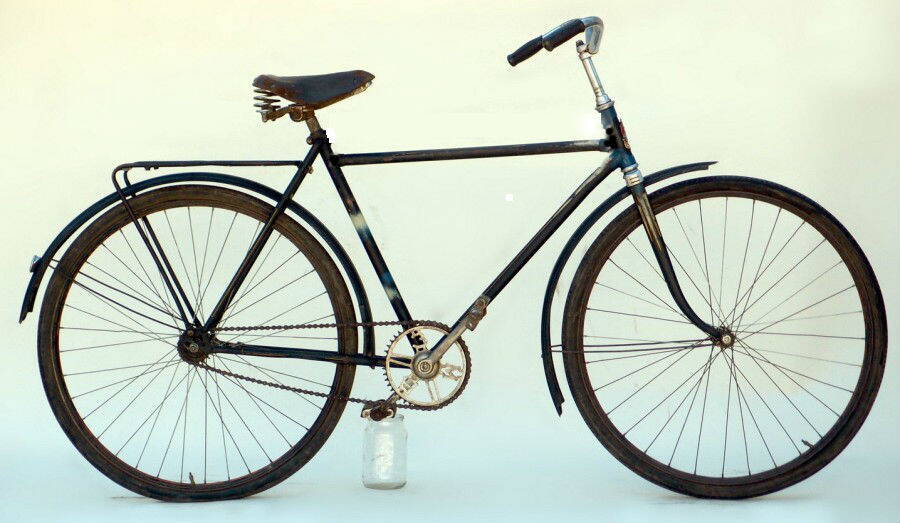

Хочу построить своего первого крокодила. Название выбрал для него "Фотон".
Мысль проекта: бюджетное и не стандартное.
Взвесив все "за" и "против", решил отказаться от идеи планетарной втулки вообще.
В планах хотел поставить дешевую планетарную втулку переключаемую манеткой, что то в том духе как на фото:Изображение
Так же хочу горизонтальную трубу опустить ниже. Для этого нужно разрезать рулевой стакан, сделать его меньше укоротив длину. И нужно распаять узел соединяющий горизонтальную трубу с подседельной. И вот сразу вопрос, а как потом приварить? Точнее как соединить горизонтальную трубу к подседельной для приварки или вообще припаивать надо? Или новый узел нужен? В общем в этом деле я профан. Нужен совет.
Вот приблизительно такую геометрию хочу:
Еще есть бессмысленная идея присобачить компас, но об этом позже.

Ваши желания довольно интересны, но и не просты в исполнении, а есть навыки сварки и пайки? Или может быть есть опытный сварщик? Минские рамы зарекомендовали себя качеством и прочностью, но и весом не самым маленьким. Может быть Вам начать с стандартной геометрии, а потом уже перейти к более сложным проектам?

Ого-го :shock: що на видумували ...
Навіть, якщо в Вас є все що перерахував HENK75
То, Вам потрібна рама мінімум від "СШ" (судячи з ваших фото)
А з "мінська" в кращому випадку получиться о-таке (фото) і шо ?! Як кажуть в Одесі це "не фонтон" :no:
Навыков таких нету. Но как читал, Киса рекомендует холодильщиков, которых легко найти. Качество и прочность минских рам проверил самолично. Стандартное не в ходит в мою идею.
Выглядит конечно не "фонтон" ((((, но СШ обойдется не в одну копеечку.Ваша картинка заставила меня задуматься. Даже если будет выглядеть
как то так Изображение
, то всё равно не красивый вид получается. Что скажите?

Чесно кажучі ідея не дуже...
вся цікавість в передачах, щоб їх перемикати швидко. А тут виходить руку від керма відривати, колупатись , пробачте, в попі, а потім їхати далі.
До того ж посадка виходить з великим навантаженням на перед, що ще ускладнює процес. На прямій посадці і кермо простіше однією рукою тримати і меневреність краще. Якщо вже хочеться планєтарку, то або автомат, як у HENK75 або з менеткою ближче до керма.
Про раму вже сказали. Ось тут viewtopic.php?f=27&t=171020&start=195 людина вже таке робить, не знаю правда чи на планетарці, але з рами СЗ і стартоновської вилкі
Re: Фотон
- Перси Фоссет
Профиль
19.10.2014 10:41 Сообщение
Teodor Tumanov, мушу вилазити з-за компа не встигаю відреагувати на Ваші репліки...
Раму "СШ" можна знайти і дешевше ніж Ви собі думаєте (дешевше ніж "Мінськ"), а під Ваш зріст навіть знаю де :-P
Але ще раз подумайте про доцільність Вашої задумки ...

Верно, это я подметил. На Минске это и смотреться не будет. Нужен СШ ((

При отрезании и последующей приделке верхней трубы на другое место можно запросто нарушить геометрию рамы. Поэтому, может, лучше бы сначала где-нибудь найти такую же верхнюю горизонтальную трубу от другой рамы и сделать как у велосипеда Sohrab:
(это, как ни странно, не причуда безумного дизайнера, а конвейерная продукция:
http://www.sohrab-cycles.com/products_bicycles.php )
- а потом уже делать как у Тахиона т.е. удалять верхнюю родную трубу и обделывать все прочее уже не боясь что раму перекосит.

Я такие рамы в живую видел, такой конструкции. Идея Ваша хорошая, но есть тогда 2 но:
нужна труба и это меняет мои планы по поводу рулевого стакана. Надо всё снова взвешивать.
