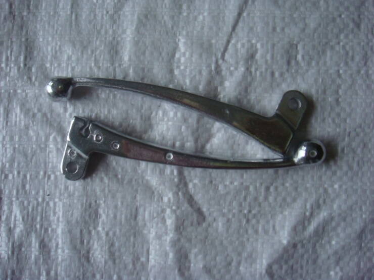

Присмотрел ручки тормоза Suzuki AD.
Вложение
[ 290.93 КБ | Просмотров: 368 ]
Осталось только найти поблизости в продаже.

А основание ручки какое? На какой диаметр руля? Да руль какой? На баран не пойдут.

.. на какие стойки тулить? Какое передаточное отношение - под диски/вибрейки или под клещи/кантилеверы/барабаны? :D

30.10.2014 19:03 Сообщение
Основание нужно самому делать. Почему на баран не подойдут? Руль, не знаю, сейчас ищу кто бы мне руль сделал (трубогибом изогнул). Хочу нечто похожее на буллхорн.
Над стойками буду думать. Тормоза задние u-brake (клещами с центральной тягой), с передними не определился еще. Если технически не получится втулить стандартные СШ, то не хочется, но придется V-brake.

Я из-за того выступил, что эту ручку для вибряка или диска два раза вокруг руля провернуть придётся, чтобы затормозить :D Написал, чтобы заинтересовать ПЕРЕДАТОЧНЫМ ОТНОШЕНИЕМ http://alkatrion.com/?p=11831 :D Компоновкой-то, формой рычага Сергей заинтересовал :yes:
Кстати, а чё нормальные клещи не встанут? Ви-бряки тулить некрасиво. И очень колхозно выглядит велосипед с разными ободными тормозами.
Цитата
u-brake
:bad: нахватался :-P

30.10.2014 19:30 Сообщение
Цитата
u-brake
Мне кажется, что будут нормально смотреться технически разные тормоза.
Ну 2 раза не придется, а если увеличить угол работы ручки, то есть угол поворота, то можно и "ви-брэйки" тормозить. То что "ви-брэйки" не будут сочетаться с общим стилем прошлого века, это конечно минус, поэтому и написал, что не хочется.
Я вот думаю, что ни один из существующих типов тормозов мне не подходит. И стоит вопрос изобретать колесо ((
Подскажите в каких пределах цена на кантилеверы и можно ли их купить в свободной продаже?

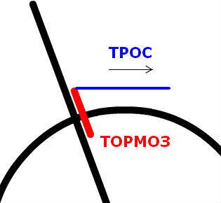

30.10.2014 21:03 Сообщение
Вложение
[ 14.34 КБ | Просмотров: 313 ]
Вот у меня будет такая тяга у тросика (горизонтальная), обычно тяга у тросика идет вертикальная. Подкиньте, пожалуйста, идеи как тормоз можно переделать.

Вы уж меня извините, но назрел вопрос, а как все это придуманное будет работать? Куда будет и что тянуть в этом тормозе? Это кстати передний или задний тормоз?

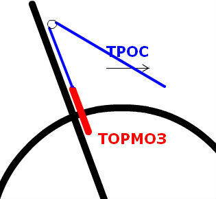

Передний, тянуть будет ручка прикрепленная к рулю.
Можно конечно вот так сделать, но не очень эстетично:
Вложение
[ 16.45 КБ | Просмотров: 293 ]

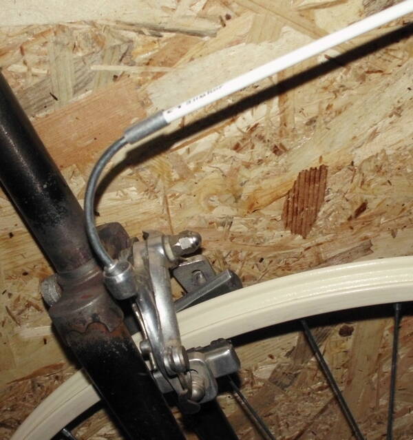

Разве что так (вилка стартон, тормоз - клещи с сбоковой тягой - "спорт" тот самый, что поздний стартон, "уголок" от ви-бряка). Ой, снова суррогат :D
Вложение
[ 221.03 КБ | Просмотров: 290 ]

Вы нарисуйте полную кинематическую схему велосипеда и того, что хотите сделать, пока опять не понятно, а руль какой и где будет стоять? Трос тормоза будет без оболочки? Так нормально работать не будет без оболочки.
