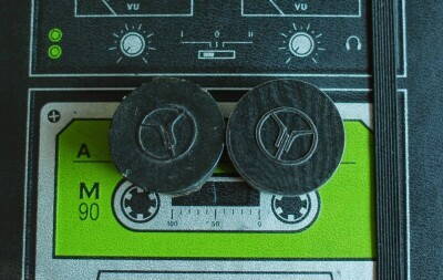

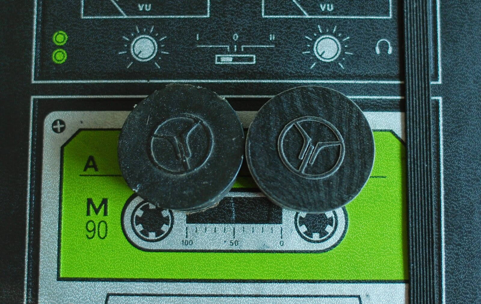

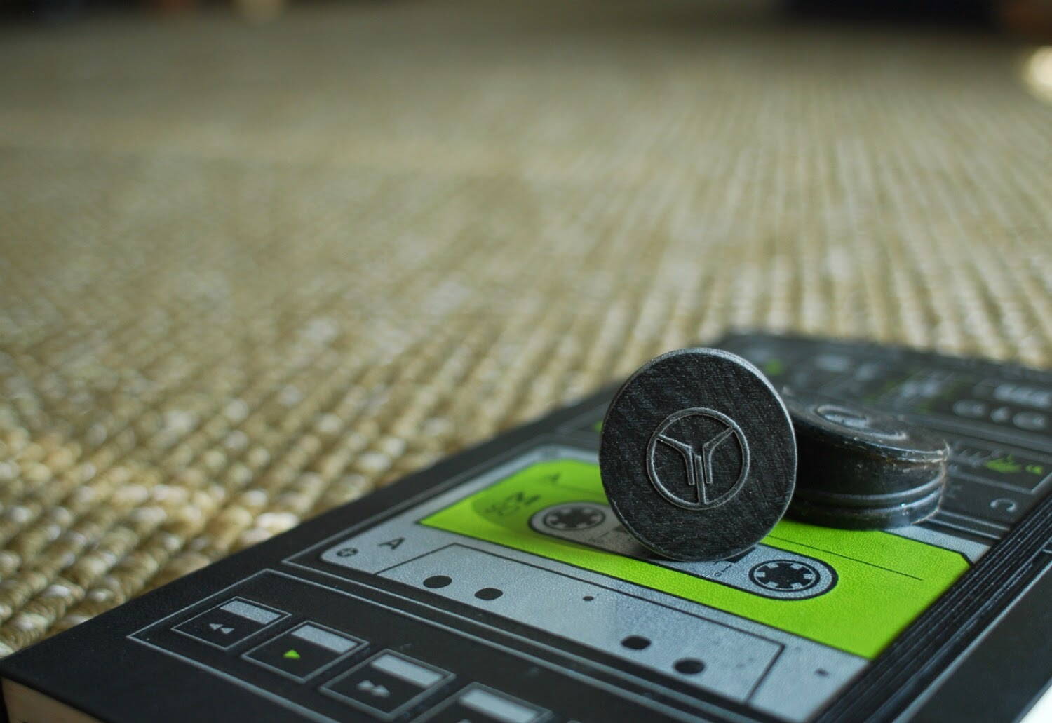

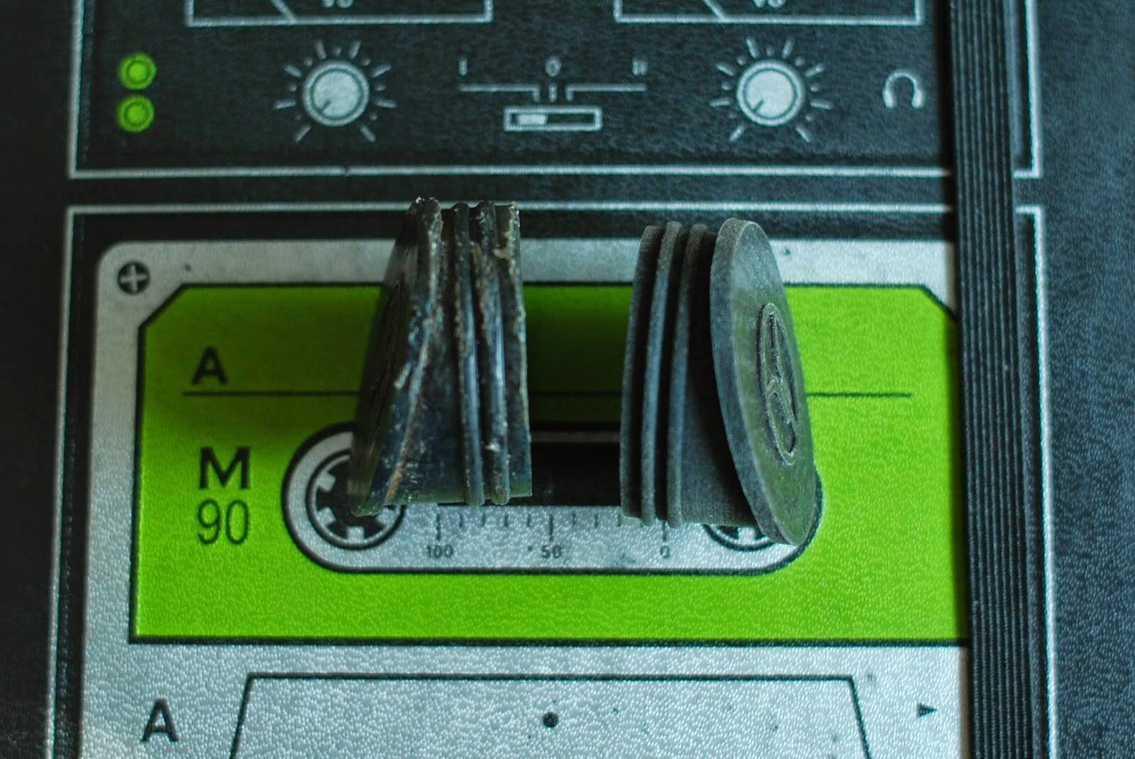

Не у кого таких крышечек не завалялось?

:smile:
Тахион ТТ купил, только крышечки не хватат?
Re: Фотон
- Афанасий Никитин
Профиль
05.11.2014 20:30 Сообщение
kisa писал(а)
:smile:
:D
зачем покупать если сделаю что-то подобное. А вот как крышечку подобную сделать пока не знаю как.

Вот поэтому я с таким сарказмом :ROFL: Велосипед переколхозить - говно не вопрос (проще новый сделать :D ), а крышечку сраную.. Хипстеры тебя за ту крышечку без штанов по миру пустят, колекционеры порвут за использование на переварке..
Какой-то дисбаланс в твоих порывах. Ну из эпоксидки отлей - это ж не раму переделывать :D Смола подкрашивается тонером для принтера, простейший пластификатор - несколько капель касторки. Модель хоть из пластилина можно вылепить, хоть из пробки вырезать. Форму - из гипса.
На первой работе на таком.. ээ.. начинающем уровне можно было быобычный вел для тренировки построить изображать тот тахион, что с нормальной рулевой.
Ну да, крышечка - проблема. Верхний подшипник тахионовский от такой рулевой же в ящике стола лежит :-P Только крышечки на него нет. :crazy:

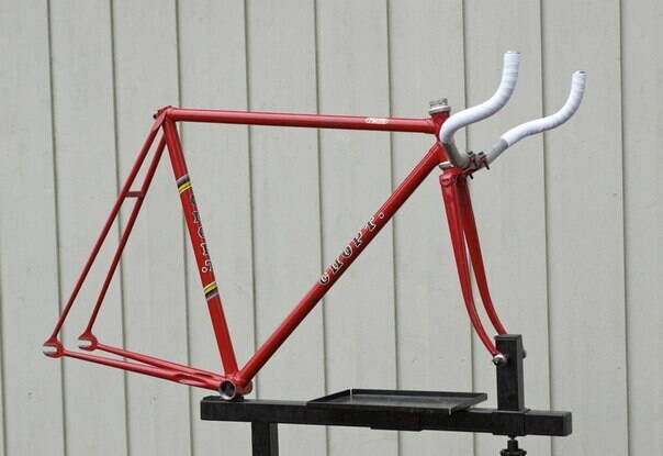

Вложение
Комментарий к файлу: Тут рама чуть не та, но и на тех такие рулевые были
[ 39.31 КБ | Просмотров: 447 ]

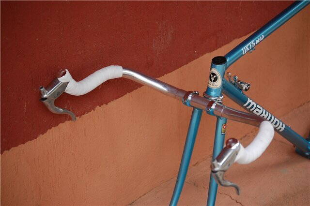

Вложение
[ 42.13 КБ | Просмотров: 447 ]
Стартоновкую и стандартную дорожную не показывать? Хоть их ты изучил перед таким "проектированием"? Разницу знаешь?
