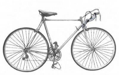

Да, про рули такие здесь изучи вопрос viewtopic.php?f=31&t=222241
А идея просуть трос из штока вилки в раму :eek: Это ж НОЖНИЦЫ! :D
Вложение
[ 16.99 КБ | Просмотров: 446 ]
Делать петли вокруг - снизу не влезет без несовместимых с работой перегибов, сверху.. так и получается классика.
Передний трос иногда изгаляются - прячут. А задний...

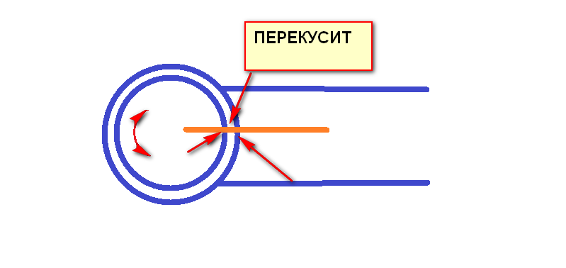

Можеш Kisa, можеш :yes:

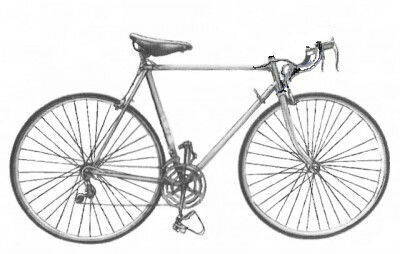

Коля, тросик спрячем под лоховскую изоленту специальную велосипедную спортивную гоночную обмотку руля, я ж специально остановился на вражеских тормозных ручках - ты немного не так нафотошопил :D
А вообще да, издали ничего силуэт :D

07.11.2014 16:43 Сообщение
kisa писал(а)
Коля, тросик спрячем под лоховскую изоленту специальную велосипедную спортивную гоночную обмотку руля...
Поправив:

:yes: :good:
:cool: седло криво :-D
Шлем угу :yes: Только сюда надо советский кожаный такой ну..

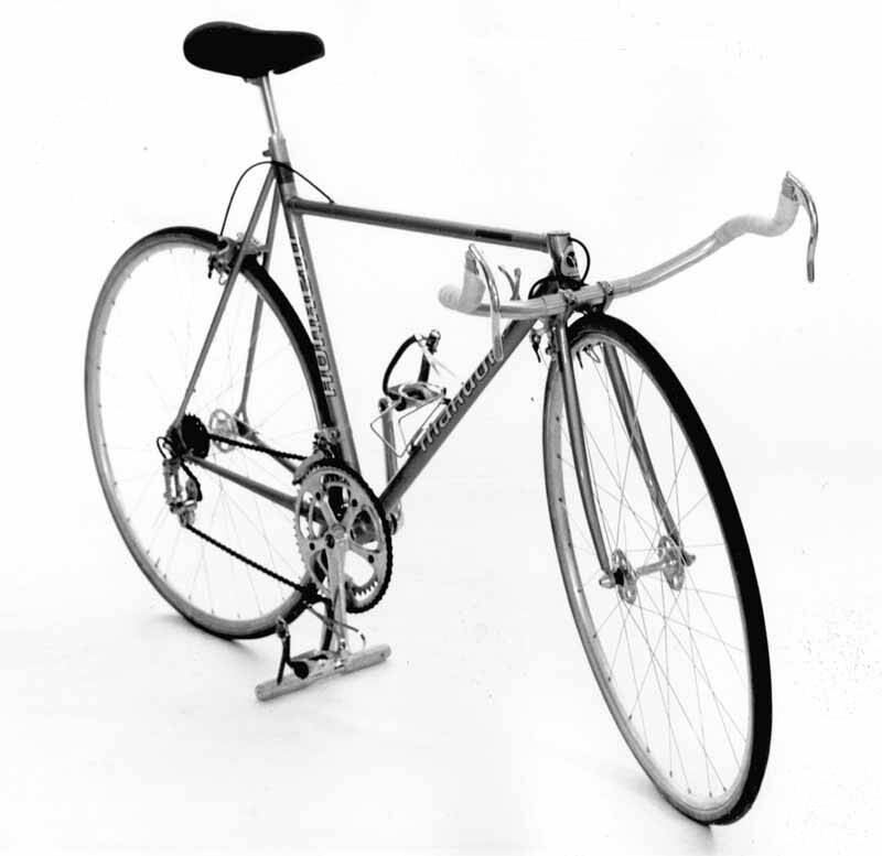

Еле нашел. В тему тахионовских рулей =)
http://www.pedalroom.com/bike/stelbel-1983-14372

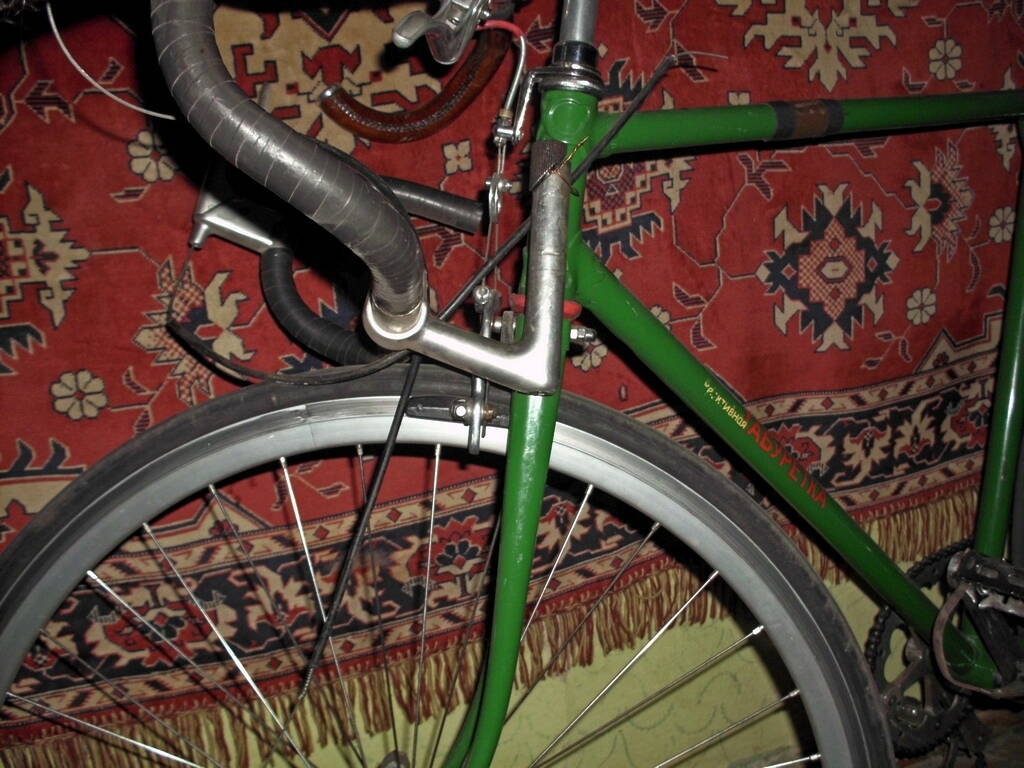

waterlaz
:shock: А блин, остроумно!
Прикинул:
Вложение
[ 452.64 КБ | Просмотров: 377 ]
На фотке выглядит, как будто сильно не помещается - это не так. Не хватает пары мм.
Вынос это скандально известный поздний стартон - не суть важно. Можно другой подобрать.
Шина 20 мм - больше хрен туда нормально влезет. Но мне такие шины нравятся, толще не хочу.
Объём работ:
Развёртка дырки снизу.
В вилке стартона баттированый стержень - сверху, как у всех, 22+ мм, снизу примерно 19-20. Это усиление. На более дешёвых велосипедах там просто трубка впаяна, причём кривая :D . Но вилкоруль придумали отнюдб не для красоты, как ни странно :-P . И одним из достоинств схемы является немного сниженая нагрузка на рулевую, особенно при интенсивном педалировании. Поэтому будем считать, тот усилитель можно безболезненно удалить (правда, в случае возврата к нормальной схеме придётся впаять тубку). Если вынос войдёт туда плотно (а мы будем разворачивать дырку сами, поэтому сделаем, чтобы плотно) , так он и будет усилением ещё.
Стрёмная подгонка-стачивание деталей.
По чуть-чуть можно снять металла с выноса и вилки там, где они соприкасаются. Наверное, вынос (если алюминиевый) даже лучше вообще не трогать, а в вилке я б не постеснялся миллиметра два снять спереди. Но вынос вроде можно немного безболезненно поддчухать ещё там, где он трётся о шину.
Разгибание вилки.
Если этих мер по впихиванию (резины 20 мм и стачивания железяк) окажется недостаточно, можно попробовать немного - на 2, ну 3 мм разогнуть вилку, увеличив её высоту. При этом совсем чуть-чуть изменится характер управляемости, но чуть-чуть и в лучшую сторону. Скорее всего, даже незаметно.
Гемор:
Как организовать тормоз? Дырку под него, в случае подпиливания вилки, хотелось бы заварить нах (можно электросваркой). Хотя смутно представляю, как ту дырку немного усилить, клещевой тормоз может впритык и встанет - надо пробовать.
Да вполне грамотно, да еще и нет необратимых изменений в конструкции, очень понравилось! Стоит запомнить! И если кто-то хочет сделать велосипед по мотивам Тахиона то для него это просто блестящая идея.

Подумал, прикинул.
Не, Серёга, только с виду кажется. Вилка всё-таки портится - я там пост отредактировал, добавил. Причём, портится хуже, чем после припайки кронштейнов. Кронштейны можно спилить, а можно и так ездить, а тут ослабление в расчёте на изменённую схему работы. Нужно взад возвращать всё спиленное, срезанное и развёрнутое (трубку впаять), вилку согнуть обратно.. Проще выкинуть и родную поставить.
Гемора нифига не меньше. Такая примочка меет право быть (если получится) ТОЛЬКО если совсем уж песец с пайкой беда. Как по мне - с пайкой (когда у меня в сарае газосварочный пост) гемора НАМНОГО меньше - сравни объём работ. Сами кронштейны разве что сделать - попыхтеть. Но тоже не очень сложно. И можно их из двух старых ржавых стальных стартоновских выносов сделать тупо болгаркой за 15 минут.
Да там всё на таких миллиметрах, что ещё хз. Попотеть придётся, подбирая и подгоняя комплектуху. Зато, если соберётся такое, можно вывести рекомендации типа "берём такие-то детали, там-то и такм-то подпиливаем по столько-то". Но пилить и гнуть придётся, аки афровелолюбитель http://shkolazhizni.ru/img/content/i51/51376_small.gif .
Даже на вилке дорожника или туриста, где оно вроде влезть должно, гемора хватает. Только усиливающую трубку вынимать из стержня вилки несладко. И нафиг оно та такой вилке - совсем дешёвый понт? :doubt:
