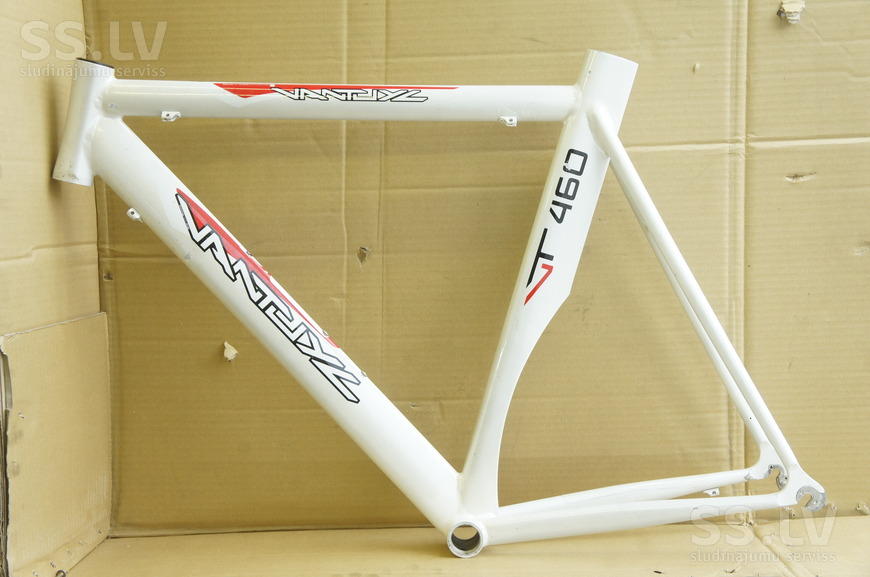

100 лет тут не был, но вот решил написать. "Буревестника" разбил в середине лета 2014 года. Разбил только раму с вилкой и помял переднее колесо. Колесо выровнял, раму долго не искал. Но вот сегодня по рекламе увидел интересную по виду раму и решил её взять. Вот собственно фото той рамы(Белая)
Edge2.jpg [ 97.53 КБ | Просмотров: 2542 ]

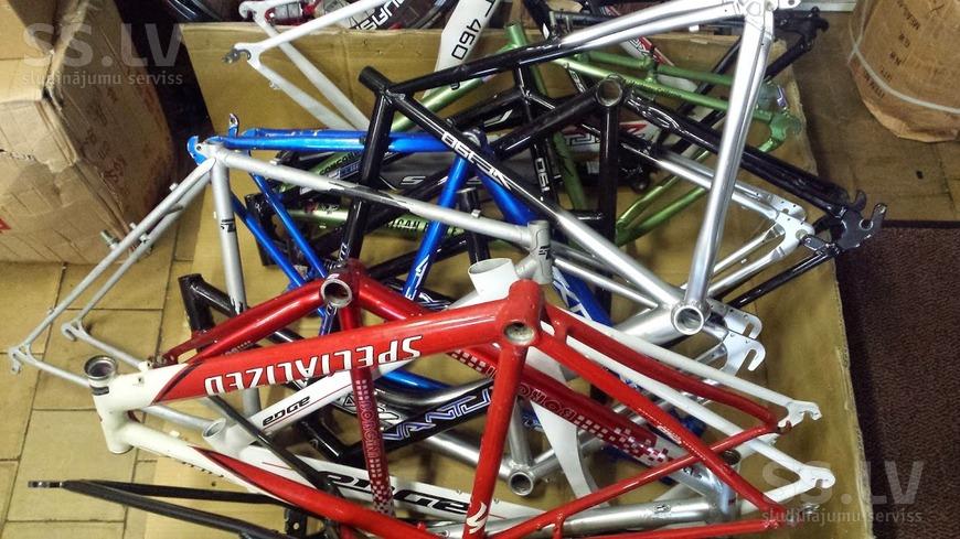

Вот отдельно клон моей рамы только с другими наклейками
Edge.jpg [ 53.5 КБ | Просмотров: 2542 ]
И теперь собственно проблема: где взять подобный подседельный штырь и как он вообще зажимается в раме? по форме он каплевидный штангель показывает что длинна 61,3 мм а ширина 30,5. На Ebay размеры или не указаны или не подходят. Возможно кто то видел переходники и обтекатели для стандартных круглых подседелов на подобие вот этого
P.S. точно хочу велик на этой раме, так что предложения типа "продай и купи другую" не подходят.

Может поискать фотографию велосипеда с такой рамой и посмотреть какой там подседел и как он крепится? А более подробную фотографию среза подседельной трубы можете сделать.

А можна фото підсидільного отвору в рамі ?! Бо я щось заплутався в фотках і Ваших словах.

Это разделочник. или велосипед для раздельного старта. дичайшая гео для быстрого старта и бешеных скоростей. Вам оно надо? НА ней крокодил получится не очень. Это как на раму феррари прихерачить дижок от запорая, колесе от бмв, и руль от волги.Собрать будет нелегко, там есть масса ньюансов которых нет на обычных велах. Подседел оди из них. Модет лучше собрать подобие нехилого шоссера и просто летать по трассе?
Геометрия у разделочников - в пределах UCIшных предписаний. Ничего там инопланетного нет, кроме слегка (на пару градусов) завертикаленного угла подседельной трубы и короткого рулевого стакана. Под словом "геометрия" разумею самые общие углы и длины, а не форму труб.
Разделочные рамы уступают в боковой жесткости "групповым". Почему? Потому что у них очень узкая, похожая на лезвие, аэродинамичная нижняя труба.
http://brimages.bikeboardmedia.netdna-c ... 00x398.jpg
Из-за меньшей боковой жесткости разгон у них сравнительно вялый. Это не страшно. Ускоряться в гонке с раздельным стартом приходится всего раз. Остальное время гонки - очень равномерный сидячий педаляж по очень горизонтальной трассе. Никаких рывков.
Но обсуждаемая штуковина запросто может быть обычной "групповой" рамой под руль-баран. Надо уточнять. По-моему, нижняя труба у нее весьма широкая (при взгляде спереди), а лобовой стакан, в общем-то, не короткий. Сейчас немало товара в подобном стиле - с аэродинамичной подседельной трубой и таким же штырем.

Тут ещё вопрос - для чего вел будет. Для спорта (ну там общественно-любительске гонки или гонки со временем сам с собой на загородной трассе) или для моментальной телепортации по городу. Если для телепортации - то тонкости неважны.
 Заголовок сообщения: Re: Крокодил на иностранной раме
СообщениеДобавлено: 07.02.2015 12:21
Не скажи, для города как раз ускорение и углы осмотра местности более нужны. А это свои нюансы.
Учитывая слова andr, если рама и правда разделочная, то ей в городе не очень комфортно, это тока фиксеры любят по встречке валить лишь бы скорость не снижать. Большинство из живущих все же притормаживает.

Насколько вкурил тему разделочный вел предполагает самое горизонтальное положение корпуса из всех возможных, а из этого положения даже вперед смотреть не у всякого шея долго выдержит.

Повторю. Рама - с большой вероятностью под баран. Но даже если она TT (time trial, разделочная) - все равно можно поставить баран и добиться обычной для такого руля посадки. Несколько "лишних" колец под вынос, а седло на сантиметр двинуть назад. Всё. Лишь бы рама была примерно правильной по росту.
Надо разобраться со штырем. Ждем запрошенных Черепахой картинок с подседельной дыркой крупным планом.

На первом фото видно, что дырка каплевидная
