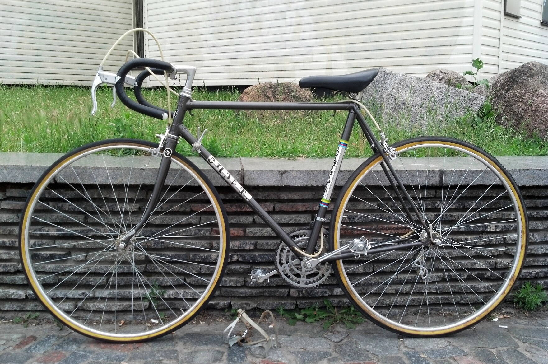

Минулого тижня в мене вкрали Мерідку, тому виникла потреба підібрати дешевий велосипед для поїздок на роботу, поки не знайдеться байк.
Пощастило, підвернувся отакий красень:
2014-07-03_19-38-01_543_1.jpg [ 981.95 КБ | Просмотров: 2666 ]
Стан - без пробігу, в заводській змазці, всі компоненти оригінальні, кілька подряпин на рамі та сідлі від зберігання.
Я підозрюю, що це Спорт на рамі 155-441, виробництва 92-93-го років.
Можливо, хтось може підказати точніше, а також поділитись інфою про +/- цього велосипеду, тому що в інеті про нього інфи обмаль.
10 передач, колеса на трубках. Сідло на фото стоїть так, тому що підсидільний болт прикипів. Залив ведешкою, сьогодні відкручуватиму.
Тепер потрібно його підготувати до поїздок на роботу, а досвіду з продукцією ХВЗ в мене немає. Хочу максимально зберегти автентичний вигляд.
1) Що робити з колесами на трубках? Продавати колеса і купувати нові? Звичайні шосейні підійдуть? Купувати нові трубки на ці ободи? Ризикнути і їздити на оригінальних трубках? (стан гарний, без тріщин).
2) Всі вузли без люфтів, іржі немає, сторонніх звуків немає. Перебирати, чи залишити так і не лізти? В мене є весь інструмент під сучасні веліки, щось додатково потрібно для обслуговування цього?
Дякую!
П.С.: Може комусь потрібні оригінальні тукліпси (на фото лежать біля вєліка)? На одному з ремінців у пряжці немає язичка, а так - стан хороший.

Я б тукліпси забрав, але постараюсь вмовити не продавати. Спочатку спробуй з ними і без них. До того ж педаль так сконструйована, що без них стає до гори низом, стояти не зручно.
Файно, що вел без пробігу. Але ті роки як лоторея, може бути все супер, а може... Якість плавала.
Трубки для початку накачати, якщо тиск тримають (все ж вік дає знати) то кататись. Про проблемність трубок легенди ходять з тих часів коли їх було мало, клей тільки по блату, а про герметики нічого не чули.
Я б повністю перебрав з заміною мастила, вік все ж хоч і нове.
Точний рік і номер на правому дропі.
Ще ледь не забув, такі виноси бувають проблемними, ломаються. Кажуть там проблеми в технології при виготовлені були. Його потрібно перевірити "виламуванням" руля. Торму що якщо зломається на швидкості... краще не ризикувати.
Это обыкновенный "Стартон", после 91-го года он шел с такими наклейками... Инфа- ну как сказать... Силуминовый вынос, бывает не очень качественная пайка, воопчем все прелести 90-х годов. Правда задний треугольник у него короче чем у предшественников из первой половины80-х...

А де можна купити недорогі трубки? Я поки ніяких не знайшов...

сейчас недорогие трубки tufo стоят 17 евро и они не очень ремонтируються поэтому купи бу нормальные колеса под покрышку у средних покрышек срок службы выше. но под новую кассету или трещотку придется менять задний переклюк, у ХВЗ не хватает емкости под 7-8 звезд и цепь.

Накачал, передняя трубка лопнула на 5-ти атмосферах так, что уши заложило.
Продаю вилсет под трубки, на фото :D

Yurr
Кстати насчёт переборки Женя правильно говорит. Обязательно. Там итак обработка неидеальна - неважно шлифованые дорожки и т.п., так ещё смазка чуть ли не консервационная и задубевшая (попадали в руки нулёвые педали и задняя втулка тех годов). Минимум - разобрать, помыть, литол заложить. А по-хорошему так: viewtopic.php?f=31&t=160854&start=525#p1243352

Мне этот вел внешне нравится, как есть, вот и запомнил его со вчерашнего обсуждения. Подарили такой прошлой осенью в виде немного б/у набора. Такого же цвета. Хотел раздерибанить, а раму перепаять... Рука не поднялась. Лениво-лениво восстанавливаю в полном стоке. Практически всё есть. Качество планируется довести до нормального - как вроде послепродажная подготовка :D
Тут ведь прикол в чём. Таких велов итак крайне мало, от стартонов, которые выпускались пару десятков лет, эта серия хоть немного (тормозами, втулками и деколями) отличается. Среди коллег репутация рам этих лет не очень, поэтому их дерибанят и т.д. В итоге их совсем мало. Через один они реально.. не блещут, а ведь через один - вполне себе велосипеды. Ко мне САМ ДАРОМ пришёл такой вел, ещё и в этом цвете. Коллега меня нашёл и подарил. Вот через несколько лет и буду владельцем уникального позднего стартона-спорта, которого больше почти ни у кого не будет. В коллекционном виде. Не на каждый день, но и не на стенку - под настроение катнуть. Да, не "Чемпион" из 1960-х, но скоро их меньше, чем Чемпионов останется. Поэтому я и обратил внимание на этот экземпляр - внимательно изучив, что там какое, в каких цветах и т.п. :D

Вот они трубки http://peloton.com.ua/forum/viewtopic.p ... b&start=75
Что касается цены, то она сопоставима с ценой недорогой шоссейной покрышки с камерой. По риску проколов - тут уж как повезет. В свое время довольно много наездил на трубках без особых проблем.
Я бы вел не переделывал (надо только внимательно следить за выносом - бывает трескаются). Возможно, это единственный уцелевший новый стартон и кайф от обладания оригинальным аппаратом стоит затрат на покупку новых трубок.
Обязательно стоит перебрать вел, как советовал уважаемый коллега kisa - как человек, когда то, немного поработавший на ХВЗ, могу сказать, что качество сборки оставляло желать лучшего - регулировка и проверка обязательны. Да и в любом веле, после стольких лет хранения, смазка требует замены.
