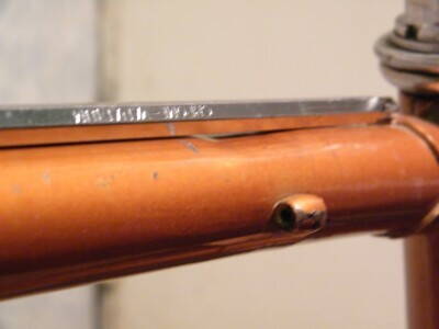

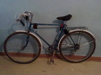

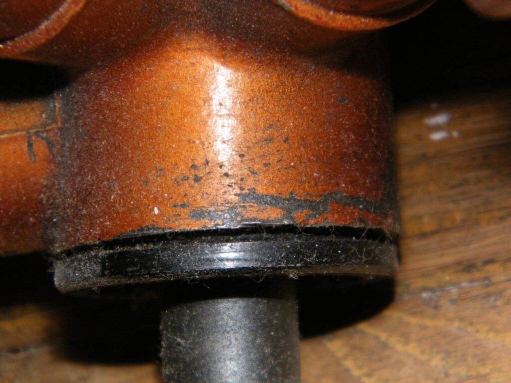

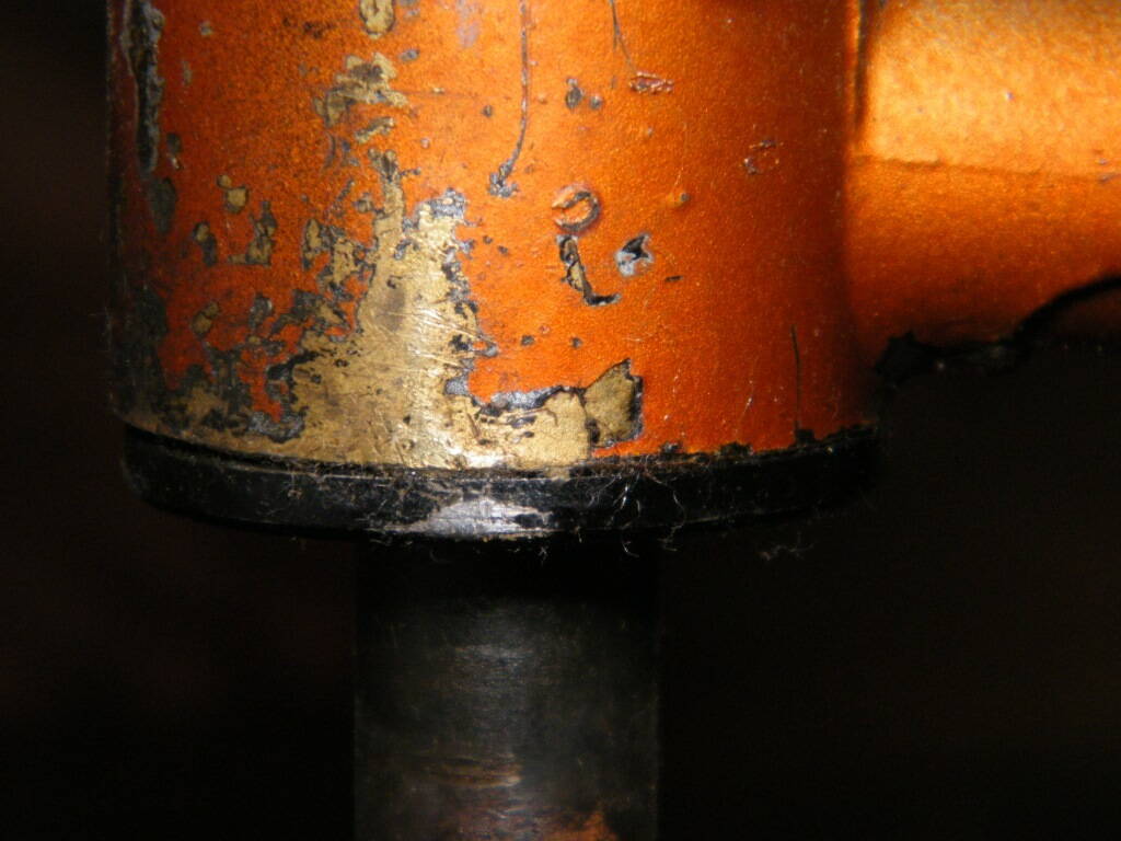

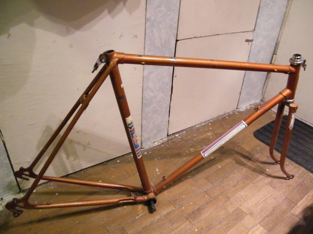

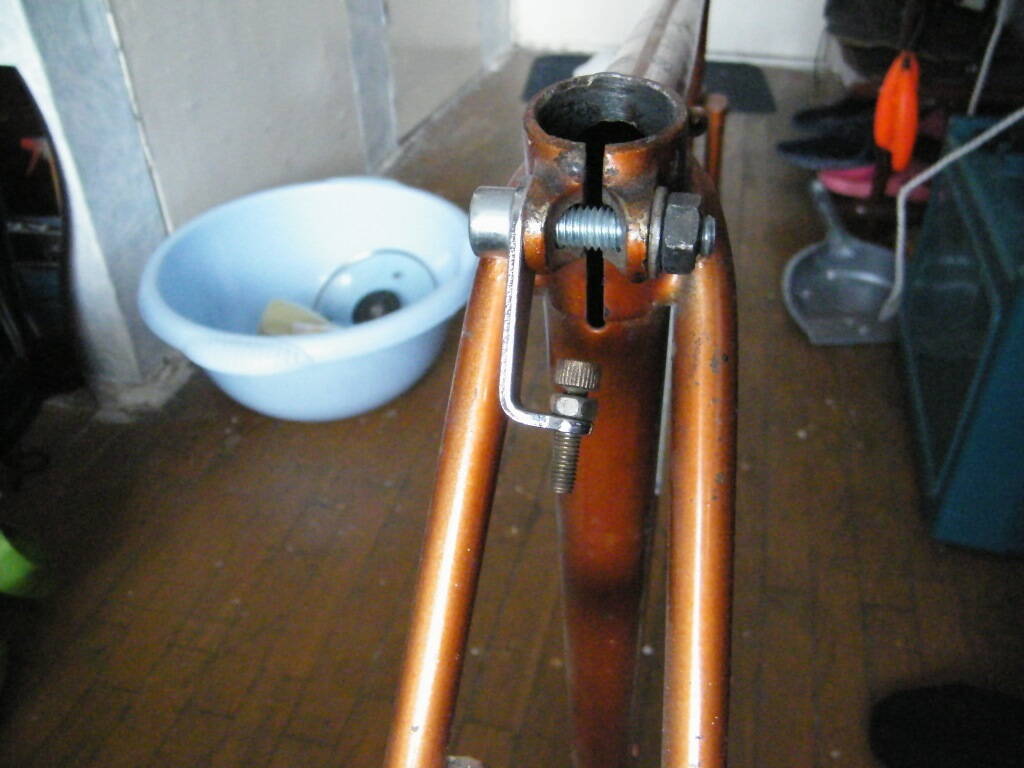

Купил прошлым летом такой агрегат. Устройство таких велосипедов примерно знаю , но вот не знаю с чего начать в моём случае. Каретка досталась от старого хозяина, её, конечно 100% под замену. Вот только заметил что она перекошена, реально будет исправить? Какую каретку можно взять и каких размеров? И не могу разобраться с размерами покрышки, ободов, спиц, и втулки наверно, посоветуйте что нибудь пожалуйста распространённое. Думаю собирать самому, но на месте в магазине уже разберусь, главное размеры нужные знать. Кататься буду по хорошему асфальту. Бюджет 8-10 т.руб. И ещё вопрос, имеется руль от туриста, но вел далеко от меня, он сюда нормально встанет (фото руля и велосипеда приложил)?
Насчёт тормозов. Не знаю, получится ли найти нормальные клещи в магазине. Если заказывать, то самое оптимальное мне кажется Шимано тиагра r451, как думаете? Заметил что они бывают front и rear, так и заказывать два разных вида под перед и зад? В чем разница?

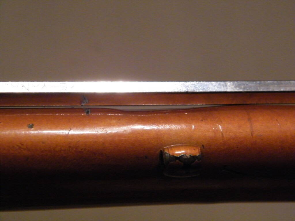

На фото видна вмятина на раме, не сильно критично?

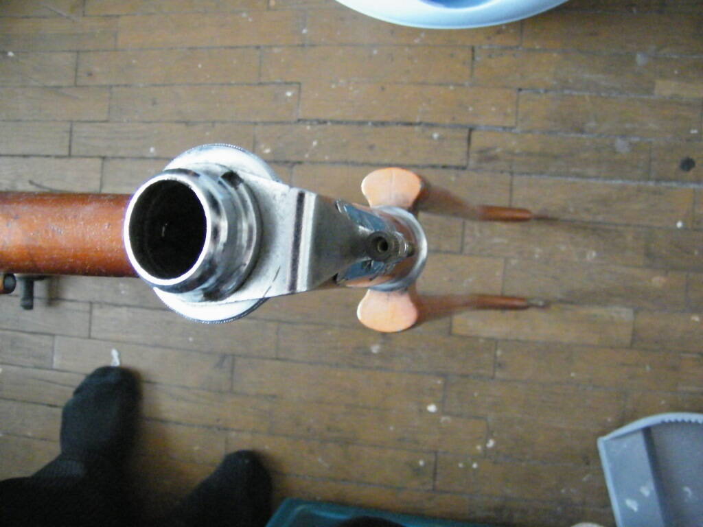

Комментарий к файлу: Руль планирую взять вот этот

каретка перекошена - єто как ? ось не перпендикулярна раме ?
начинать с колёс , искать недорогие 28 размера с двукамерньіми ободами (желательно пистонированьіми) , покрьішки дорожньіе шириной 32мм

на фото видно каретку сверху и снизу, чашка (если не ошибся в понятии) криво вкручена, перекос где то в 1 мм.
У обода имеется ширина или все одинаковы?
Планирую 21 скорость

если будет интересно viewtopic.php?f=31&t=173820 мой Спутник. Не нужны ему 21 скорость, ну вот вообще не нужны. Начал с 12-ти, сейчас 5 :yes: и их хватает за глаза. Можно две звезы вперед воткнуть, в общем по шоссейному варианту, а Вы задумали МТБ, как я понимаю - не стоит :yes: Не мудрите с дорогой комплектухой - посмотрите ХВЗ компоненты на этом форуме (седло так же рекомендую ХВЗ кожаное). При выборе правильного поставщика ХВЗ комплектухи уложитесь в сумму 3-4 тысяч рублей и это вместе с двойными алю ободами и новой бюджетной резиной. Без перекраса, краска вроде в нормальном состоянии. А больше в этот легкодорожник нет смысла вкладывать. Я так думаю :yes:

Вперёд систему от МТБ с маленькими звёздами и уродливым ашановым видом ставить не нужно Там такие передачи получаются, что лучше пешком ходить. И скорости нет, и педали "пустые". Если веруете в то, что это помогает в горку, ставьте спереди шоссейную систему, где большая звезда чуть больше 50 зубов. На Спутниках каких-то моделей спереди вообще одна звезда была, кажется. А вот здесь коллега внял уговорам сообщества, и выкинул трёхзвёздочную МТБ ашан систему, заменив её шоссейной двойной с большими звёздами. Остался доволен, несмотря на проблемы с коленями. И рельеф у него в городе посложней, чем у Вас :).
В каретке, похоже, дикий перекос. Это Вам в мастерскую (выдрать эту кривую чашку можете попробовать самостоятельно). Там перережут резьбу под стандарт картриждей, которых сейчас валом в продаже. Заодно, после перерезки она уже ровной будет.
Руль ставится не в раму, а в вынос :D Вынос - в вилку, а вилка - в раму :) Выносы бывают (в нашем случае) диаметром 22 мм и 22,2 по месту втыкания в вилку. Как правило, оба размера тулятся нормально, но бывают случайные исключения. Сам туристовский баран многим (в том числе и мне) неудобен своей малой шириной. Однако встречал в реале и в инете людей, которым удобен именно такой руль.

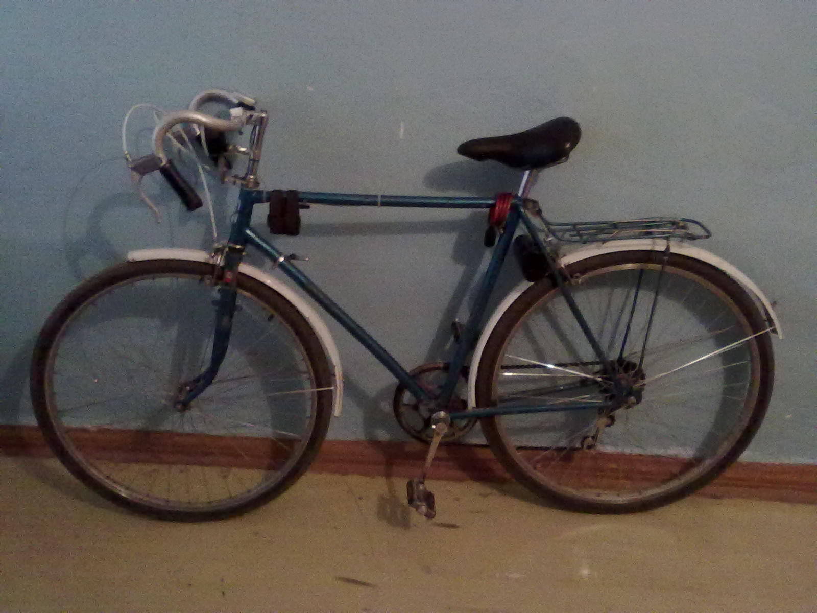

Насчет звёзд. На фотке в конце 1-го сообщения турист, на нём я отъездил 3-4 сезона, под гору шёл в принципе очень даже неплохо, но вот в гору порой совсем невмоготу было. У него спереди звезда одна, здоровая (сколько зубов не знаю). Думаю тогда оптимально поставить 2 звезды спереди и 5 сзади. По ходу сборки уже посмотрим.

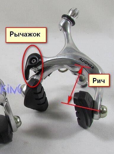

kisa На ибэе есть такие альхонга, на них ориентироваться?
Ещё увидел вот такие, понравились больше, выглядят массивней, и первый вариант мне кажется не дотянется до обода в отличие от этих тормозов.

Да, это они. Только это... есть такое понятие - рич тормоза. От отверстия крепления до середины тормозной поверхности обода на велосипеде, и от крепёжного болта до середины колодок на тормозе (на тормозе регулируется в некоторых пределах). Надо, чтобы соответствовал.
У шоссейной альхонги он меньше - на Турист точно не встанет, так что не ошибитесь. А нафига ибей - магазины ж есть. Тем более, у нас, с жадной торговлей, такие тормоза стоят 18 баксов.

kisa
Значит нужно брать не такие
А вот такие
Таким образом, такие, как на втором фото, подойдут как ни крути?

Да, вверху однозначно шоссейные (у них ещё рычажок, чтобы разводить колодки для монтажа-демонтажа колеса) и рич маленький.

В общем где то так. Туристы они же вроде как потяжелее будут Спутников и рама другая, кроме того у Вас посадка была, судя по расположению седла и руля как на городском веле, звезда передняя похоже 54 зуба, может быть где то в этом причина.
Одно могу сказать точно - МТБшники на кубах и треках, с которыми катаю удивляются, что я так же легко, как и они на горки выкатываю, мол - как так - 5 скоростей и такое, ну а по езде с горки - там где они крутят педали для скорости я просто скатываюсь и отдыхаю (это конечно касается асфальта по грунтовке чуть другая ситуация, но тоже далеко не печальная) :yes: Опять же - рама, вилка, колеса, седло смягчает неровности довольно качественно. По поводу родных клещей - нормальные тормоза, да не шибко резкие, но вполне себе достаточные плюс не дорогие. Хотя у меня то они были, поэтому о других и не задумывался. Руль лучше по-шире поискать - если планируете дальние поездки может понадобится установка разных приблуд на руль, а они катастрафические много места на барашке 40 см съедают.
