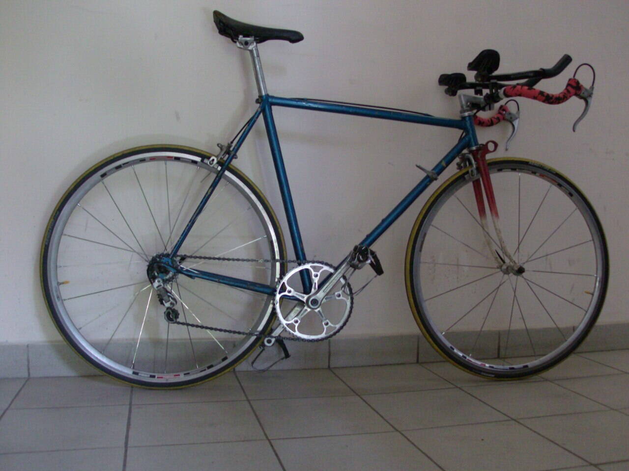

Подобная тема уже была в одной из вело групп, но там была раздавлена излишне пуристическими рамками и в итоге не найдя аудитории была закрыта. Но пробуем еще раз, ведь не все еще с ним ясно.
И так краткое содержание всех сезонов нашей мыльной оперы - собираем ХВЗ СЗ Спорт S шоссе '90, тот что рогатый. Так и не удалось найти ни одного образца для подражания, ни современного, ни фото тех лет, когда он был в строю.
И да это не ресторация до заводского вида, я хочу понять как это должно выглядить, но часто есть в наличии некоторое оборудование которое могло бы на нем стоять, но выше классом чем родное, так почему не поставить? Потому мне хочется думать что я собираю дрим кар на начало 90ых, уровня чуть ниже тахиона. Да, а получается обычный крокодил)).
Если верить трекингу почты россии, то декали только сегодня приехали в мое отделение, потому приклею декали и сделают небольшую фотосессию. Пока же фотография первой сборки после покупки еще не мной.

Правильный руль реально найти?

Князьков, можешь фотку по другому разместить, а то не открывается.
Re: Собирая аэроспорт шоссе'90
- Тур Хейердал
Профиль
23.10.2014 15:29 Сообщение
https://pp.vk.me/c618531/v618531761/a33c/RdxbeyFHhIM.jpg - прямая ссылка на фото, осторожно большое. Хотя смотреть там нечего, крок на раме спорт ТТ из того что лежало под рукой.
Странно, сам я её вижу и прикрепил когда тему создавал загрузив с винчестера.
Неа, руль найти не реально, но таки подвернулся) Хотя для меня с ним не все очевидно, видимо он не ЦКТБ, а все таки ХВЗ(ни харьков400, ни значек ЦКТБ, ничего не выбито и по геометрии очевидно короче, тех ЦКТБшных что я видел) и трековый так как не имеет отверстий под тросики, но с другой стороны вопрос а бы ли они на ХВЗ рулях.
Да и кстати последний большой вопрос по оборудованию - передняя клеща. Она стоит за вилкой, как на аэротахионах, и на аэротахионах она специфичная, с заниженной лапкой упора рубашки, если же ставить обычную СЗ то она бьет по раме при повороте, по сути мелочь но на краски был бы след, а его не было. Специальная клеща?

Всегда было интересно, но не вникал.. На Аэротахионах как-то хитро верх рулевой устроен - ка обрезаный. А у Вас не так. Я думал, на этой вилке верхняя часть какая-то совсем другая, и обычного типа рулевая, чтобы обычный вынос втулить, не встанет. А у Вас как-то собралось..
Кстати, в байк-порне очень похожая рама прорскакивала хромированная..

kisa
Потому, что это не "Тахион"

На вилке есть кронштейны под аэроруль и и торчок над рамой под обычную рулевую - смутило.

Неее взвешиваний не буду, ну не безменом же его взвешивать)) А раму отдельно, паровоз ушел, рама собрана.
Хромированный это скорее всего азовский, на азовском форуме проскакивал, 86го года кажется, без вилкоруля, а с аэробаром на выносе. Вообще хром для них не характерен.
Аэротаха была в двух выпусках - видимо ранняя с обычной рулевой и более поздняя с фирменным обрезанным стаканом, думаю это один из моментов отличающих ВША-001 и ВША-002.
Фото большие!
Как видно на обычной рулевой, вместо верхней контргайки, резьбовая пробка (таже гайка без дырки). Возможно на ХВЗшные рогатки шли обычные сз рулевые, потому что например на машине бичи кроно обычная гайка. Надо искать смотреть, а в свете того что после запрета вилкорулей почти все были переоборудованы в обычные спорты, найти и пару таких пробок имхо бесперспективно.

А, вот необрезаных с "мопедной" пробкой я не видал :yes: Тогда ясно. Но в Вашем случае очень-очень вилкоруль хочется.

Князьков, афігенний вєлік :good: Вітаю !!!
Знімати терміново потрібно з нього ту всю рульову "над будову" :yes:

Дык это, я ж пищу, это даже не моя сборка, не мое оборудование. О! покупка это была целая мыльная опера)))
Сейчас вопрос по комлектухе, как видно по фото - подседел, хочется поставить родной спецзаказовский но пока не нашол :cry: и передня клеща с которой вообще ничего не ясно

Ну підсиділ "СЗ" шукайте в фіксерів на "сейлі" Тут на форумі їх валом, але як їх СПБ відправити,щоб золотим не вийшов... хоча відправляли з колегами винос в Н.Тагіл (Росія)звичайною державною поштою, прийшов швидко і не так вже й дорого.
