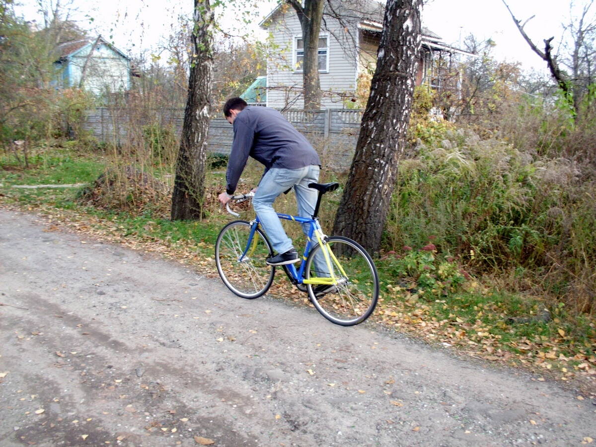

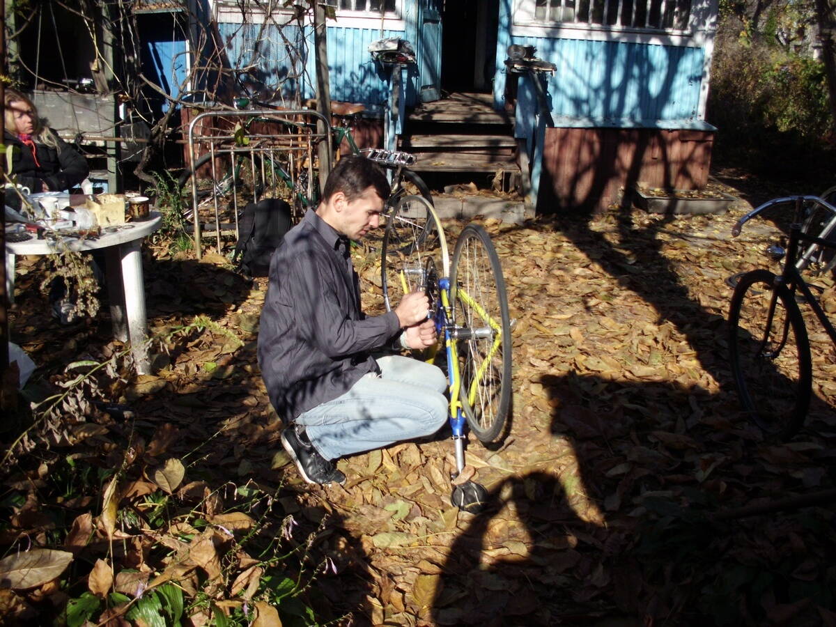

Вот и построен крокодил из так называемого "СШ'09" - крокодил будущего :D
ПС: Фотки бомба !!! Сам робив ?!
:wink: Да, фотки он тоже умеет, не только велосипеды :yes: , причём совмещает эти вещи не только увековечиванием вела :D viewtopic.php?f=31&t=187768&start=75#p1282759
Но и мы не лыком шиты - правда, у меня фотки не художественные, а шпиёнские и исторические :cool:
Я вот типа "отходил покурить", и теперь можем лицезреть Вадима непосредственно в процессе велотворчества
DSCI0189.JPG [ 520.3 КБ | Просмотров: 3720 ]
А вот волнующие самые первые.. даже не метры, а децимеры нового аппарата:
DSCI0191.JPG [ 607.15 КБ | Просмотров: 3720 ]
Не знаю, обратил ли Вадим внимание на фотик у меня в руках, и соответственно, не знаю, шпиёнским считать этот кадр, или историческим :pardon:
