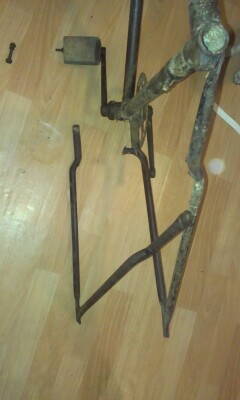

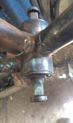

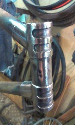

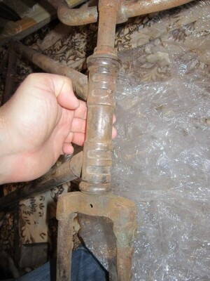

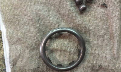

Его часто называют Waffen fahrrad. Steyr производил их с 1930х годов. НА моем экземпляре выбито 1943.
Фрейм пришел в ужаснейшем состоянии, столько ржавчины я еще не счищал никогда. Честно :facepalm:
Более того все резьбы настолько закисшие, что ВД-40 просто нервно курит в сторонке.
рулевой болт был убит насмерть поэтому, был срезан, что бы освободить руль и вилку, после этого балгополучно отвалилась половина заднего треугольника :facepalm: :eek:
Б;%:ть ну так еще не попадал. Ладно сделаем, чего уж там. ну и каретка с шатунами. снял я их только после недели вымачивания в вдшке. Каретка в идеале, рулевая тоже. что еще нужно :D
Вилке как обычно жопа( мне на это везет как никому). Вообщем очень хочется донести те матюки что были сказаны и придуманы при разборке данной рамы, тем кто просит за такие пиздецы 2-3 тыс грн на сландо. Ребята идите на #$%. Понятно? Собственно рама уже покрашена первым слоем. КОнечно вииду отсутствия хрома, фитинги были просто заполированы до одури пастой гои. Потом все равно лаком укрою, и будет лялька.
НУ собственно пока могу познакомить с ним до момента снятия 345кг ржавчины :eek:

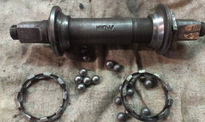

так же могу показать каретку. По типа она американка, немцы не заморачивались резьбы резать :D
Так же могу сказать что шатуны не родные, на Штайрах стояли фирменные.
Итак: Решением совета Крокодиловодов, велосипед решено сделать в милитари стиле.Это существенно облегчает подбор компонентов, и восстановление
Das Obrazets :D

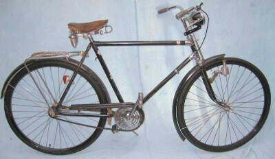

Фото как он должен выглядеть :facepalm: Кошмар, где все это брать

Только это ляльку надо будет держать в сухом отапливаемом помещении. В овлажном неотапливаемом осеннем гараже - под лак пролезет ржа... Так как лак высыхает, испаряясь растоврителю. После испарения растворителя - остаются поры. В которые лезет влага...
Какое-то подобие ус тойчивости может дать двухкомпонентный лак, засыхающий без испарения, и-или полировка поверх лака автовоском. Но её надо регулярно подновлять.
Повторяю - если не хром, то хотя бы "белый цинк".
К тому же, про велосипеды военного времени - немцы а) не дураки, блестящие яйца детали оставлять на велосипеде для поля боя, это во-первых, и б) к 1943 году уже эрзацы клали во всё, что ни попадя, а хром = дефицит, и почти наверняка никель, цинк был, а то и просто краска тёмная.

Только прав Sergejs, у фрицев в те времена качество было хуже, чем сейчас дешёвый китай. И сталь водопроводная, и хром на войне не на велосипеды тратят. И нефть не на хорошую краску для велосипедов нужно расходовать, а на топливо - Вермахт без горючего задыхался, даже производство говняного дорогущего синтетического бензина наладили.
Кроме того, если он для армии был, там изначально малое время жизни техники закладывали.
И развалилась она у тебя (точнее, до тебя) оттого, что паяна каким-то говном, нормвльная латунь тоже в военной промышленности нужна. Сварка - это более поздние ремонты. А в Германии тогда был дефицит вообще всего. От бумаги до нефти. И если рабов-гастарбайтеров использовали даже в важном военном производстве, то кто и как те велосипеды строил?
Вобщем, велосипед той же модели 1943 года отличается от 1939 примерно как Турист 1992 от Спутника 1969.
та я так и понял. шо то меня этот штейр, немного разочаровал в плане качества. Толи дело Таненберг. Ото машина. а насчет каталогов, ройся глубже, еще и не такое увидишь. Я те там тандем бросил в тему))
