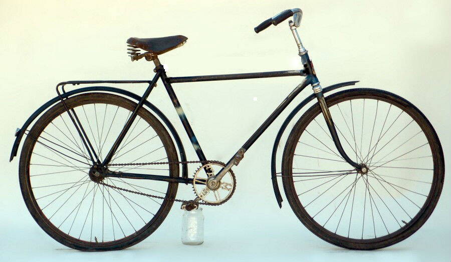

Ого-го :shock: що на видумували ...
Навіть, якщо в Вас є все що перерахував HENK75
То, Вам потрібна рама мінімум від "СШ" (судячи з ваших фото)
А з "мінська" в кращому випадку получиться о-таке (фото) і шо ?! Як кажуть в Одесі це "не фонтон" :no:
МВЗ-В-16-Минск--900x523.jpg [ 93.25 КБ | Просмотров: 3067 ]
Выглядит конечно не "фонтон" ((((, но СШ обойдется не в одну копеечку.Ваша картинка заставила меня задуматься. Даже если будет выглядеть
как то так
, то всё равно не красивый вид получается. Что скажите?
