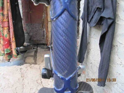

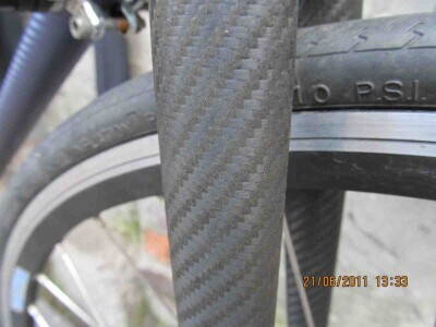

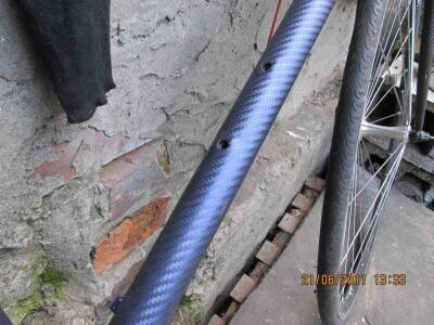

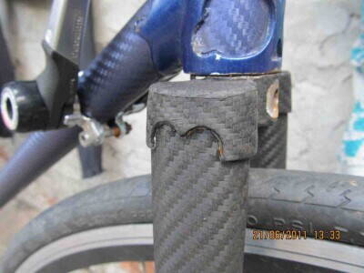

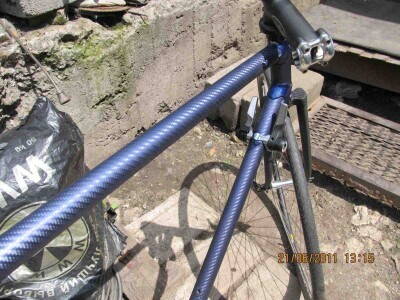

У меня вел Спорт 91 года,стал кроком постепенно.Недавно задумал вот такой моддинг

Недавно поломал руку,доделать не могу лайб,осталось выточить новые чашки на рулевую(вилка под ахет,самодельная),ищем норм токаря и все,лайб готов к покатушкам

Вилка на УГ похожа

LordOfSun писал(а):
Вилка на УГ похожа
Надо было тоже синим отделывать?
Еще пленка устойчива к механичиским воздействиям,из за этого и был выбран этот вариант
P.SСпасибо за комментарий

Rooms
Наверно, да, было бы лучше. Вообще она нелепо смотрится

Может если задние перья в цвет вилки было бы лучше, а в целом очень даже симпатично.

как сделать "Турист" в 3 раза дороже? - обклеить оракалом.
Смотрится нормально, но с узлами надо что-то решать.

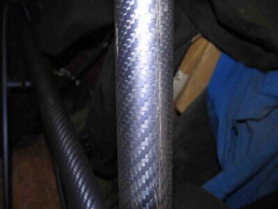

Димдимыч писал(а):
Зашпатлевать и сказать, что Сандаль.
IMG_1703_1.jpg [ 122.22 КБ | Просмотров: 3044 ]

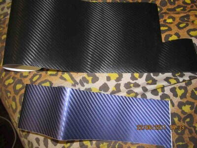

Так пленка то не оракал,черная 360 грн за М2,синяя 250

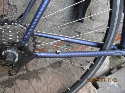

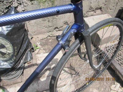

привет,1.качество пленки,по погоде не отвалится, края загибатся не будут? как на нее действуют керосины/смазки
2.что за странные дропауты на нем,трековые с петухом, ето как так,для чего?

[quote="pitbrit"]привет,1.качество пленки,по погоде не отвалится, края загибатся не будут? как на нее действуют керосины/смазки
Пленка качественная,стойкая к атмосферным влияниям,края загибаться не будут,проклеены суперклеем,опробована на ацетоновом растворителе,все норм(пленка является автомобильной),цветов около 6
2Дропауты переварены для удобства монтажа заднего колеса

Можно вопросик?. плёнка была купленна в авто магазине? может для чегото конкретно она..?? а клеилась на родную краску?? просто помыть и всё??
ещё интересно оно не вступит в реакцию с супер клеем то..
 Заголовок сообщения: Re: Моддинг для крокодилов
СообщениеДобавлено: 22.06.2011 23:41
Сообщения: 95
Город: Украина Донецк Макеевка
Зарегистрирован:05.07.2010

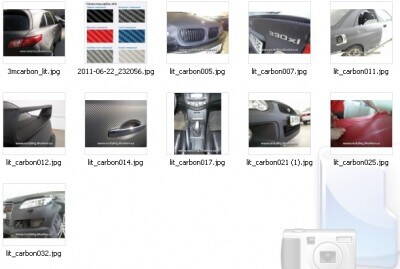

Пленка была куплена в агенстве по наружной рекламе(в каждом городе есть такое,нужно поискать по нету,дешевле чем в автомагазине будет),пленка предназначена для обклейки авто(может быть у нас так пременяют),этот новый вид стайлинга имеет широкое распространение,пленкой обклеивают Лексусы,мерсы,инфинити,есть разные производители этой пленки:Китай,Голландия(мой лайб поклеен этими пленками).Да,клеил на родную краску,нужно помыть и обезжирить.Проклеил нахлесты пленки и удалил остатки клея растворителем,Помимо этих пленок под карбон есть еще много цветов.При обклейке есть свои недостатки и плюсы,нужно решить, какой способ более подходящий,я решил попробовать пленку,вел был покрашен(постоянные сколы надоели)
