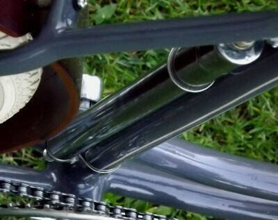

почну з "Аміди" - порошок під лаком, колір RAL 7031(BlueGrey)
на мою думку, оця фотка найточніше передає колір.
більше фото в темі: http://xt.ht/phpbb/viewtopic.php?f=31&t=174953
З часом, якщо тема набере достатньої кількості інформації, для зручності пошуку необхідного кольору все можна буде систематизувати в один пост. Ну, що погнали... :D
