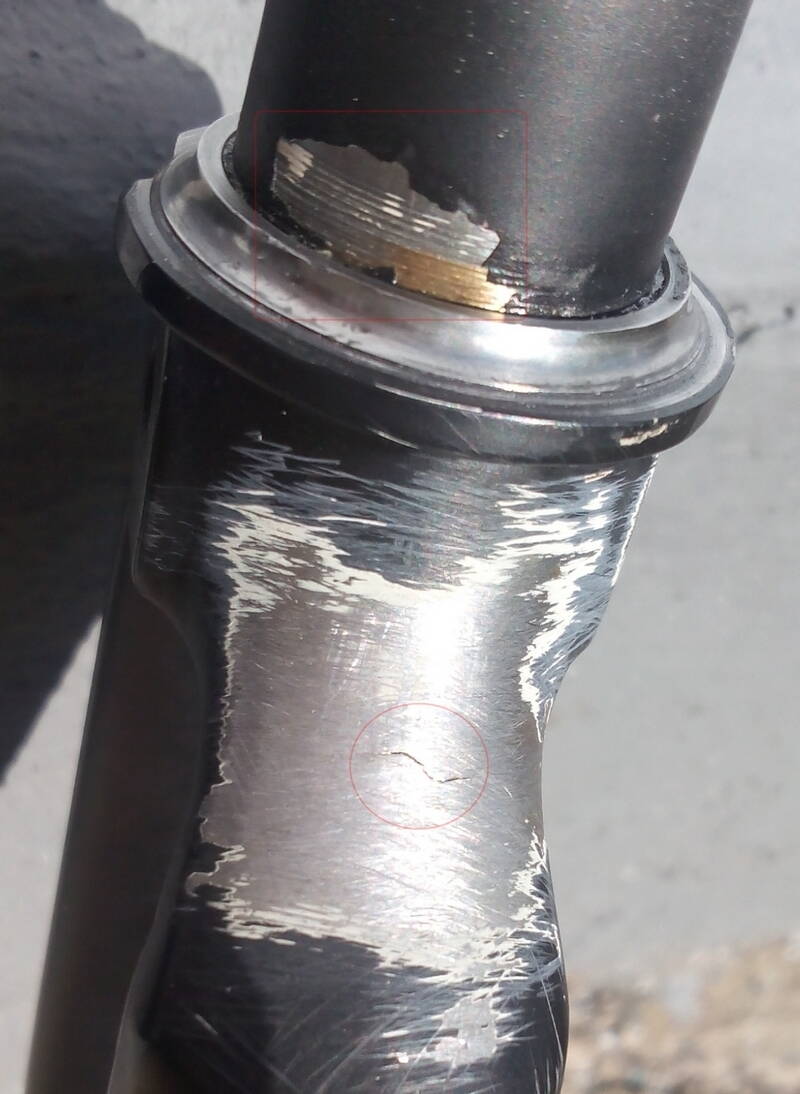

Пару дней назад попал в аварию в итоге которой почти сломал вилку.
Вилка получила таки повреждения:
1)Небольшая трещина вверху короны;
2)Трещина с обратной стороны первой;
3)В сторону ушел шток;
4)Разогнулись ноги.
На первом фото то место где выгнулся шток - обведено прямоугольником,там же облущилась краска.
Вилка держит форму,после падения я проехал на ней почти 7 км домой,согнуть ту ногу на которой есть трещинка руками практически невозможно.
Можно ли ремонтировать ее?Уж очень жалко просто выкинуть вилку т.к. она очень приятно смотриться на велике,да и преобрести новую вилку такого плана очень дорого.
Прошу совета у людей которые сталкывались с подобным.

Не стоит играть с огнем,здоровье важнее.

Можна спробувати ловити тріщину по аналогії як на склі. Засверлювати кінці тріщини і тоді це все діло пропаювати.
Але ж самі розімієте гарантії, що все буде ОК Вам ніхто не дасть.
Это понятно.Велосипед на котором стоит вилка не знает "жести",только асфальт.
Просто я представляю что ее нужно сначало выровнять,потом слегка розсверлить трещинки и запаять латунью,но вот только как ее выровнять так чтоб было четко я не представляю.

Ой не стоит. Померла так померла. Не дай бог на спуске сложится вилка, здоровье дороже.

Может попробовать выровнять по плоскости и по оси. Трещину всю высверлить с обоих сторон и варить в том месте.

Для рівняння вилки є приспособа , яка називається дзвіночки (колокольчики) .
А у кого она есть?
Я буду очень признателен если Вы познакомите меня с человеком который выровняет мне вилочку на этой приспособе(не бесплатно естественно) :roll:

A.R.T.S. писал(а):
А у кого она есть?
Да нафик эти колокольчики! Выровнять ноги, чтобы они были параллельны друг другу и выровнять по оси разъехавшиеся ноги. Всё. Расшить трещины и сварить. Вы просто потратите дурные деньги на какие-то колокольчики. А в действительности Вам так и сделают вилку.

Да нафик эти колокольчики! Выровнять ноги, чтобы они были параллельны друг другу и выровнять по оси разъехавшиеся ноги. Всё. Расшить трещины и сварить. Вы просто потратите дурные деньги на какие-то колокольчики. А в действительности Вам так и сделают вилку.[/quote]
А чем выровнять перекошеный относительно короны шток?
Hit-and-Run
А чем выровнять перекошеный относительно короны шток?[/quote]
Да чем угодно. Прессом например. В любом нормальном СТО есть пресс. Или трубогибом.

Denis Mazurkov писал(а):
Да чем угодно. Прессом например. В любом нормальном СТО есть пресс. Или трубогибом.[/quote]
Но сам шток ровный,он под углом относительно короны и ног.
Но сам шток ровный,он под углом относительно короны и ног.[/quote]
Вот его и выровнять относительно ног. Удлинить его, вставив трубу и выровнять.
