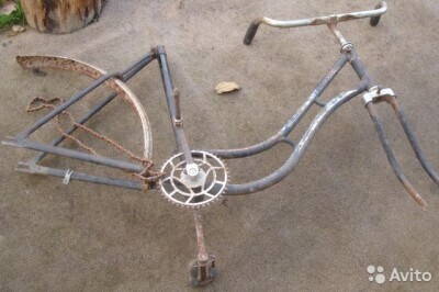

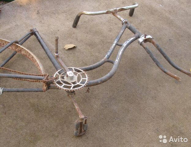

После долгих поисков, дамской рамы, удалось стать обладателем этого экземпляра. Может кто знает, как она звалась в девичестве? Каретка "Минская" с масленкой, руль закреплен неподвижно относительно выноса, соединительный фитинг только на рулевой, остальные соединения "встык".

Поздравляю! Вы молодец, что создали свою тему! На мой взгляд это точно не ХВЗ, рама с демфером на рулевой колонке как на Амиде, думаю что это немка, а год выбит на ней?
Рама классная, возни будет с ней много конечно, но результат будет! Я вижу что вилка гнутая? Такая жалость, что система убита ржавчиной... :cry:
Руль шикарный но я так понял что помят... :cry:
Вы не мерили, а сколько там диаметр подседела

Здравствуйте Сергей, по поводу немки, тоже склоняюсь к такой мысли, Год отдельно не выбит, номер начинается с цифры 20. Руль к сожалению убит, даже если и удалось что либо сделать, хромировать все одно негде :sad: , то же относится и к системе. Вилку уже поправил, крепкая :smile: . Диаметр подседела, на разжатом хомуте, 26мм.

Херассе фрау раздобыл. вилка на Штейровскую похожа. НАдо будет долго искать похожую. Основные черты, шатуны (если не меняны) , щели на короне вилки, руль, и сфоткай рулевой стакан спереди, шоб были видны дырочки шильдика, это поможет в опознании дамки. Ну а так, принимай поздравления. Хорошенькая ""немочка"". :roll: насчет национальности правда не уверен. но будем искать. и да сфоткай остатки родной покраски в местах с орнаментами.

1. Для конкретной идентификации (ну, попытки оной...) сделайте следующее:
- если есть шильдик, сфотографировать его. Если нету - то замерьте расстояние между заклёпками.
- сфотографируйте всё целиком, затем - все узлы пайки, узлы крепления колёс, номер крупно.
- раму помыть тёплой водой с мылом, и мочалкой, но без фанатизма и оттирания слоёв, смыть только грязь. Сфотографировать, где видно, остатки рисунков, надписей.
И с этими фото - обращайтесь, для начала, скажем, на velo.borda.ru
2. Раму, как уже сказал, помыть. Если разбирать - то обязательно отмечая, что где снял, витники-гаечки тожен помечая. Лучше всего - в пакетики, с подписями, и с отметкой на общей схеме, откуда какой пакетик.
3. Не обдирайте краску!
4. Не красьте то, что было гальванически покрыто. Серебрянка и иже с ними, даже порошковые - это ара-тюниг какой-то...
Во многих случаях бывает достаточно щавелевой (лучше) или лимонной (похуже) кислоты для удаления ржавчины (вымачивать в растворе, если интересно - напишу поподробнее) и лёгкой полировки, затем - защиты автовоском.
5. Собирайте информацию - что за велосипед, какая была комплектация, и т.д.
