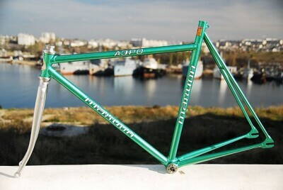

Купив себе старого "Туриста" и тем самым подписав себя на роль крокодиловода, начал искать информацию про рамы от ХВЗ. Результатом оказалось желание стать владельцем "Тахиона" ( конечноже с бычьими рогами). Ничего умнее не придумал чем искать раму или сам велосипед на сайте Ebay.com. И О! Чудо! после нажатия "поиск" мне выдало целых три рамы. Одна находилась в США(трэковая с бычьими рогами за 1500$), а две другие были из Украины(одна с бычьми рогами другая с бараньими, оби по 400 убитых енотов). Но из-за финансовых издержек купить конечноже не смог. Вот только мечта не умирла и в течение последних двух месяцев каждый вечер писал в поиске заветные слова "Тахион", "Takhion", "Maxuoh"(Третье слово это когда иностранец читал название на руссом думая что это латиница.). Исамое удивительное что тахионы всплывали на этом сайте очень частенько,7 раз за всё время наблюдений и не давали мне спать. Каждый раз очень скрупулёзно рассматривал всю информаци,и все фотки и конечноже ники продавцов. И вот сегодня в очередной раз появилась рама тахиона , а продавцом оказался всё тотже человек что до этого продал уже 4 штуки.
вот ссылочка http://cgi.ebay.com/TRACK-FRAME-TAKHION ... 2400037455
Скажите разве может быть такое чтобы один человек обладал пятью рамами "Тахиона", которых как он утверждает было сделано 400 штук. Все рамы одной ростовки (56см), первая рама была с бычьими рогами, а остальные под руль баран последние три полностью реставрированые. Можно предположить что человек скупает рамы, реставрирует их и продаёт, но как исключить возможность того что это не самоделка? всё таки суммы которые за них просят не шуточны и не хочеться приобрести за несколько сот баксов какогото перепаяного "Туриста" или "Украину" В связи с чем и прошу у вас помощи. У самого появились вот такие вопросы:
1 У всехли рам "Тахиона" в той трубе куда ввинчивается каретка снизу насверлены отверстия? или это зависит от года и модэли "Тахиона"(Аэро, Спринт, Супер спорт)?
2 вопрос про дропауты у всехли модэлей они с переменной толщиной(Кованые чтоли?) или могут быть просто плоскими(кстати у последней рамы которая появилась в продаже они как раз плоские и нет отверстий под кареткой, но может это связано с тем что она трэковая)?
3 каков вес рамы с вилкой , кареткой и втулкой с подшибниками для вилки? так как на одном сайте находил что вес рамы 1900 грамм, вилки 780, но цифры не точны так как имеет значение ростовка рамы и модэль, а вот на Ebay была рама весом в 3,4 кг
Комментарий к файлу: вот эта рама весит 3,4 кг

Могу и ошибаться, но последняя рама точно не тахион - не та вилка, иначе впаяны перья в подседельный узел, нижние задние перья совсем не такие, форма узлов....
Да и все остальные вызывают ооочень большие сомнения...
Вот ссылочка
http://cyclepedia.ru/content/nepovtorimyi-takhion
Там неплохо видно.
" Скажите разве может быть такое чтобы один человек обладал пятью рамами "Тахиона", которых как он утверждает было сделано 400 штук " - это то как раз вполне возможно, но вот снятые Вами - похоже таки грубая подделка.
Напишите в личку к vvr - имхо наилучший в форуме спец по этому вопросу.
Да и просто поиском - мнооого интересного.

зеленая рама очень похожа на настоящий Тахион, а остальные под большим вопросом...

у первой рамы дропы абсолютно не тахионовские, как например на том же зеленом...
кроме того перья у тахионов вроде бы как не просто срезаны а плоско, а с хитрым углублением, вобщем мое мнение что наиболее похожая из этих рам на тахион - это зеленая...

Зеленый похож, но отверстий в узле каретки, как уже было замечено, нет.

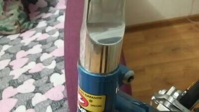

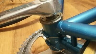

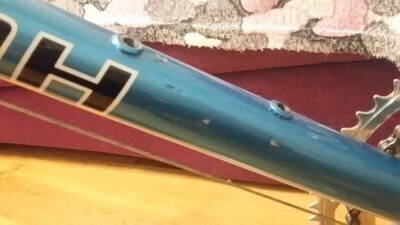

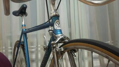

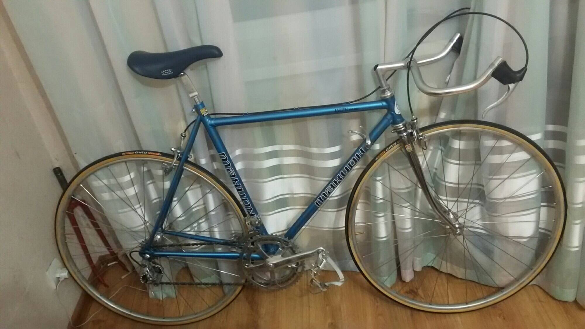

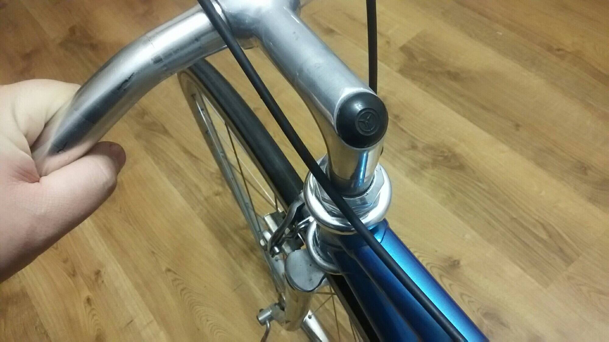

Доброго времени суток уважаемые коллеги.
Нашел вот такой экземпляр, подскажите пожалуйста, не подделка ли?
Qd1EgTQHKTY.jpg [ 319.95 КБ | Просмотров: 6239 ]
29WRfUY_2jQ.jpg [ 283.23 КБ | Просмотров: 6239 ]
tcMuQmJvuiU.jpg [ 263.62 КБ | Просмотров: 6239 ]
12qq7ajwKEY.jpg [ 289.3 КБ | Просмотров: 6238 ]
PsyQNEUI53c.jpg [ 237.99 КБ | Просмотров: 6238 ]
LTbtrBb61cs.jpg [ 308.76 КБ | Просмотров: 6238 ]

Зарегистрирован:12.10.2015
номер смотреть на левом дропе, потом уже рассуждать)

Тахион на ходу - журнал "Огонек" номер 33 за 1983 год 3я стр. обл.:
Сравнивая его с выше приведенным фото:
- видно что верхние трубки заднего треугольника у настоящего "Тахиона" присоединялись к вертикальной трубе рамы с некоторым изгибом а не прямо. Кроме того, у настоящего тахиона рулевой стакан вроде бы меньше диаметром.
