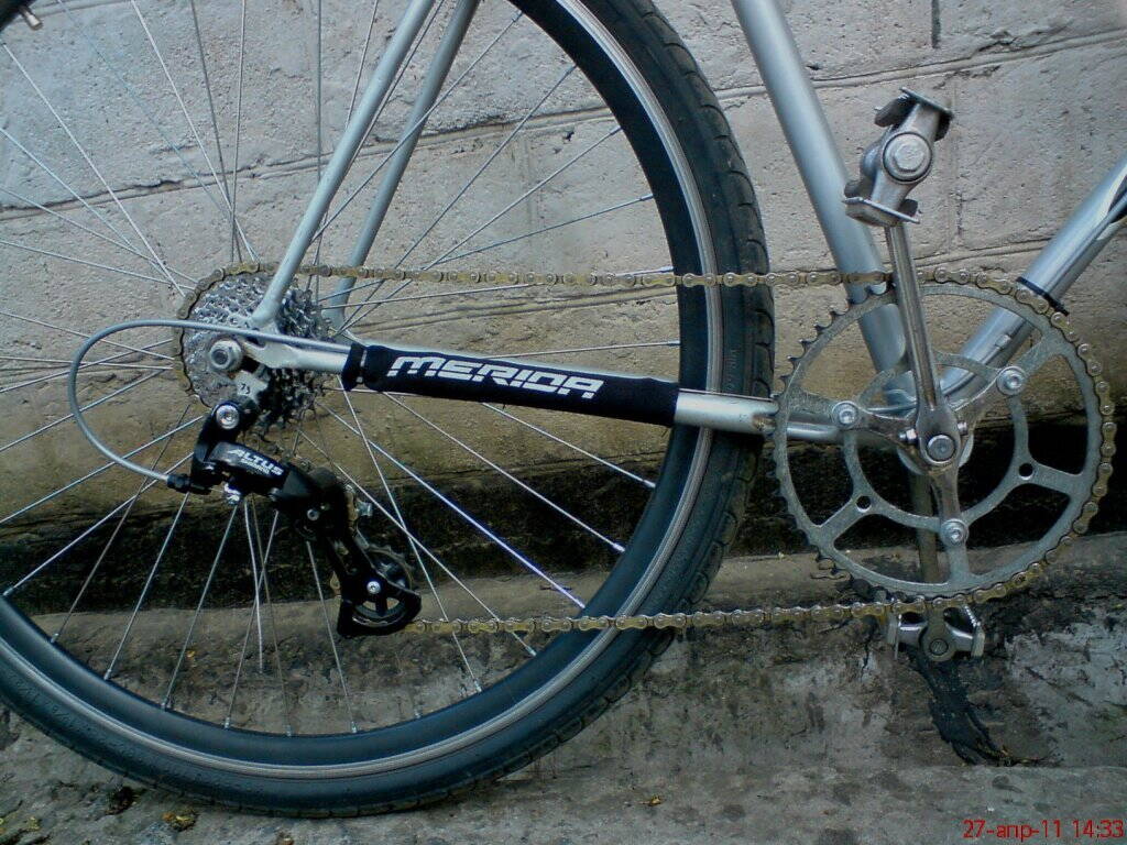

Воот такой вот крокодильчик.
Фото от того что было,к тому что стало.
Спереди одна звезда,сзади семерик(вполне хватает)
Цепь КМС.
Втулки на промах,кста отличная вещь!!
колодки альхонга
"рубашка" альхонга
седло Kellys,в планах другое..."не мое" и все тут((
педальки ХВЗ.
покрышки Кенда,сзади полуслик.
Комментарий к файлу: Только крылья поснимал.
DSC00272.JPG [ 152.04 КБ | Просмотров: 8418 ]
Комментарий к файлу: После покраски(краска проф,+лак)
наклейки по дурости наклеил...
DSC00554.JPG [ 147.02 КБ | Просмотров: 8418 ]
Комментарий к файлу: Новый руль,переклюки,и многое другое...
DSC00766.JPG [ 106.87 КБ | Просмотров: 8418 ]
Комментарий к файлу: Ну и собственно сегодня.
п.с.до переделки небольшой.
DSC00205.JPG [ 183.64 КБ | Просмотров: 8418 ]
DSC00202.JPG [ 165.59 КБ | Просмотров: 8418 ]
DSC00204.JPG [ 193.22 КБ | Просмотров: 8418 ]
DSC00207.JPG [ 206.96 КБ | Просмотров: 8418 ]

Вел очччень красиво смотрится!
Как заднее колесо зашло? перья разгибал?
Спасибо,стараюсь))Все улучшаю его улучшаю,вот под перекрас хочу загнать))правда с цветом ну никак не могу определится...
Перья само собой разгибал,ибо не войдет семерик...на пол ложишь и разгибаешь.На свой страх и риск)))стремно конечно,но пошло.
Выемки в перьях тоже приплюскивал себе немного,так как шире покрыха не войдет.

А цвет чёрный мне кажется будет хорошо смотреться, здесь где-то есть крокодил черного цвета, поищи, глянь.
- А каким образом рулевой щтырь друго поставил? через какой-нибудь переходник?
-Переключатель задний сам зашел по резьбе? выворачивается/закручивается нормально?
Кстати вот мой старт-шоссе в процессе ремонта, щас жду колёса шимано r500 viewtopic.php?f=31&t=39358
Насчет черного думал,стелс некий будет,но мрачновато,думаю в белый+ ксералик.
Насчет рулевого,да переходник в народе "граната"порядка 30 грн стоит.
Одаа резьба еще живая в раме))сам зашел.

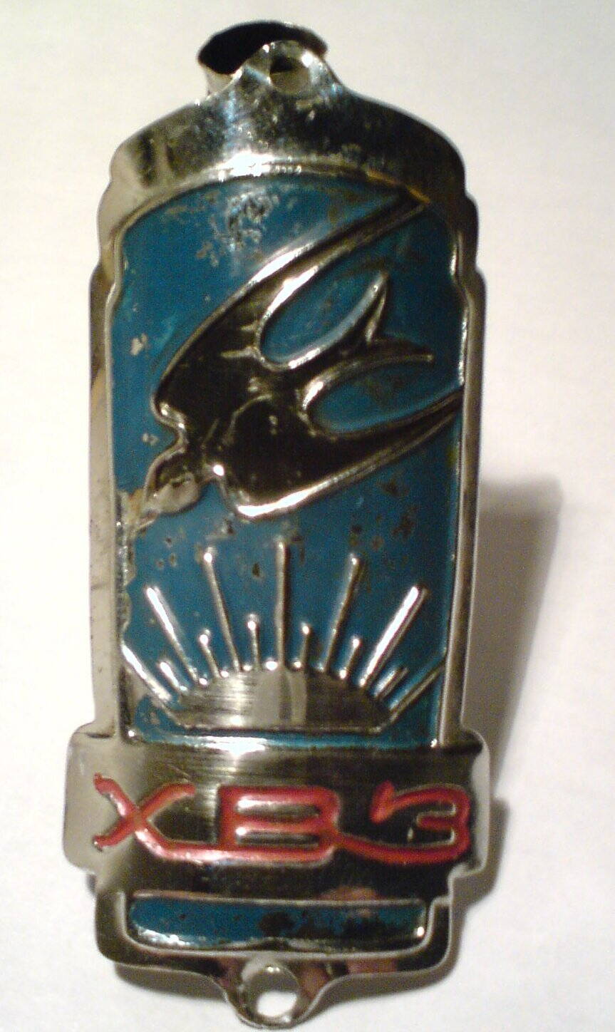

LordOfSun писал(а):
Эмблемку спереди оторвал :cry:
насчет эмблемки,сам в :shock: ,ее не было(((я бы ее вернул!!!у кого есть,продайте а?в скором времени буду перекрашивать вел и все наклейки долой,а эмблемку хочу купить!!!

Урааааа я ее отыскал))
DSC00298.JPG [ 186.93 КБ | Просмотров: 8100 ]
