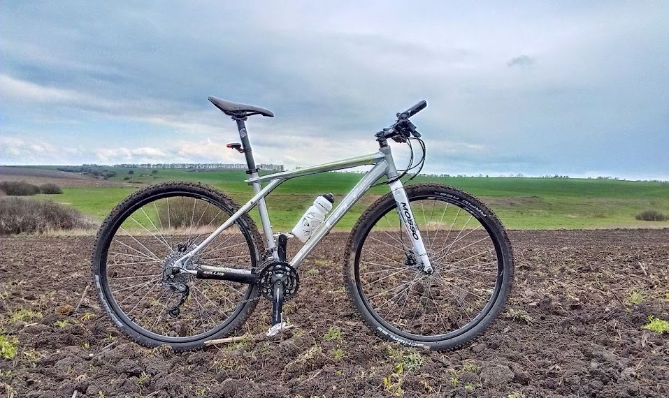

СообщениеДобавлено: 24.12.2014 01:09
Сообщения: 1203
Изображения: 66
Зарегистрирован:04.07.2009
Нагло. Мой самый красивый велосипед. Колеса 29"х2,25"/28х1,75". Получил, что хотел. Летал на нем некоторое время, пока не перешел на найнер. Бренд на раме, ростовка L. Тема viewtopic.php?f=36&t=176493.
