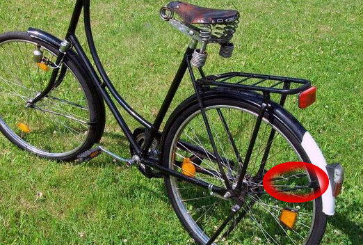

На старих роверах, як правило ззаду, просто катафот. А в тих, що є задній ліхтар, з прокладкою троса особливо не паряться, дуже часто генератор висить на задньому колесі, а не на передньому як ми звикли і т.д. ... Тут як придумаєш так і буде.
лі.jpg [ 84.58 КБ | Просмотров: 2318 ]
СообщениеДобавлено: 10.12.2014 19:43
Хочеш дешево і сердито, пусти дріт по вусу болотніка (як на фото, можна без намотування спіралі, а рівно пустити) і натягни на це все зверху термоусадку і гарно і практично і бюджет 3 грн.
