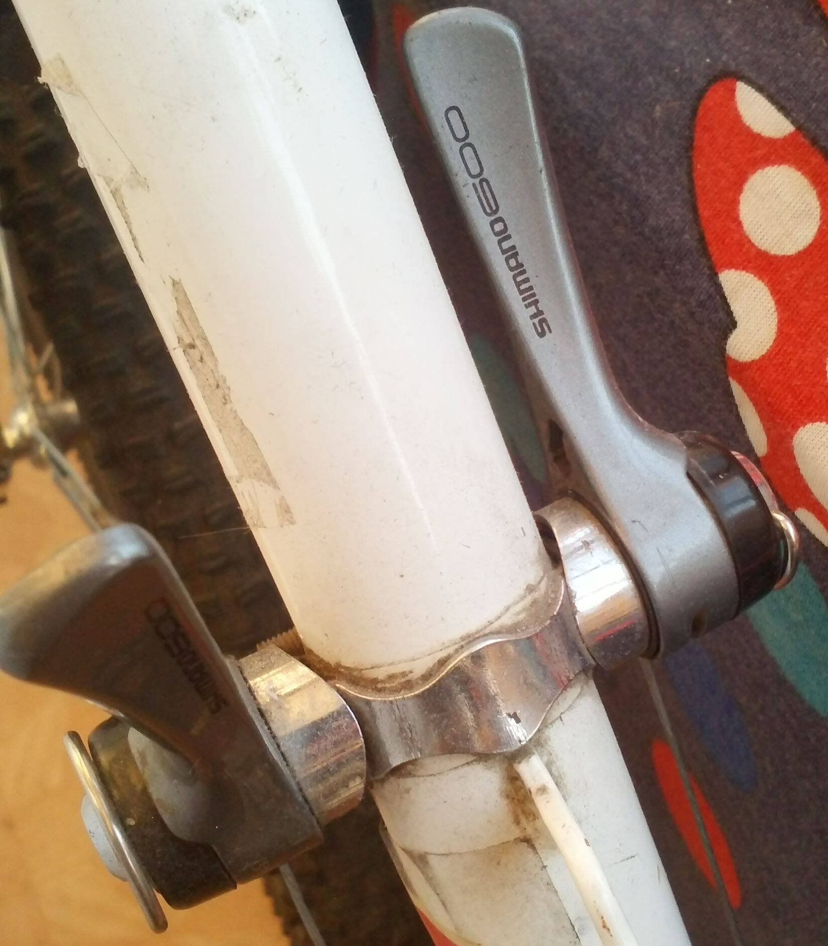

77SERG77 писал(а):
Shimano 105 и 600 вроде без хомута идут. Они станут на ХВЗшный хомут?
Встанут. Цена, правда недемократичная, в районе 20 убитых енотов, что у нас, что на ебеях. Хотя кому как.

У меня головняк. Взял вел, там стоят манетки, только обе трещат одинаково... т.е. на передние звезды, вообщем все понятно подбираю что бы не цепляло(как и грипшифт горного), а вот с задними сложновато при 7 звездах около 15, а возможно и более щелчков.. В чем подвох, или дело привычки ?

На фотці вгорі на манетці є петля , нею перемикається на індекс і на ручний режим .
У меня манетки не шимано, и если те петли которые по бокам на болтах, то они по моему роли никакой не играют, только для откручивания.

Тумановский, по поводу хвз-шного хомута - они действительно встают и хорошо работают? У хвз выступ на хомуте 6-гранный, а там вроде какой-то полукруглый, но с двумя плоскими частями (судя по фоткам из интернета).
Хочу взять по демократичной цене) Но отсутствие хомута немного огорчает. Хвз-шные хомуты есть)
 Заголовок сообщения: Re: Манетки для старт-шоссе ?
СообщениеДобавлено: 19.01.2015 00:03
Сообщения: 289
Город: МАССР
Зарегистрирован:22.07.2010
Собственно "выступ" бывает разный. Конкретно в моем случае он просто круглый (т.к. являлся осью вращения родных манеток), этим манеткам в принципе монописуально на форму "выступа".
