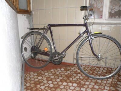

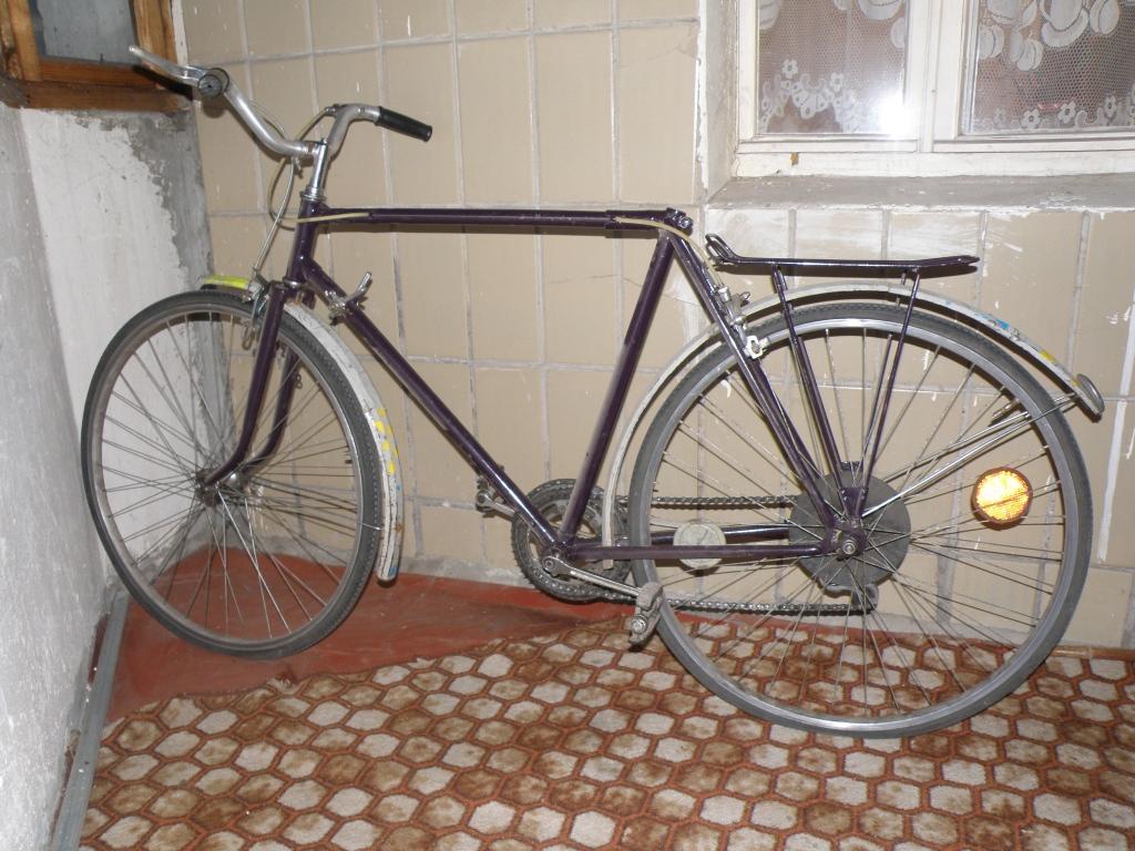

Всем привет! Всего-лишь неделю читаю этот форум, но уже чувствую, что крокодиловодство - крайне заразная штука. :D На четвертый день просмотра тем, понял, что тоже хочу собрать крокодила. Разослал сообщения знакомым узнать, может у кого завалялся ХВЗ-шный велосипед. И, таки да! Завалялся :) Вот он:

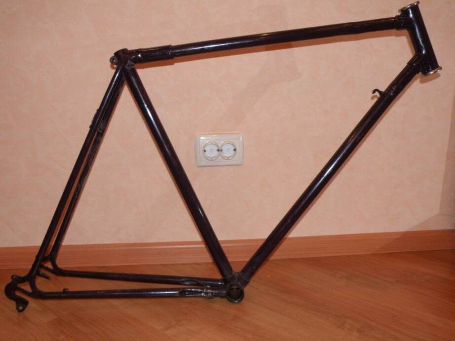

Решил сразу же оголить раму:
P5220033.JPG [ 224.91 КБ | Просмотров: 3155 ]

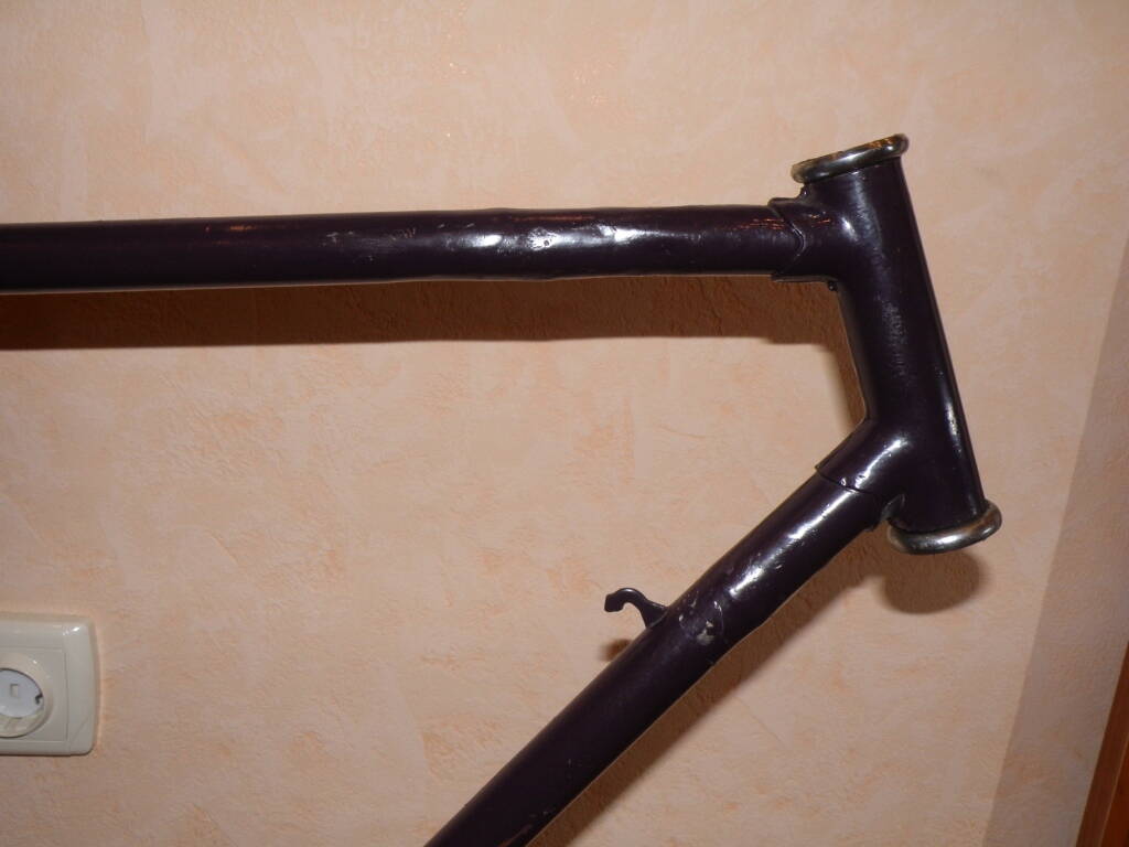

Рама варена в районе рулевой, в принципе заварено надежно (хотя и не видно как), потому как после сварки вел накатал больше 3000км.
Вообщем, начну с рамы и потому есть сразу ряд вопросов:
1.Так как на велосипеде не осталось ни одной эмблемы, я не могу быть уверенным на 100%, что это таки Турист (не смотря даже на название темы :D ), тем более что руль какой-то подозрительно ситибайковский. Как определить модель ХВЗ?
2. Как померять ростовку?
3. На какие моменты на раме обратить внимание?

Кстати, какой год таки? 93ий?

год то ли 93, то ли 95
рама хоть и вареная, но вроде бы ничего, хотя как и моя - подуставшая...
думаю можно приложится с душой - и получится что-то толковое, главное концепцию выбрать...
ЗЫ Туристы кстати были и с такими ситибайковыми рулями, просто с баранами - это уклон в сторону шоссе, а с таким рулем - уклон больше на дорожную эксплуатацию...
