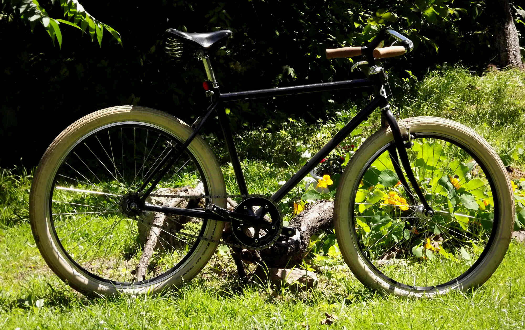

Mister Enot писал(а):
p.s. на мтб имею аллергию
Це вже ключ до успіху :wink: але я б не був такий категоричний.
Ось таке в мене було чудо :D технічно не обговорюєм ... монстер-кросс з нього получився випадково :D
Я так розумію Вам хочеться таке ж, тільки на 28" колесах ?!
