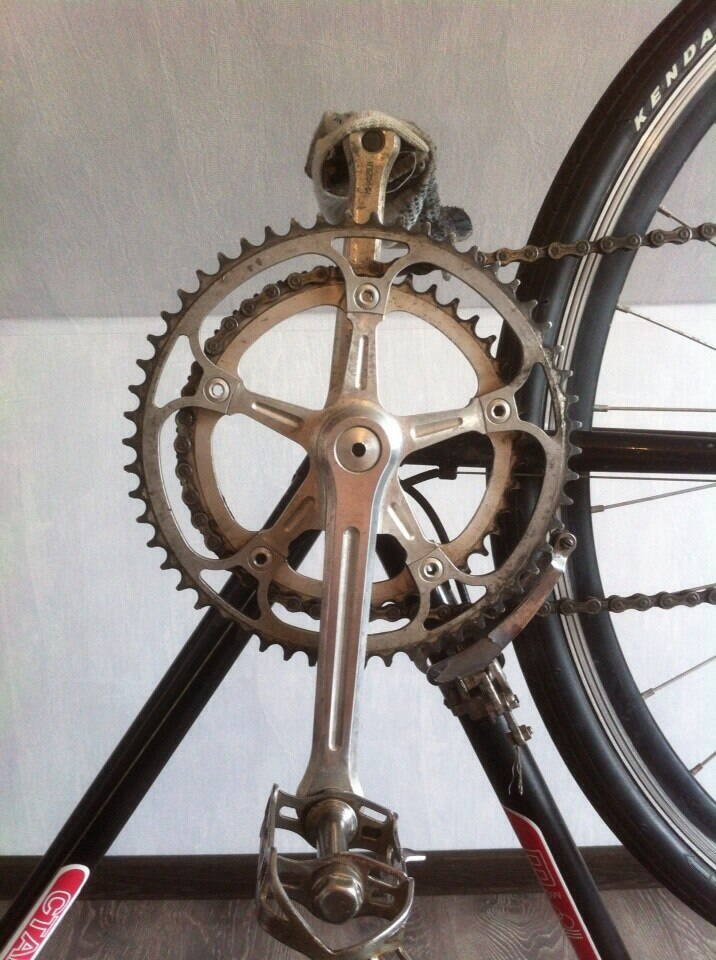

Система стоит китайская копия Харькова или Campagnolo )

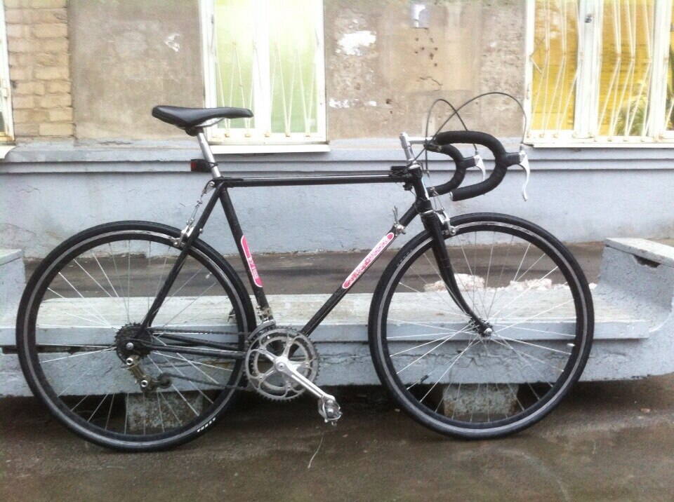

Комментарий к файлу: Вот таким купил, покрышки разные были, передняя вообще волнами шла, когда менял увидел, что камера не по размеру)

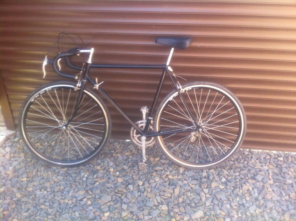

Комментарий к файлу: Такой сейчас)

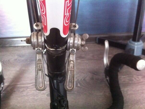

Комментарий к файлу: Манетки, если не ошибаюсь СЗ

Поздравляю. Видно, что стартик не был посностью проашаненный, все-таки в той или иной мере соблюдалась шоссейность. Надеюсь, в шатунах профиль резьбы соответствует педалям, иначе можно убить резьбы шатунов. Подсидел обязательно поменяй, а вот с выносом торопиться не нужно. Там только один недостаток - при резком торможении если перелетишь через руль, то об стартовский вынос можно штаны порвать. или задеть половой член, нанося ему травму. Тормоза если тормозят, могут еще побыть на велике. А если не очень, то ставь тормоза с боковой тягой и креплением троса на эксцентрие (натяжительный рычяжок, очень удобная штука).

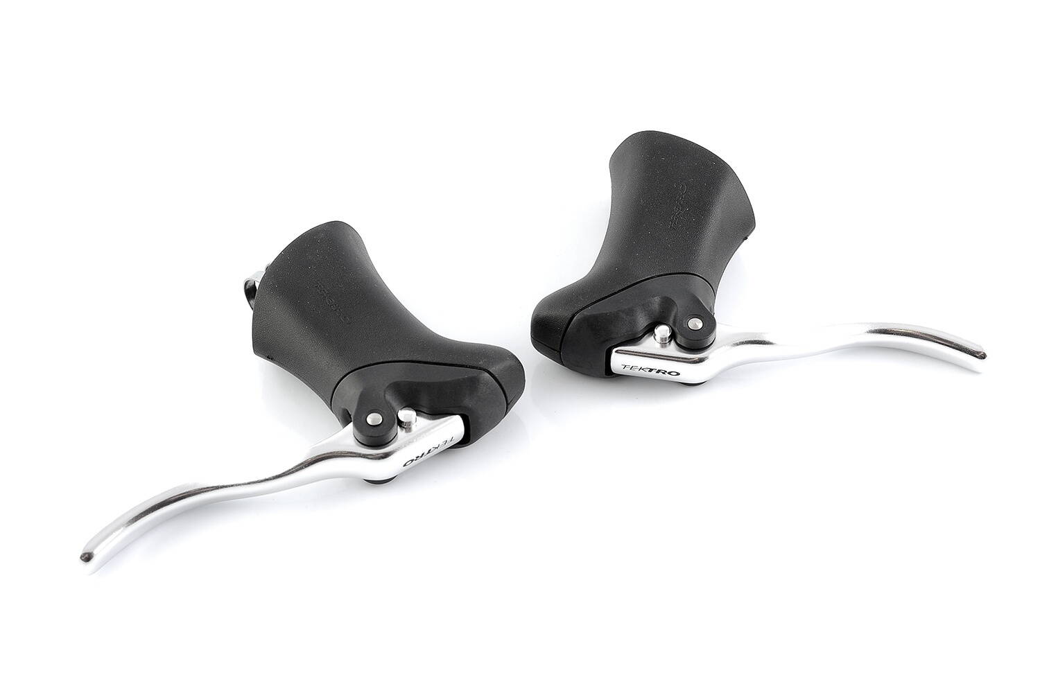

Спасибо. Все заказал уже))) Вынос мне внешне просто не очень нравится, а с этими ручками хвата верхнего почти нет.
Комментарий к файлу: Вот такие ручки заказал.

:yes: Только про соответствие резьб шатуны-педали мимо ушей не пропускай. Шатуны жалко будет.

Ну сейчас вроде нет проблем, ничего не шатается. На днях ключ возьму проверю

1. Ручки ты выбрал хорошие, удобные. И резинка есть (в сш ее очень даже не хватает). Хотя стартовские хреноручки можно выставить повыше и перемотать корпус (не ручку) обмоткой - вариант бедного родственника :D

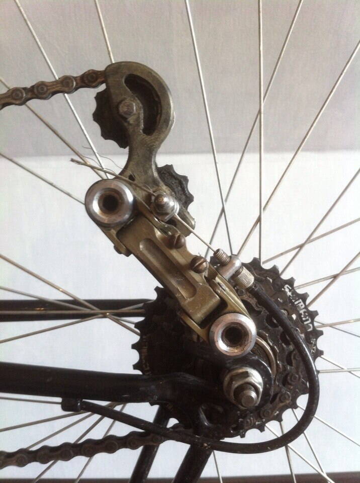

3. В будущем вероятно, захочется индексного переключения. Можно на ебаях поискать нарамные манетки под 6 или 7 звездочек. Подойдут многие шимановские модели, такие как rx100, LX Sport, 105, 600, Сунтур тоже годится. Но это кому как. я и на фрикционном ездил, и на индексном. все варианты хороши.

Там шататься не будет, просто если сов. педали в буржуйский стандарт резьбы вкрутить, то в один прекрасный момент ось педали просто вываливается съев резьбу в шатунах. Есть примеры на форуме, хотя есть и варианты когда все нормально, соотношение 50/50. Может те у кого все в порядке мало катают или есть какие-то неизвестные факторы х.з. Ну мое дело сказать, а решать тебе.

А там система не СЗ случайно? Похожа. (и переклюк?) Тогда с резьбой всё в порядке.
А вот колёса и манетки дисгармонируют своей простоватостью с такой системой, переклюком и торм. ручками новыми.

Вначале тоже подумал о СЗ, но надписей не видно. Похоже, что не она, а похожая.

А они ж были не только харьковские, но и ижевские какие-то, что ли. И похожие туристовские были, но те грубее. Эта именно на СЗ похожа своей добротностью. Да и педали стартоновские давно повылетали бы, будь эта ситема импортной. Из стального шатуна с буржуйской резьбой советская педаль оборота через три вылетает с мясом, а тут - алюминий...

Х.з., знаю, что не у всех вылетает. Вижу только один способ проверить. попробовать вкрутить буржуйскую педаль. Если пойдет легко, значит педали нужно менять, если не пойдет, то и хорошо.

А с обратной стороны шатунов надписи есть?

И перекидка странная, правда я в них не только не шарю, но и не в курсе, зачем оно :D . Может кто из коллег узнает, не СЗ ли?
