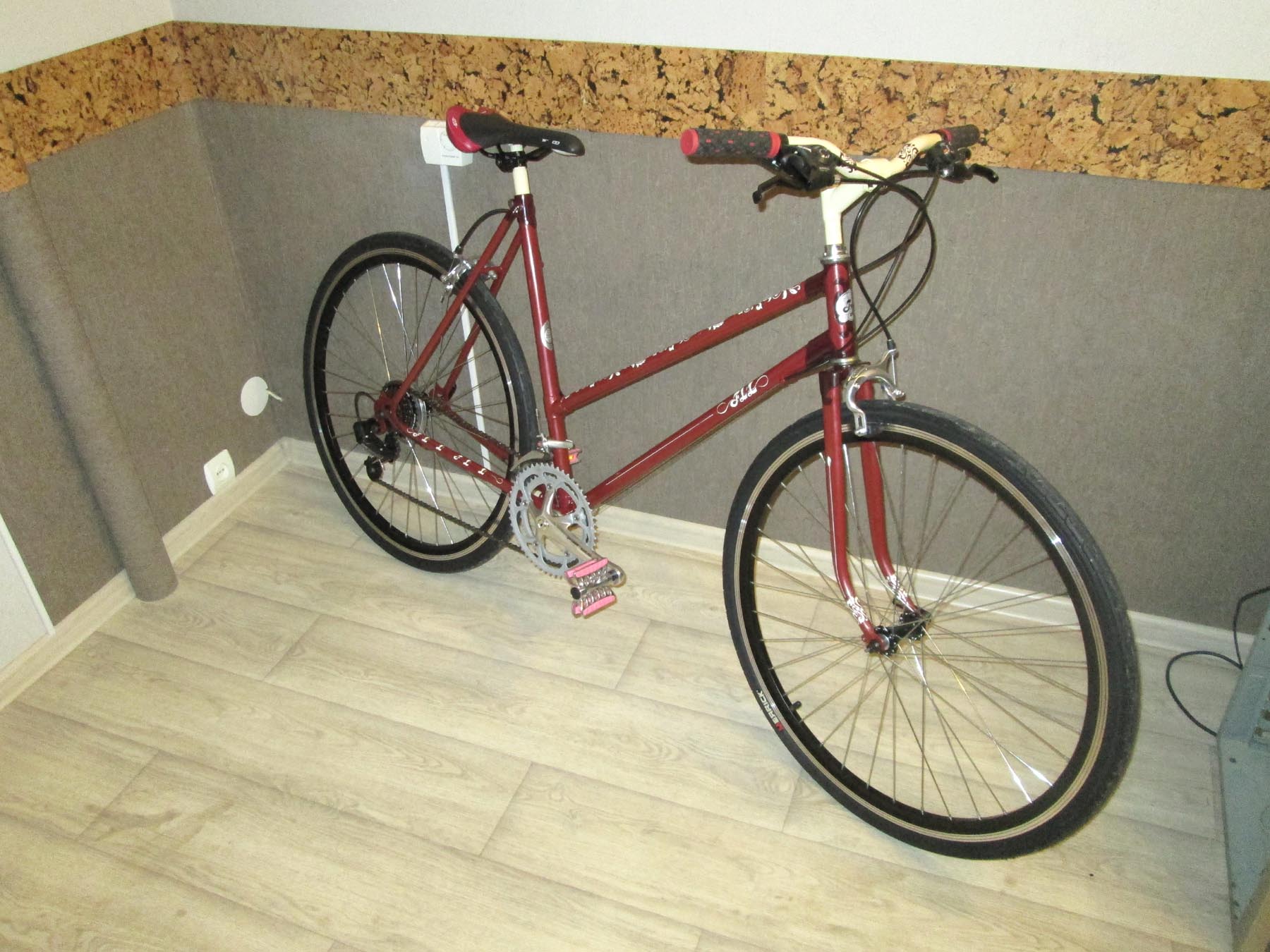

Наконец-то собрался и выдаю на общий суд своё творение.
Начало истории: на это лето пообещал внуку настоящий взрослый байк и пока мучался с выбором оного задался вопросом, а как же моя половинка? Ей же будет скучно без нас. Внук приезжает не надолго... В общем решил организовать еще и женский байк.
Задачу для себя поставил следующим образом:
1. Обязательно авторский дизайн, чтобы супруга гордилась им и "вывозила напоказ". :)
2. Минимальный вес (в разумных пределах) - всё-таки живем на 8 этаже.
3. Байк должен быть ближе к шоссейнику потому, что предполагаемые маршруты (со мной) процентов на 80 шоссе
4. Ходовая должна обеспечить возможность ей поддерживать мою крейсерскую скорость порядка 25-30 км\ч
Засел за выбор и поиски рамы, и в конце октября остановился на женском "Туристе" который продавался в Днепропетровске. К сожалению на тот момент просто рамы не нашел, а покупать немца или изящный Пежо не решился т.к. опыта в велостроении совершенно никакого. Переплатив втрое принёс с почты домой вроде бы неплохую раму с привеском в виде всего остального до состояния готового велосипеда. Разобрал. Сложил все в пакет, а раму начал готовить под доводку-покраску. Начал снимать краску...
С этого момента все предварительные планы рухнули в первый раз! :(
Как я материл продавца!.. (Saracen, ты ни в чем не виноват! Наоборот, удивительно, как эта рама прожила так долго.) Как я материл себя!.. И как я материл весь СССР!!!
Похоже эту раму комплектовали 30 декабря в третью смену чтобы утром отправить и отчитаться о выполнении плана! Замки все разные и кроме пайки зафиксированы еще и сваркой. Трубы слегка кривоваты. Рулевая - отдельная "песня" - гнутая из листового металла и по шву больше замазана шпатлёвкой нежели сварена. Такое впечатление, что рулевая вообще от "Украины". Посадочные места под трубы больше самих труб на 1-2 мм и за счет этого вся рулевая ушла в сторону, но при этом подседельная и рулевая (у-уф!) параллельны. И как "контрольный в голову" - на верхнем замке рулевой прямо сверху дыра замазанная эпоксидкой!
Не менее "интересной" оказалась и пайка вилки. Проволока (0,4 мм) во многих местах проходила на всю длину пайки!..
И все это великолепие замазано шпатлёвками разных цветов, покрыто одной грунтовкой и одной краской (заводской!).
В этот момент пришлось принять соломоново решение - я занимаюсь только рамой, а подбор компонентов и сборку поручить знакомому мастеру. Для себя нашел этому простое объяснение: если я буду подбирать компоненты обязательно куплю что-то неподходящее. Выльется это в сумму минимум 100-200 грн. Так почему бы не отдать эти деньги с пользой хорошему человеку. :)
Одним словом рама потяжелела на 80 граммов и приобрела новый вид. Благо под рукой достаточно мощное металлообрабатывающее производство. После сварки, зачистки и пр. оказалось что в городе нет большой пескоструйки, чтобы окончательно подготовить раму под порошковую краску. После долгих поисков нашёл... стекольное производство. Еле-еле через общих знакомых уговорил директора обработать раму. И после пескоструйки меня настигает второй удар - все перья в рытвинах от ржавчины. На ХВЗ их зашпатлевали!
Деваться некуда, думаю если уж рама прожила двадцать лет, то и дальше будет жить. Беру шпатлевку для порошковой покраски, замазываю некоторые места на стыках и отдаю раму на малярку. Заранее оговорил с мастером что хочу после покраски термостойкой краской задуть декоры и надписи, и только после этого принести раму еще раз на покрытие лаком, смотрел на цвет порошка (АЛЫЙ), попросил добавить немного металлика...
Через три часа мастер звонит, мол готово, забирай. Иду в предвкушении... Мне с гордостью демонстрируют раму, рассказывая как хорошо ее обезжирили, фосфатировали, тщательно задули... и УЖЕ покрыли лаком! А я держу в руках раму ВИШНЁВОГО!!! цвета и спинным мозгом ощущаю как разваливается продуманная концепсия дизайна. :(
Целую неделю порывался снять краску и отдать красить заново, но потихоньку родились новые варианты, определился окончательный. За две недели новогодних праздников "разукрасил" раму и отвёз в мастерскую. Там уже ждали заранее примерянные система, перекидки и вилсет. Мне надо купить только подсидел, вынос и руль, а на дворе крещенские морозы и абсолютный несезон для велозапчастей. Пришлось вместо светлых алюминиевых покупать черные стальные и красить их светлой охрой. Маляры заглаживая свой предыдущий глюк, так качественно покрывают порошком подсидел, что он вместо 24,8 становится 25,4 мм. Наждачка мне в руки!
В результате получилось то, что получилось. Можете критиковать и советовать :)
Комментарий к файлу: Вот такая игрушка для милых дам

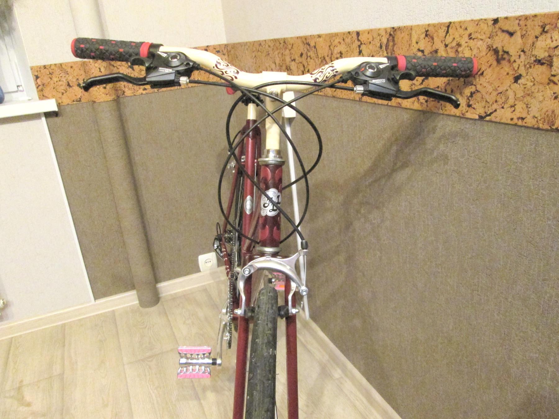

Комментарий к файлу: FLL - for lovely ledies
IMG_0610.jpg [ 266.48 КБ | Просмотров: 5033 ]

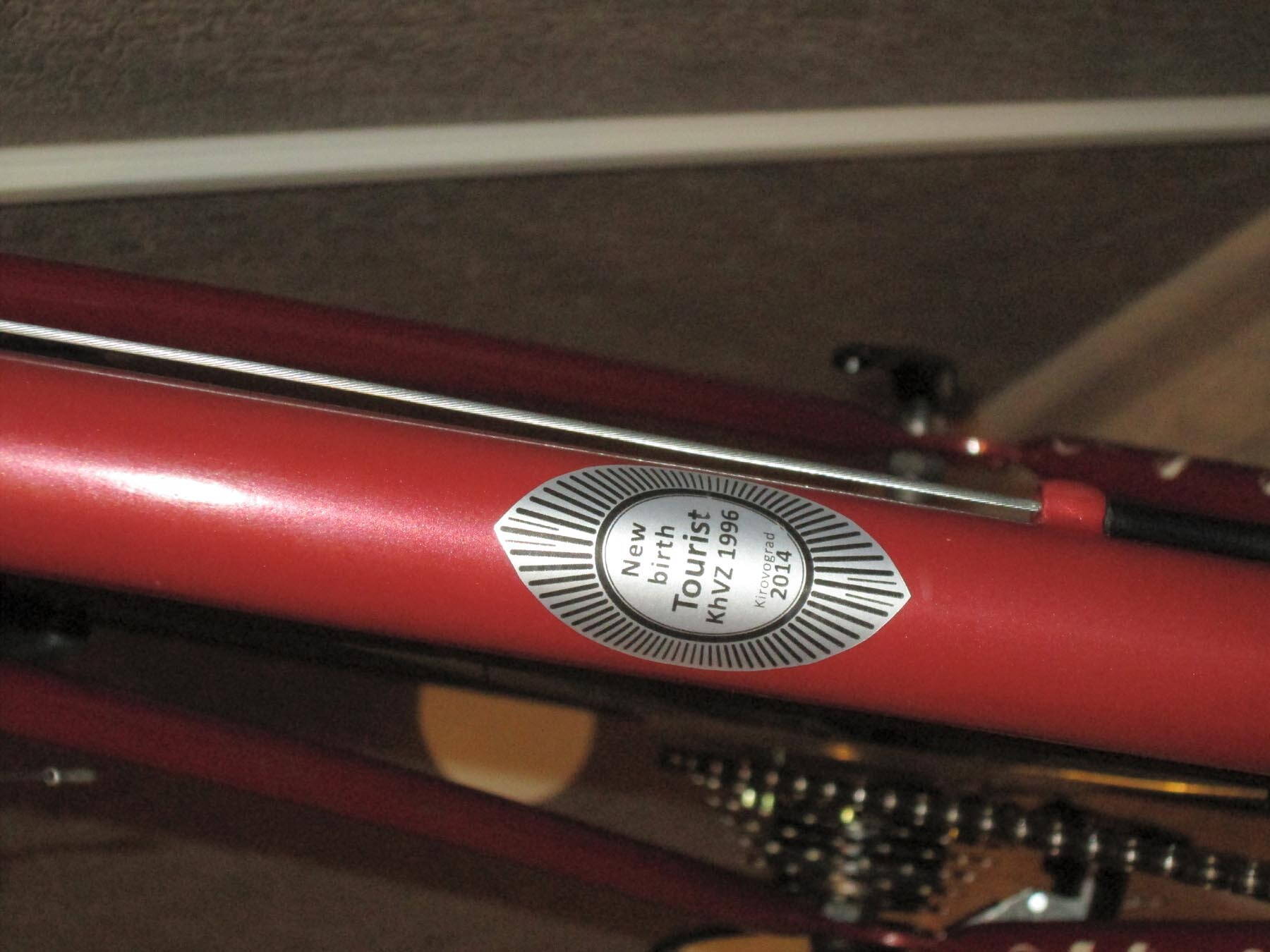

Комментарий к файлу: Честная информация о возрасте и месте рождения
IMG_0612.jpg [ 189.45 КБ | Просмотров: 5033 ]

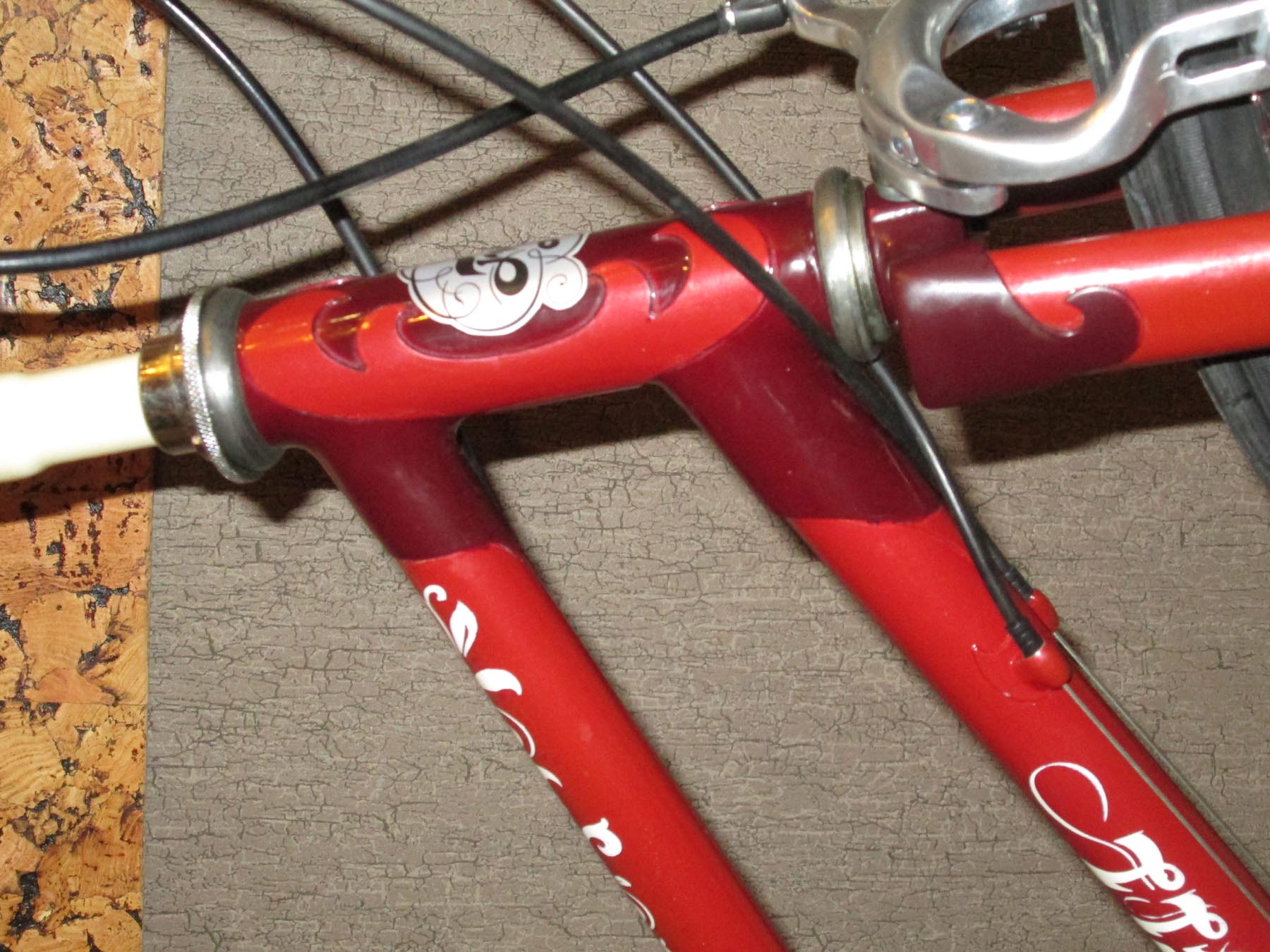

Комментарий к файлу: Накладки-усиления на вилке и стакане
IMG_0623.jpg [ 297.76 КБ | Просмотров: 5033 ]
